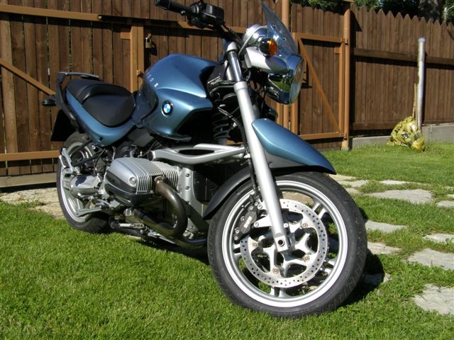

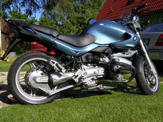

Hankisin omale sellise ratta 2007 auvel. Et autod olid juba mitmed enne sama märgiga ja irmsasti meeldis, siis ei olnud kahtlust ka, mis marki peaks ratas olema :) Algul hiilisin küll bemmi Cruiserit, aga ei sobinud mulle selle sõiduasend. Baiki ei soovinud kindlasti. Ja siis oligi et nii kui oma ratta selga istusin oli pilt selge.
Lühidalt on nii et
2-silindriline boxer
4 klappi silindris
Motronic MA 2.4
õhk- ja õlijahutus
85 hj / 6750rpm
98Nm @ 5250rpm
0-100 3.89 sek
Kaal 240kg, täismass 450kg
Alul oli küll plaan saksast tuua. Oli üks väljagi vaadatud, aga ikkagi keeruline juhtum, sest polnud päris jupp aega juba ratta seljas olnud ja saksast ise tagasi sõita ei tahtnud. Siis leidsin selle. Rääkisin hinna saksa rattale ligilähedaseks ja tegin diili ära. Hästi lahe omanik oli eelmine. Rakverest.
Ratas oli Eestist uuena ostetud, esindusess hooldatud ja teada ajalooga. Läbisõit oli 40,000. Gruusia mägedes ära käinud, aga et eelmine omanik teda vääriliselt hoidis ja hooldas, siis on seisukord laitmatu.
Lisadest olid uuena juurde ostetud käepidemetesoojendused, integreeritud ABS, kohvriraamid/kohvrid jms nipet-näpet.
Tänaseks võib öelda, et enda jaoks väga hea valiku teinud. Kasutan ratast peamiselt linnade vahel käimiseks ja suvel üritusi mööda kolamiseks. Mugav on sõita ja vajalikku varustust kaasa vedada.
Vahel tekib ainult küsimus, kas ma tegelikult ka tsikliga sõita üldse oskangi :wack: kuivõrd on see ratas nii ehitatud, et vääna kui kõvasti tahad mõlemad rattad istuvad ikka kindlalt teel. Ja seismajäämisel pole ka pmlt muud muret kui heeblist tõmmata ka ABS jaotab pidurdusjõu optimaalselt ja ohutult mõlema ratta vahel maha. Puhas sõidurõõm 8)

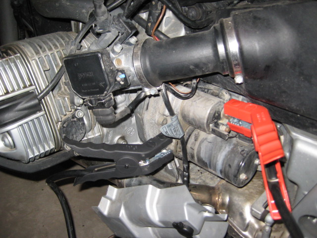

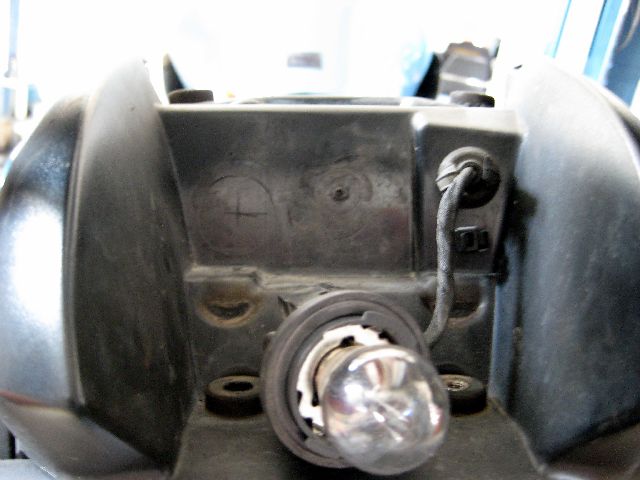

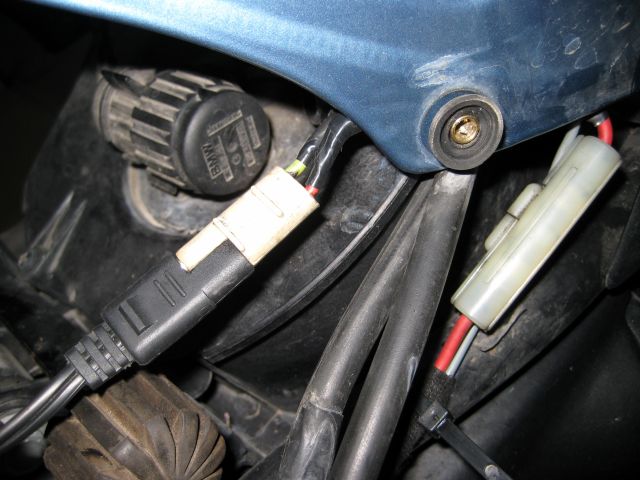

ÜHESÕNAGA, kui nüüd edasi pajatada, mis rattaostu ja tänase vahele on jäänud, siis kuni 2009.a. hooaja alguseni polnudki muud kui sõidurõõma ja korralised hooldused.

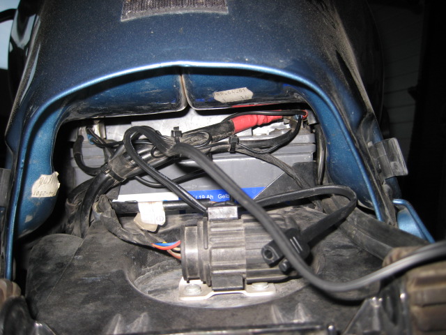

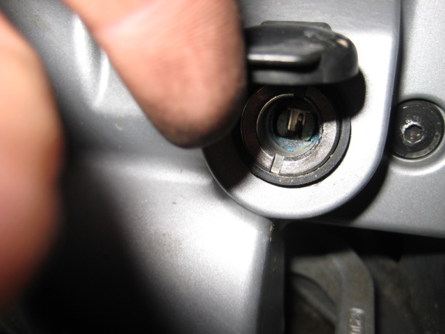

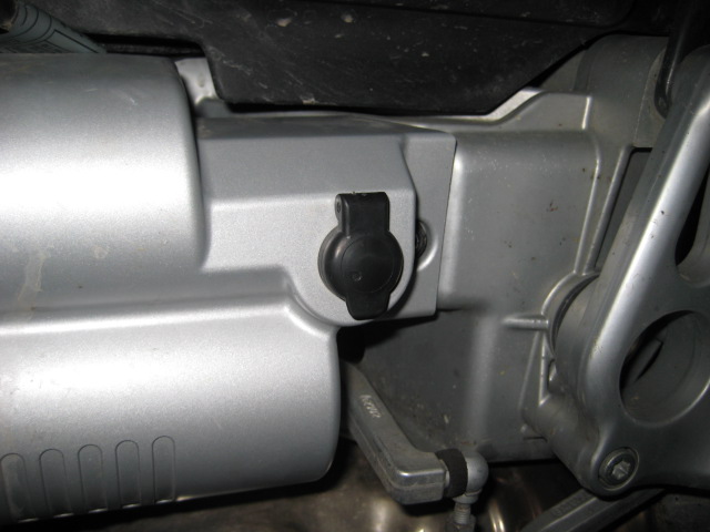

Huvitavamaks läks asi siis kui kunagi 2009 aprillis mõtlesin hooaega taas hooldusega alustada. Vaatamata sellele, et olin sügisel akult juhtme maha võtnud ei olnud akul siiski jõudu, et ratast käima panna. Seega tuli leiutada variant kuidas anda täkku.

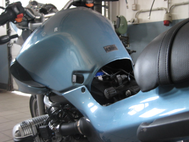

Kuivõrd aku asub sellel masinal paagi all..

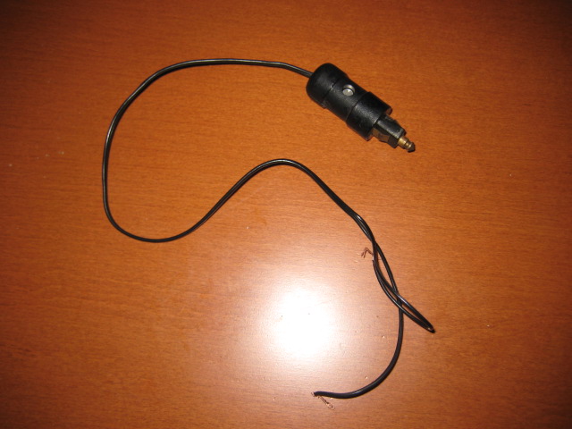

..ja sinna täkujuhtmetega ligi ei saa parimagi tahtmise juures, siis esimene (loll)mõte oli katsuda anda voolu mootori küljes oleva pistiku kaudu, mis mõeldud muidugi voolu võtmseks mitte andmiseks :mrgreen:
Aga kuna asi võiks ju teoreetiliselt käia mõlemat pidi, siis lootsin ajada odavalt läbi. Leidsin kuskilt kola hulgast mingi veneaegse kandelambi, mille juhtmele lõin käärid sisse. Sain sellise asja
Juuspeened traadikesed. Siililegi selge, et sealt kaudu käivitusvool ei käi. No aga tegu tahtis tegemist.
Täkujuhtmed külge ja isegi käis paar korda ringi. Kuid peale 2-3x käivitust oli asi tumm, st kärssas maha sellesinatse pistikupesa kaitse..
Järgmiseks sai siis ette võetud phase 2 ehk siis seesama kate, mille küljes too pistik sai ühe :!: :mrgreen: kruviga eest ära keeratud ning paljastus starter ise, kuhu külge sai juba mehise täku otseühenduse teostada

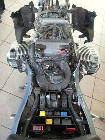

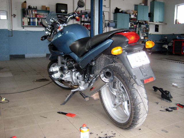

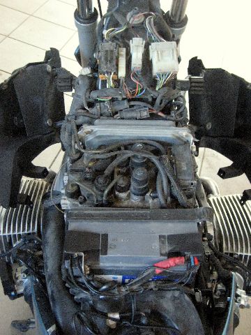

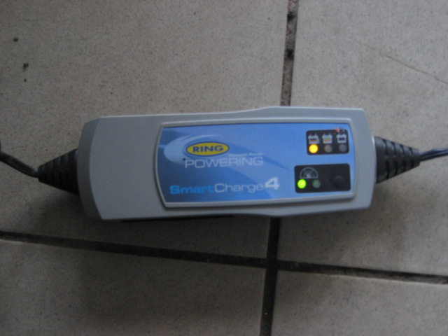

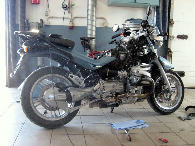

Kõik oli äge kuni peale paari sõitu ratas jälle enam käima ei läinud. Aku polnd ka suurt laadida saand - arvasin, et äkki puht voolupuuduse viga.
Sai siis soetatud selline laadija..
Aku sai silmini täis, aga abi ei kottigi.

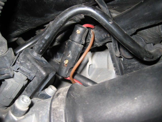

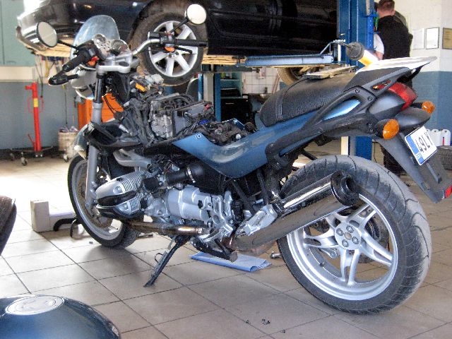

Kahtlustasin juba bensupumpa. Selle kontrollimiseks sai ikkagi kätte võetud ja esimest korda paak ka maha kistud. Polnudki mingi tuumafüüsika.
Juhtmeid mööda testriga käies siis selgus, et spetsialistid signapaigaldajad olid kunagi signa ühe immoahela ühendanud pumba jõuahela vahele. Nice Job. Ühesõnaga oli signal selle immoosa maha kärsatanud. Panin otse ja käib siiani.
Pildid siis kui asi paljuks kistud. Paagialune on pmlt akut ja ABS-i kuivalt täis.

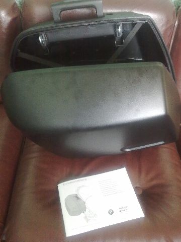

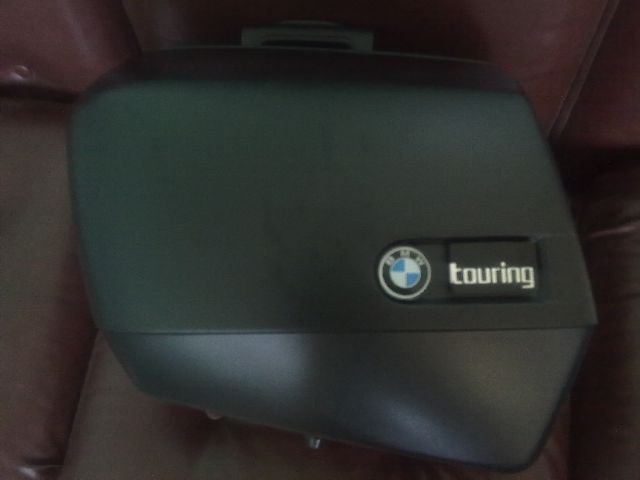

2009 viimane sõit septembri lõpus päädis sellega, et kaotasin ühe küljekohvri ära.
Tulin Pärnust hilisõhtul. Ma ei tea miks, aga Laagris kobasin kohvrit, ...mida polnud. Ei tahtnud hüvast kohvrist niisama loobuda ja vaatamata, et kell juba 23 või midagi sellist keerasin nina Pärnu poole tagasi. Jälgisin teeservi nii et silmad punnis. Meenus, et kui Märjamaal suitsu tegin siis juba kohvrit polnud, sest sain silmitseda selliseid ratta detaile, mis muidu kohvri varju oleks jäänud :wack:
Olin suht kindel, et ju ma Pärnusse välja jõuan... Ja nii oligi. Ehitajate tee Tallinna maantee poolses otsas suht, kõige pimedamas kohas oli tee pilpaid täis. :|
Ju mingi rekka sõitis üle nii et ei saand arugi. Nihelesin jupp aega seal ja otsisin kohvris olnud tööriistu taga ratta laterna valgel. Käisin seal üht ratast remnotida aitamas ja omad igasugu häid riistu oli kaasas. Midagi leidsin üles ka, aga no pime nagu karup..ses. Väsind kah.
Tänaseks on seal pikemat aega teetöid teostatud ja ei tunne kohtagi enam ära. Tea, ehk tee-ehitajad said midagigi kätte :D

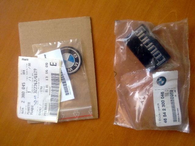

Valus oli, aga eelmise aasta alguses pidi ostma uue selle asemele, mis eelmise aasta lõpus küljest ära kadus. Ühega kaugele ei sõua :)
Bemm müüb asja nii, et iga embleem ja lukk ja asjad eraldi. Raha on ju vaja, eks. Lukk jäigi esialgu ostmata, sest leidsin toona juhuslikult lukupadruni käsikaudu üles.

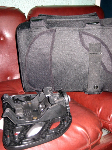

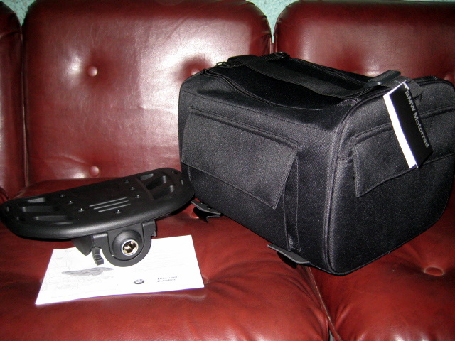

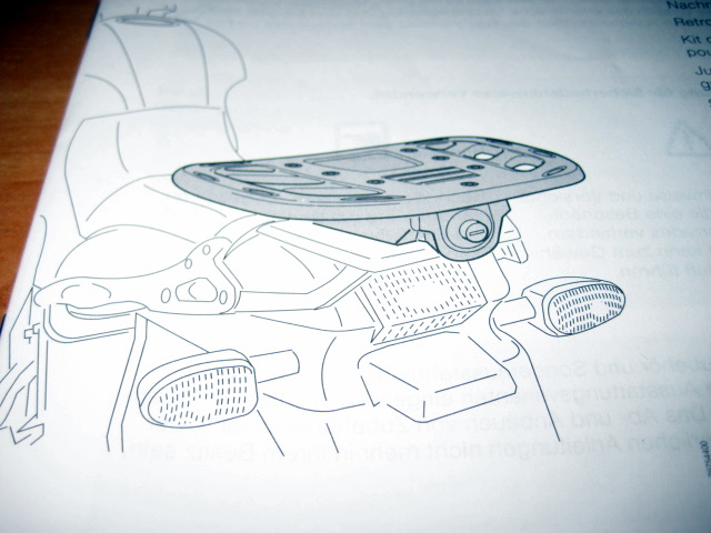

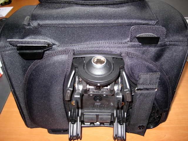

Aga jäin ma sinna, kus enne eelmise hooaja lõppu ostsin veel sellise koti e. softcase'i, mis saba peale käib. Kahekesi reisimiseks on kahest kastist ilmselgelt vähe - ühes on telk ja madrats, teise mahub kaks magamiskotti (jajah, kompaktsem varustus tuleb hankida ja selles suunas ettevalmistusmiseks valmistumine käib :) )
Koti alusraam kinnitub kiirelt lukuga sadularaami külge ja koti põhja küljes on vajalik koti kiireks raami külge kinnitamiseks ja eemaldamiseks.
Sabapealsesse kotti saab siis riided ja õlled nüüd panna. Tegelikult müstika kui mahukas see märss on. Paaripäeva riietele lisaks paneb vähese sättimisega kaks six-packi veel ära :bsmile:

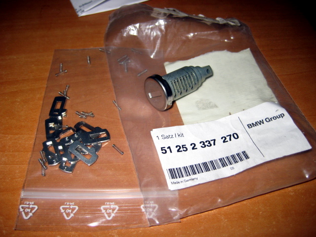

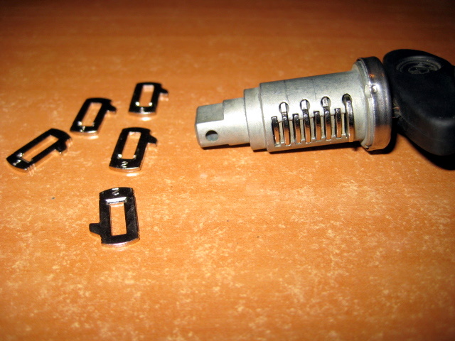

Käimasoleva hooaja algatuseks tellisin algatuseks kaks sellist luku remondikomplekti, et lõpetada see juba üle-eelmisel sügisel kohvrikaotamisest alguse saanud kamm ära :) Leidsin küll selle ühe lukupadruni üles, aga oli teine saand ikka piisavalt muljuda niiet ei sobinud enam auku.
Kõigepealt leiutasin võtme järgi välja õige muugikoodi ja ladusin kokku ühe padruni. Kasutasin selleks süütevõtit, sest eesmärk oli saada kõik ratta küljes olevad lukud sama võtmega käima.
Kirjutasin muukide numbrid ritta ja siis oli sama koodi järgi nii tail-bagi luku ja ka vana kohvri oma kokkupanemine 1-2 minuti nokitsemise töö. Niiet kui enne olid eraldi võtmed rattale ja kohvritele, siis see krdi silmad krillis võtmete uurimine sai ka nüüd sellega lõpuks läbi.

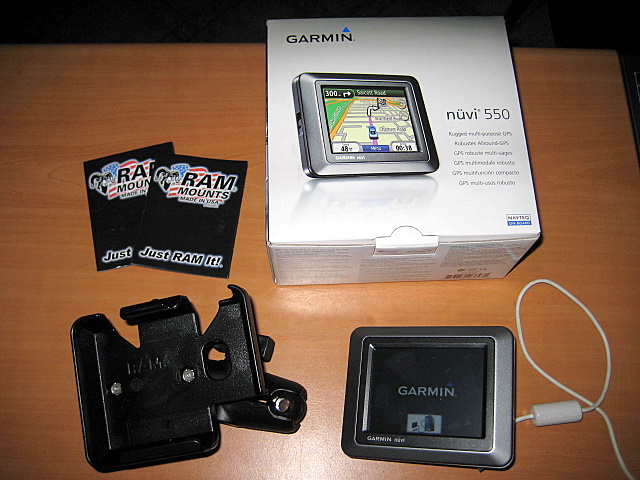

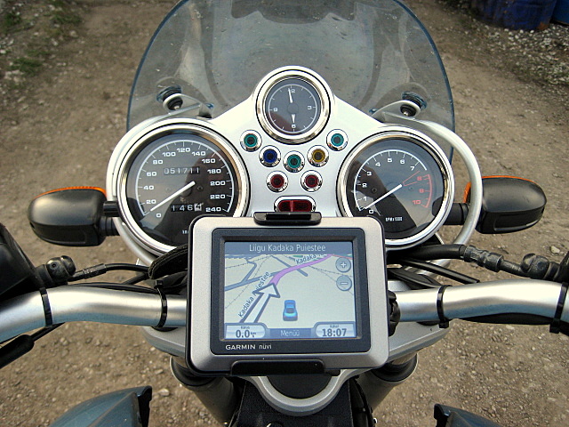

Eelmine aasta sai veel selline vigur soetatud. Jah, pole bluetoothi tal kahjuks, aga vett peab ja abiks on ikka olnud selle aja jooksul sajaga.
Aku peab tal 3-4 tundi. Mis polegi väga vähe, aga ikkagi mitte piisavalt, et pikem ring teha.
Ja nagu neetud on alati telefon ka surnud kui paar-kolm päeva ringi sõita. 3,5G või mis ta linnast väljas päevaga tühjaks kurnas enamasti juba esimese päevaga.

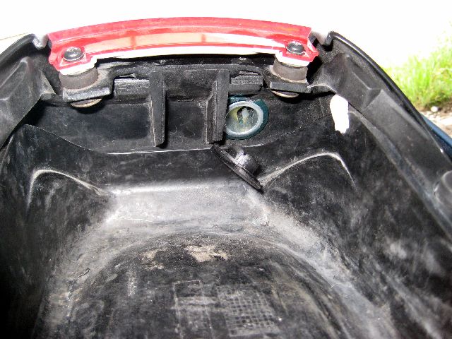

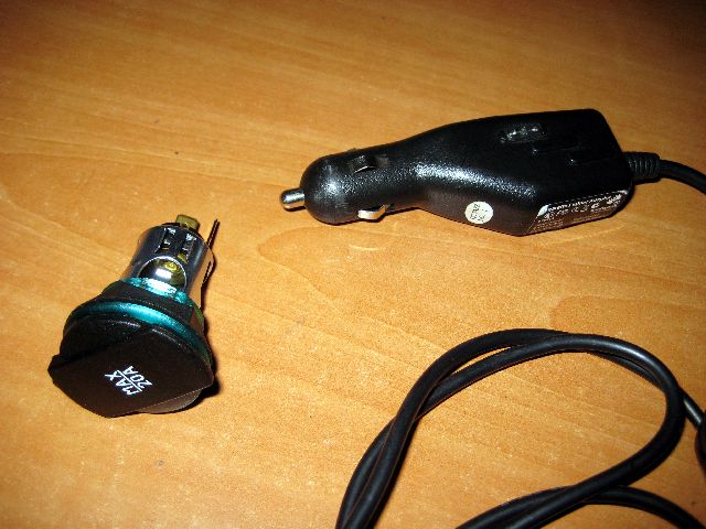

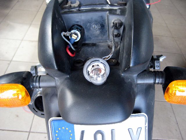

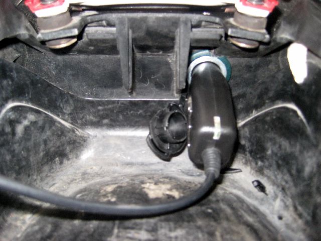

Seega voolu oli vaja saada ja laadijapistik tulei paigaldada. Ainult et pisike asi, aga kohta talle ei leidnud kuidagi. Kus oleks enam-vähem kuiv, kuhu ära mahuks ja kus teda mugav opereerida oleks. Täiesti halliks olin ennast mõelnud juba.
Aga lõpuks saabus valgustus.
Kõigepealt vidin ise

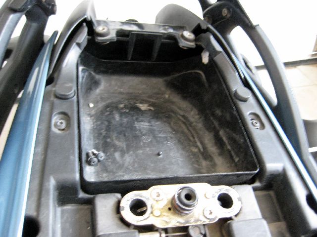

Tagumise sadula all on siuke kast kuhu natuke pudipadi sisse mahub. Vesi sinna ei saa ja juhtumisi sattus tagatule taga olema vaba ruumi. Natuke mõõtmist ja sättimist ja selgus et sinna annab selle vidina mahutada küll. Väga napilt millimeetri pealt, aga siiski. Rohkem polegi vaja :)
Juhtumisi leidus üks selline pistik, mis akulaadija juhtme otsa sobis ja elektriühendus sai seega lihtne olema. Kaitse ka vahele igaks juhuks.
No ja nii siis. Olemas. :cool: Saabki vajadusel nt telefoni ka sadula alla laadima jätta, sinna kasti pääseb ainult võtmega.

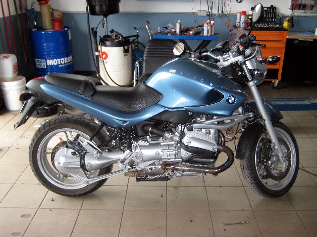

Sellega ongi vist lähiajaloo ülevaade olemas. Viimati käis ratas esinduses natuke korralises hoolduses. Pidurivedelikku ei hakanud ise proovima vahetada. Neid kontuure on seal 3 või 4 tükki koos siduriga. Ja genekarihm ja klapivahed jms asjad, mida ei oskaks ise tahatagi teha on ka nende hooleks seal jäänud.
Õlid igalpool kus vaja olen muidu ise vahetanud.

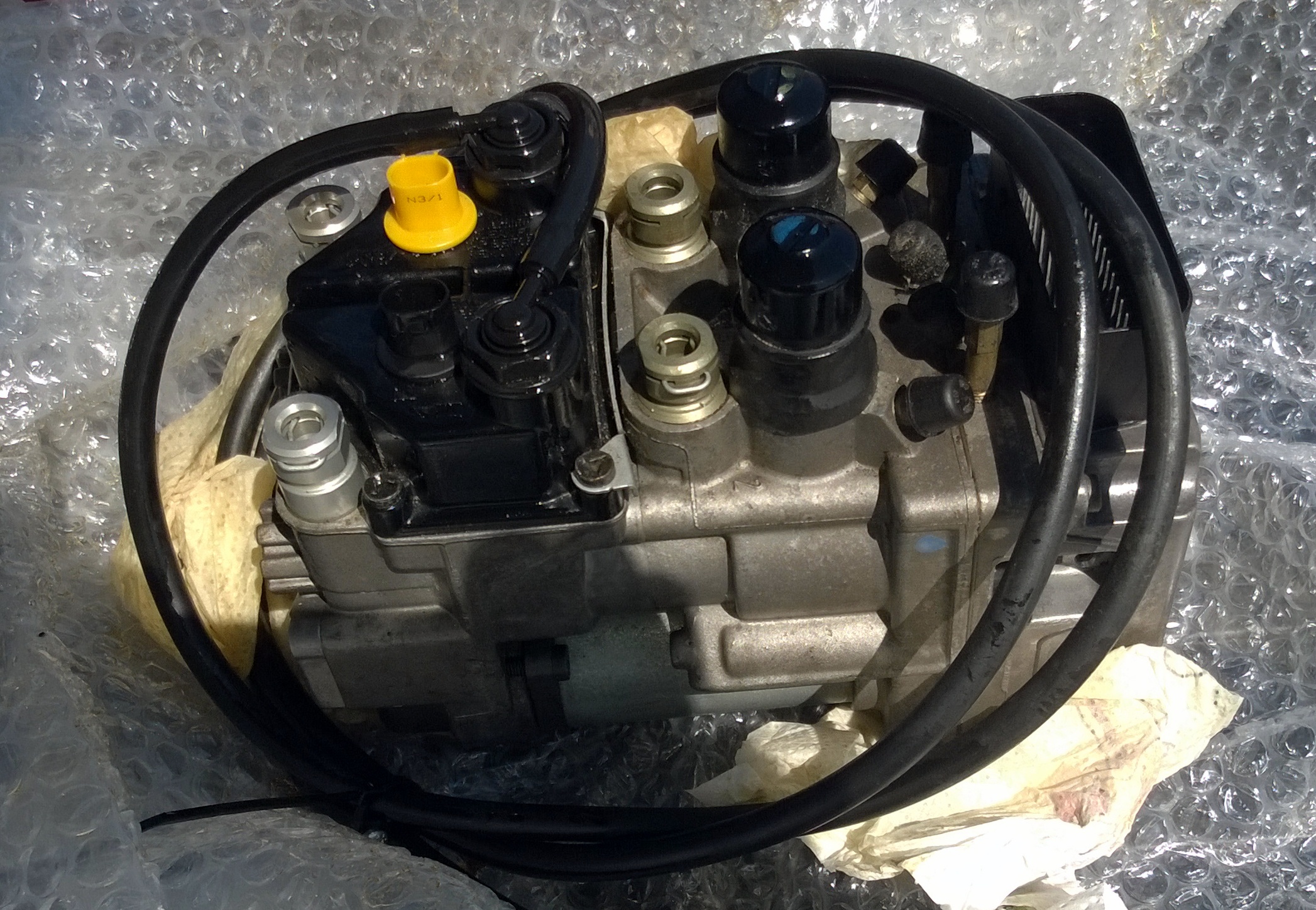

Lugemata postitus #19 Postitas rockratsanik » 18 Nov 2012, 20:35
Eile sai tehtud veel üks selle aasta baiktrip Tartusse :mrgreen:
Kalendri järgi nii talvel pole veel sõitnudki.
Sõidu eesmärk oli tegelikult mitte niisama kruiis vaid käik mõmmiku juurde, kellel bemmitsikli originaaldiagnostikaseade ja erinevalt autoesinduse nokkadest sinna juurde veel lisaks ka lahtine mõtlemine.
See va ABS trikitab jätkuvalt ja ei lasknud magada enne kui ei teadnud milles tegelikult põhjus. No ja minule sai nüüd see elu hoopis selgemaks ja selgeks ka see, et rasket elu põhjustab ikkagi ABSi moodul ise, kus sees mingi andur segast paneb.
Nii esimesele kui tagmisele pidurile on ABSi mooduli sees eraldi elektripumbad, mis aitavad pidurdamisel rõhku tekitada. Käega pidurdades läheb esmalt tööle esimene pump ja kui kõvemini tõmmata siis ka tagumine. Jalaga pidurdades ainult tagumine pump.
Aga praegu on nii, et mingist hetkest saab aju infi et tagumise piduri kontuuris on ülerõhk. Süsteem lülitatakse avariirežiimi ja tagumise piduri elektripumpa tööle ei panda ei käega ega jalaga pidurdades. Ehk siis võimendiga töötab ainult esipidur ja tagaratast saab pidama ainult jalaga ja ilma võimendita.
Mis on tegelikult ikkagi veel rohkem kui suurema osa teiste tsiklipidurite puhul kui pole nagunii mingit võimendit ega ABSi :) Sõita see ei sega õnneks. Ei saa lihtsalt nii pohhuilt pidurit krabada kui muidu.
ABSi jamast sõltumatult on endiselt kavas kevade/suve paiku üks veel kurjem bemm majja tuua. Ja ABSi jamast sõltuvalt on antud ratast võimalik tavalisest soodsamalt omale saada. Seni käivad lahtiste silmadega uue ABSi mooduli otsingud. Kui keegi teab mõnda R1150R -S või -GS ratast kuskil meil või mujal varuosadeks olevat võib lahkesti otsa kätte juhatada.

Tegelikult tahtsin tasa targutada su laadimise teemal:
See voolu võtmise pistik starteri all on mõeldud tegelikult ka ratta laadimiseks, BMW laadija ja mõned teised moodsamad laadijad on ka vastava pistikuga. Käivitusvoolu jaoks ta ei ole mõeldud ja sul vedas, et sa ainult immo sellega maha põletasid.
Käivitusvoolu andmiseks on helgemad pead teinud sellise imelihtsa vidina:
Juhend on siin:
http://advwisdom.hogranch.com/Wisdom/Oi ... 20mod.html
Lisaks muud kasulikku lugemist ja manuaale:
Ära lase sellest GSi märkest ennast segada, mootor jms. on sul sama nagu R1150GS.

Ega mudugi :mrgreen: oleks isegi ennast ribadeks irnunud kui keegi oleks siukest lollust rääkinud, aga no tuli ju teha :lol:
Üldiselt ma ei usu, et ma selle täkiandmise tükiga rattale liiga tegin, sest sel pistikul kaitse vahel ja see läks läbi. Krt seda teab muidugi. Kuigi see tegu tehti ammu ja jama hakkas alles sel aastal.

Midagi ei jäänud üle, tuli ikkagi tellida pakk :roll:
..ja pakis väidetavalt 15tkm sõitnud ratta küljest vajalik kallis detailovna.
Pöidlad nüüd pihku, krt :!: :shock: :lol:
