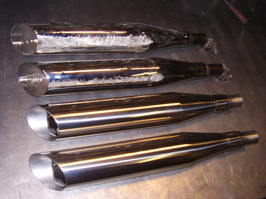

http://zumm.edicypages.com/et
Või foorumis kasutaja Tsumm
Olen ise lasknud tal nii mõndagi teha, väga okei töö on :)
Ja nii silmaga hinnates ei lähe see sul liiga kalliks ka, tavaline sumpatoru.
Mulle tegi ta näiteks need: http://zumm.edicypages.com/photos/Yamah ... id%201.JPG
