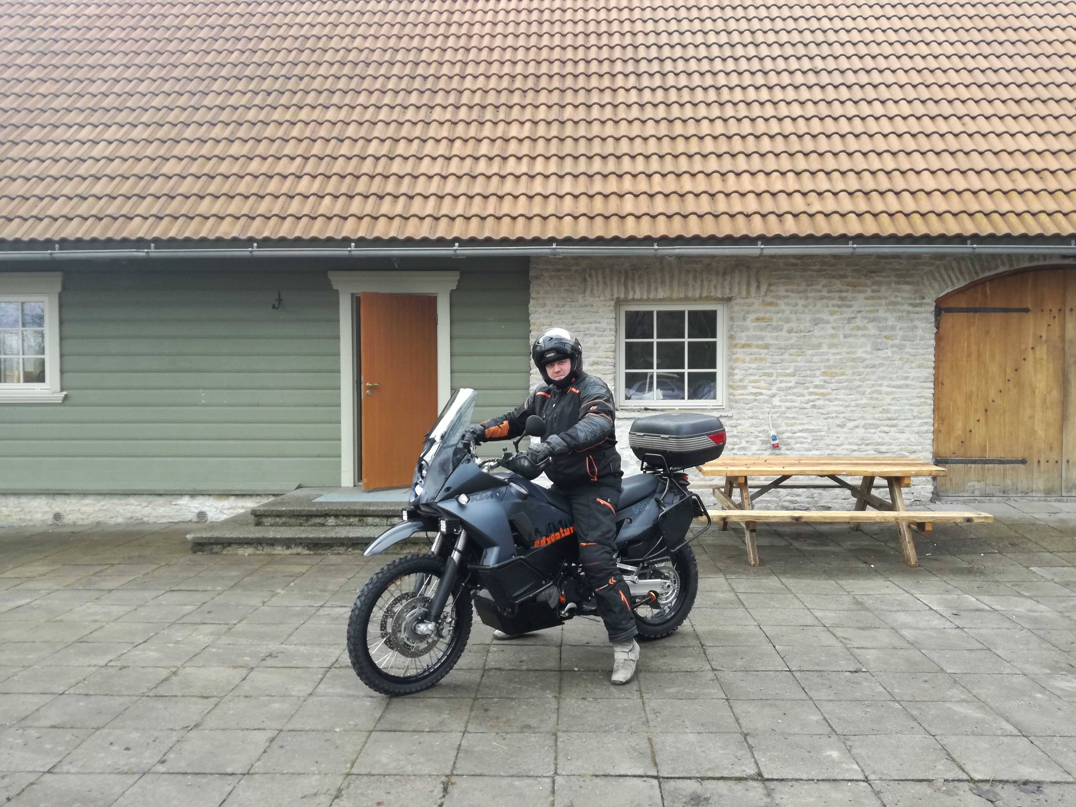

Nii, ratas koos! Isegi käima läks! Uus aku ikkagi ;) Ja need tuled, need tuled... uuhh!!
Aku valik jäi lõpuni kripeldama. Lõpuks võtsin Streetmotost Yuasa ja seekord sai nii. Selliseid tuntud ja kindla kvaliteediga Li akusid Eestis kohapeal vist ei müüdagi? Igatahes ma kiirelt otsides ei leidnud. Igasugused Power Racerid ja Star Powerid jne väga ei kutsu ostma. Ehk siis ca 3kg raskem kui enne aga see-eest loodetavasti lollikindel valik.
Esiratas on endiselt lahendamata, muud asjad on juba peenviimistlus.
