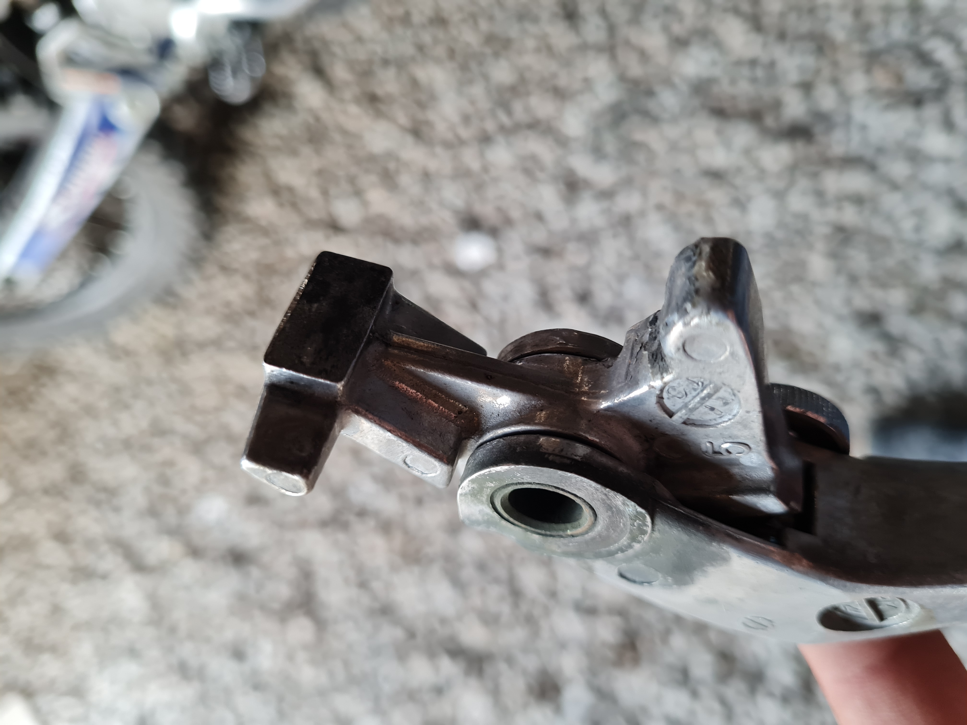

Kodu juures mullavallil masinaga tutvust tehes kadusid ühtäkki ära esipidurid. Heeblit katva kummiluti alt leidsin sellise tuuningu
Topeltmutritega poldike irdus "aiste" vahelt ja midagi ei survestanud enam piduri töösilindrit.
Asendasin selle ühe teise kaasa antud heebliga mis töllerdab küll 4-5cm aga vähemalt saab kindel olla, et kui kätte saad siis ka pidurdab.
Magura heebel oli ka nö varuosade kastis. Kontaktpind veidi muljuda saanud, vb sellepärast välja praagitud.
Soov oleks leida konkreetsed lühikesed heeblid (käekaitsmetega ei istu pikad) mis oleksid konkreetsemad (ei töllerdaks igasse suunda). Piduri oma sooviks sellist mis oleks võimeline ka pidurilülitit juhtima. Analoogset nagu VStromil

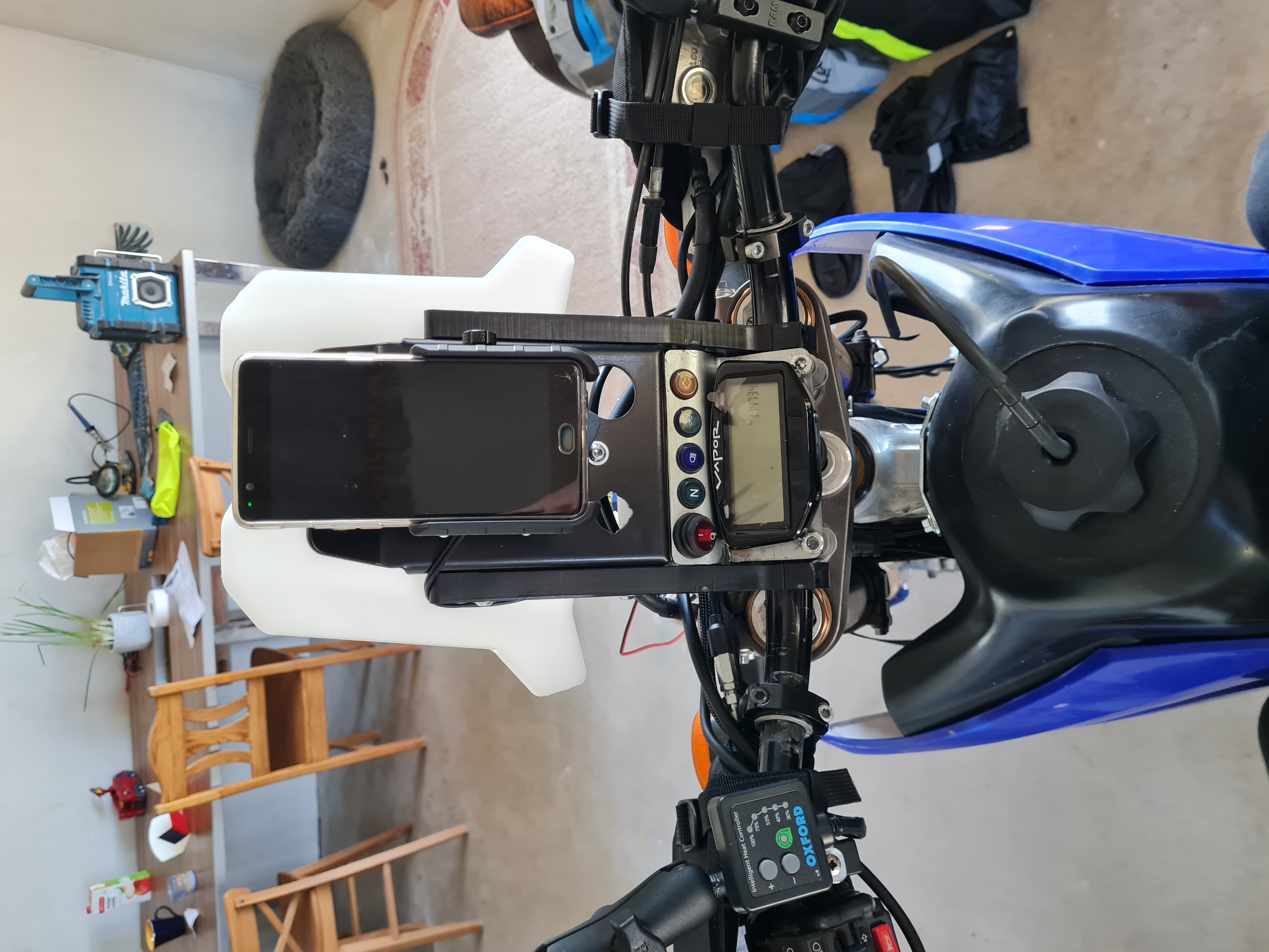

Esmaspäeva õhtune ring jäi pimeda peale. Tuli ei näidanud põhimõtteliselt midagi, vahel valgustas puude latvu. Kiskusin täna tule maha ja mõlemad kinnituskõrvad on puru. Miski silikooni laadse asjaga üritatud parandada. Vaja uut esituld. Miskit legaalset parandatud versiooni mis maski istuks vist ei ole? Tuleb uus tellida ja lisaks paigaldada nö töötuli mis midagi ka valgustaks?
Viimase sõiduga arvatavasti purunes ka üks põhjakaitse esimestest kinnitustest (mutter tuli läbi raami) ning irdus ka põhja alune kinnituspolt.
See probleem vajab addresseerimist.
Vaja leida ka sobivad peegli kinnitused mis mahuks lenksule. Siduri heebli jaoks on hetkel tulede lüliti sellise asendiga, et rutska ja lüliti vahele peegli kinnitust ära ei sura. Kuna Magura kinnitus on originaalist erinev ei istu sinna ka originaal peegli kinnitus.
Tuledelüliti on ise veits vigane. HI/LOW Beam töötab, peale signaali paigaldust funktsioneerib ka pasuna nupp aga suuna hoob käib vaid ühele poole ja välja ka lülitada ei saa.

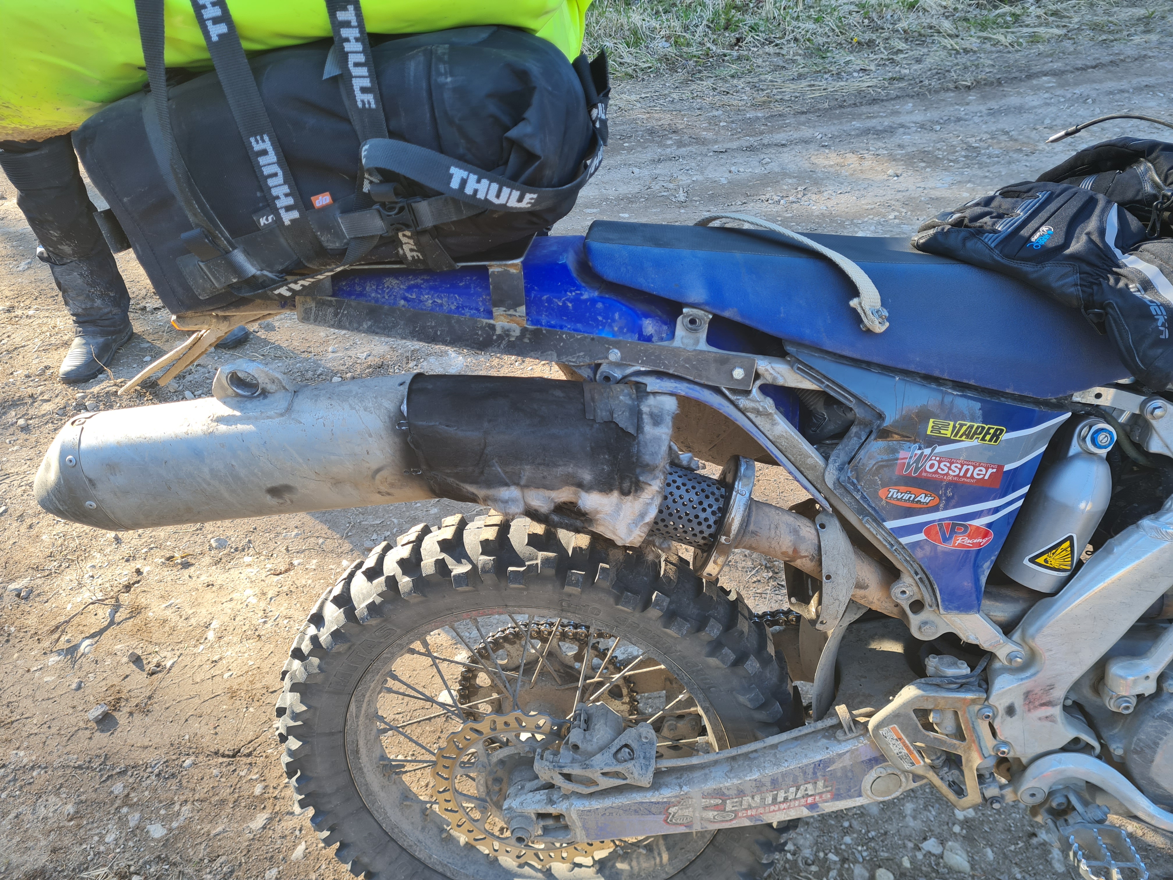

Hetkel pole suundasid küljes ka - väljalase olla ühe tagumise suuna ära sulatanud. Need ei ole hetkel must be aga tahaks süsteemi funktsionaalsuse ikkagi taastada.

Pidurihebla soovitan KINDLASTI teha/panna sellise, mida ei pea mitte kuskilt püüdma, vaid mis oleks täpselt nii lähedal ja kindlas konstantses käeulatuses kui vähegi võimalik! Ma ei tea mis tempoga sina täpselt sõidad, aga minul lõppeks lõbu ükskõik millisel sõidul väga kiirelt ja väga valusalt kui ühel hetkel esipidurit lihtsalt piisavalt kähku kätte ei saaks KTMi põhjakaitset mul vist põmst isegi oleks pakkuda, kuna endal seda vaja ei lähe otseselt...aga kas ta sulle ka sobib, seda ei oska hetkel oletada

Piduriheebli jms asjad plaanin kindlasti välja vahetada.

Kiskusin tuledelüliti algosadeks lahi ja lasin kontaktipuhastusvahendi ning karukeelega kõik üle. Kui võõrkehad ja korrosioon eemaldatud hakkas ka suundade lüliti koostööd tegema. Peale kontaktipuhastusvahendite ei julgenud mingit muud ainet/määret panna, et hakkab tolmu jms siduma. Millega selliseid "sõlmi" üldse hooldama peaks, et asjad kestaks aga nö võõrkehad külge ei kleepuks?
Esitule mõlemad kõrvad olid puru. Ühte oli üritatud parandada mingi epo laatse asjaga aga see ei olenud nakkunud korralikult.
Kuna hetkel ei tea veel kas otsin mingi töötule lisaks originaalile, üritan olemasoleva/uue originaali valgusvõimekust parandada või vahetan üldse välja siis ei hakanud hetkel ka uut tuld tellima. Puhastasin tule vanast jamast ja tekitasin vedelmetalliga uued kinnituskõrvad. Näis kaua kestab. Hoian silmad/kõrvad valguslahenduse kohapealt lahti. Lisasin laterna ja tuld ümbritseva plastiku alumise serva vahele tihendi mis laseb tulel veidi mängida aga samas suunab tuld alt sisse poole ning sellega sai ka valgusvihu normaalsele kõrgusele.
Siduri heebel läks ka Magura oma tagasi. Puhastasin ja määrisin ja toimetab küll. Nö tänava rattaga võrreldes tundus veider, et sidurit all hoides (külma mootoriga) tuleb tagaratta liikuma saamiseks jõudu rakendada. Ei tea kas see seda tüüpi rataste eripära või ei lahuta sidurit korralikult?

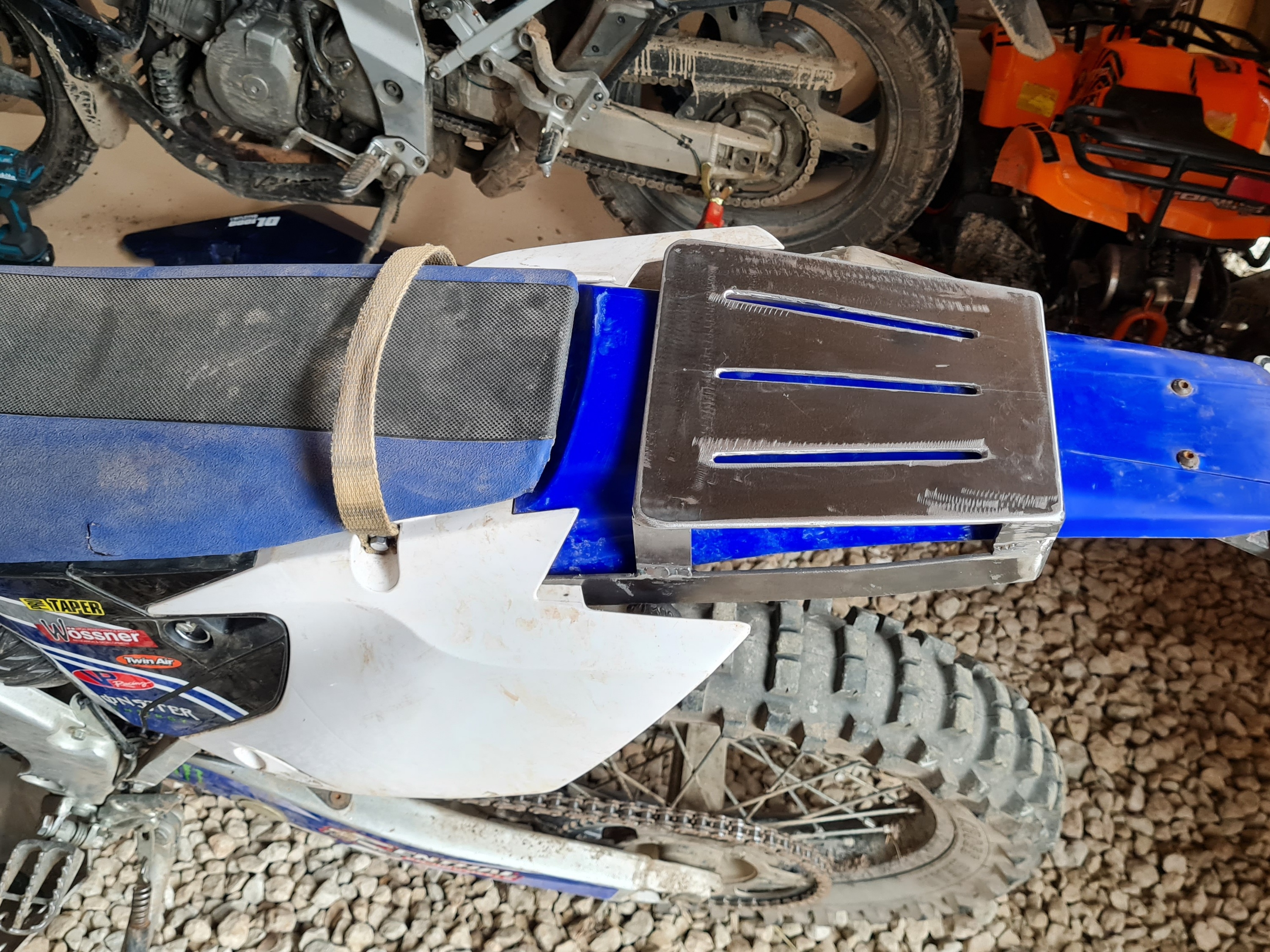

Sai mõeldud ka pagasi lahenduse peale, et telki jms saaks kaasa vedada. Sõber ajas täna keevituse käima ja tegi prototüübi valmis. Hetkel küll vaid kahe poldiga kinnitatav.
Vaja mõelda kas riskib sabaraami kaks lisa auku poltide tarvis teha. Kas reaalselt nõrgestab konstruktsiooni nii palju, et võiks miskit ära murda? Vb kaks lisa auku ja tõmbmutri/poldiga kinni. Vähe relakat ja värvi ning alustuseks ajaks asja ära. Tellides on tarneajad mega pikad ning transpordi ja tolliga koos maksad end vigaseks.
Tagumise tõsterihma tegin ka uue ja veidi pikema. Leidis tänase paaritunnise sõidu käigus ka korduvalt kasutust. Jube mugav oli.
Kulgesin mööda neid lähedal asuvaid kruusateid ja ühes lombis jäi tagaratas kuhugi juuretaha kinni ning esimene ei tahtnud mudast enam kuidagi lahti öelda.

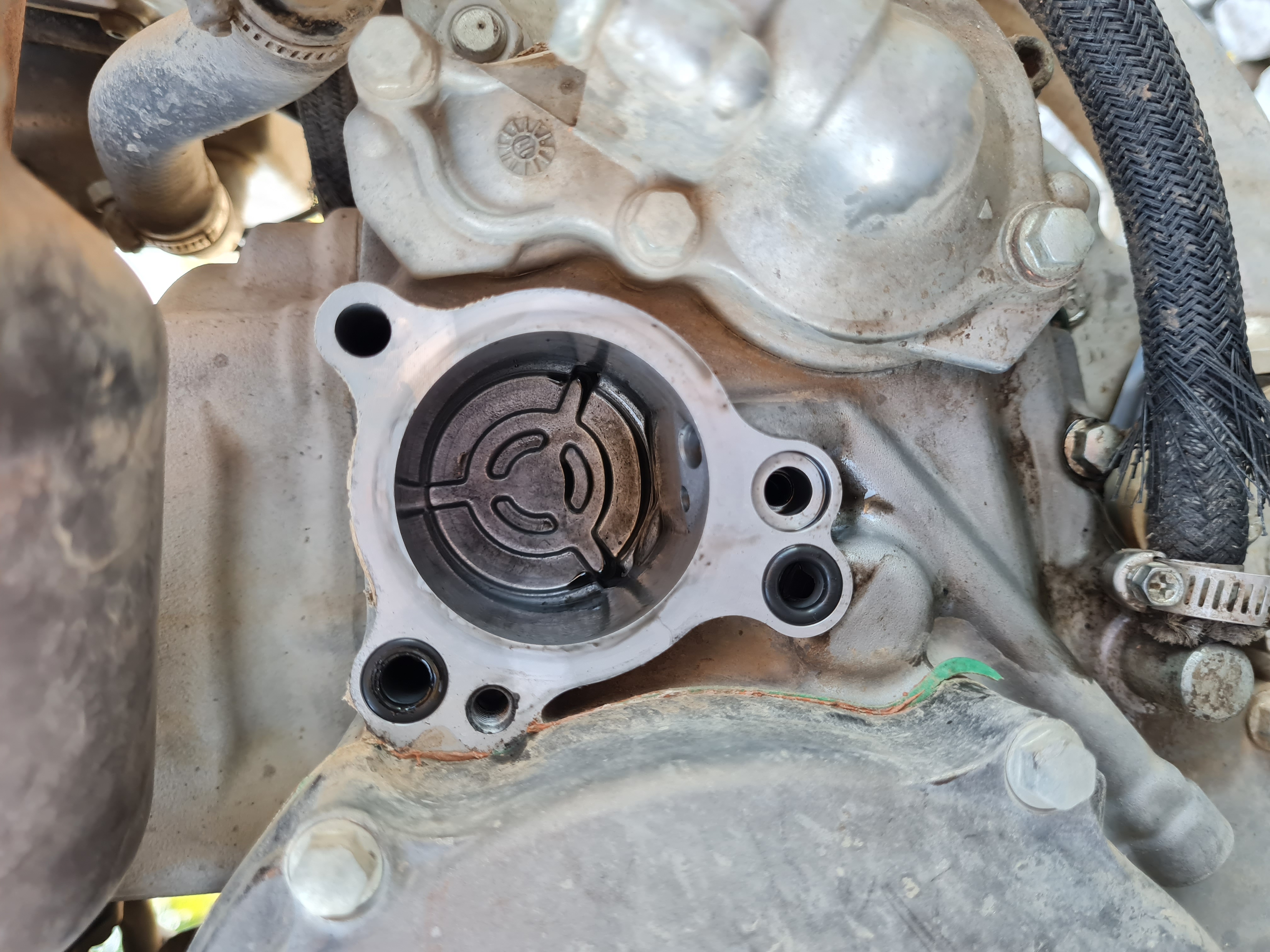

Eile õhtul käisin väiksel tiirul ja tundus, nagu mootori kõla oleks vähe muutunud. Kasutasin kõvatroppe ja arvasin, et lulud.
Kuna uuel nädalal oli (ON) plaanis paari ööbimisega tripp ette võtta viisin täna ratta Wild Ridersisse Vallo juurde. Palusin klapid üle kontrollida (5k hooldus), sidurit vaadata, pidurid üle käia ja soov oli ka diagnstika kaabel külge panna, et teada saada reaalsed töötunnid ning paika timmida tühikäik
ning võimalusel selle piirkonna segu/süüde.
Vahtusse läksi õli, filter, tagumised piduriklotsid ja tagumine ketisuunaja plastik.
Siduriõli vahetus ja hüdraulika osa kohendus. Heebel sai tummisem. Samas kostub alumise silindri juurest mingit "lirtsumist". Silinder ise kuiv ja lekkeid ei ole.
Diagnosti ei olnud võimalik teha. Tühikäigupöörded timmis tunde järgi paika. Käivitus külmast peast vähemalt paranes.
Aku soovitas originaali vastu vahetada mis on juba tehasest täidetud. Praegune pidi olema ise täidetav ja külili asendis. Veel ei leki aga...
Klapivahed jäid hetkel kontrollimata kuna tihendit ei olnud kohapeal ja ratas sai niigi vahele võetud - ei tahtnud pikemaks jalgu jätta.
Vallo aga mainis, et tema silma järgi pole just kõige heaperemelikumalt hoitud/hooldatud rattaga tegemist ja tema arust ei käi see ratas normaalselt - sama heli mis mind eile häirima hakkas. Oma kogemuste põhjal pakub, et tegemist võib olla kepsu kulumisest tekkinud heliga. Tõde selguks lahkamise käigus aga selleks pole see kuu aega.
See polnud küll uudis mida enne ~ 1300 kilomeetrist trippi kuulda tahaks.
Soovitas veel kodu juures paarutada ja vaadata kas asi progresseerub.
Lõikas lahti ka õlifitri ja otsis "kepsu laaste" aga ei leidnud.

Üleelmine pühapäev sai relakaga veidi pakiraami "disainitud" ja teravaid servi maha käiatud. Raami puurisin kaks lisa auku kinntituste tarvis. Algne plaan oli kasutada raamis tõmbemutreid aga antud kohas ei olnud kõige parem mõte. Tuli kasutada ikkagi tavalisi polte/mutreid. Sabale sai ka pikem tõsterihm polditud.

Motohoovist sai ligi võetud ja külge poogitud originaal lühike piduriheebel, tagumised suunad, peegli kinnitus, 3.3A kahene USB laadija.
Voltsi käest sain Magura sidurile sobiva peegli kinnituse. Külge läksid ka esimesed suunad, pasun ja klapitavad peeglid.
Pagasi lahenduseks Motokaupmehest Kriega OS-18 kott ning Motohoovist telgi jms kraami tarvis torukoti ja Thule rihmad. Külge läks ka Kriega esimene tõste/tõmbe rihm.

Reedel kulgesime mööda Saaremaa radu Ninanukini. Tehnika pidas ilusti vastu kuni 675nda kilomeetrini kus peale ühte ristmiku tühjaks vajutamist käis kõvem pauk ja rattal tekkisid erektsiooni probleemid ning hääl lukustas kõrvu ka troppe kasutades.
Sumpa kinnituspolt ja puks olid jalga lasknud ning "custom" väljalase neetidest lahti vibranud.
Nipuka tuuninguga sai pütt enam vähem oma kohale tagasi sätitud ning vaikselt Leisile ära töristatud. Kell lähenes juba kaheksale õhtul kui sain kontakti kohaliku töökoja omanikuga kes nõustus oma abikäe ulatama. Sa pütt tagasi needitud ning uus hülsiga puks asemele fabritseeritud.

Lõpu poole muutus Magura jälle pehmeks (peasilinder lekib?) ja viimasel päeval sain käima ainult vändast. Muidu aga kõik ok.

Mis see magura sul on, sidur või pidur? Minul on (pidur) pehmeks läinud tavaliselt siis kui korralikult kuuma saab. Selleks ei pea muidugi pikalt sõitma, pooletunnise või isegi lühema sõiduga. Oleneb kus parasjagu sõidan, kui karmilt peale keeran ja pidurit kasutan. Aga ma kasutan muidugi esipidurit päris agressiivselt ja ilmselt rohkem kui sedatüüpi rattal seda kasutama peaks tagumise suhtes. Järgmiseks korraks ehk peale maha jahtumist on jälle tavapärane. Mul ei ole asi peasilindri lekkimises, lihtsalt teatud kogus õhku oli sees pidurites. Nüüd peale üht suurt hooldust arvan, et sain selle lõpuks sealt kätte aga pole veel ühtegi tõsisemat sõitu jõudnud teha...et eks näis kuidas käitub

Morse, selle tripiga läks kiireks ja ei jõudnud kuskilt OS rakmeid prooviks sebida, et kas sobivad. Suure küsimärgi all oli ka see kas üldse selle rattaga minna saan. Väljaminekuid seoses ratta soetamise ja kõige muuga oli märkimisväärselt ja ei tahtnud pimesi veel pagasi lahenduse peale kulutada. Tellisin ära ühe koti võimalusega hiljem rakmed ja teine OS-18 juurde osta.
Magamiskott sai tripiks väiksem ostetud aga telk ikka OS-18i ei mahuks ja seda ei hakka lähiajal väiksema vastu vahetama.
Plaanis proovida rakmed ära ja sobivusel teine kott juurde osta. 100-140km range on ka näotu. Tripi ajal sai nii mõnigi kord kamraadi rotopaxi tühjendanud. Arvatavasti vaatan pikemate sõitude tarvis omale ka kanku sabale ja kui OS-18 sobib siis saab kanistrile lihtsalt telgi tõmmata, kartmata sumpa kuumust.
Seljakotiks oli tegelikult suhteliselt väike Osprey hydration pack. 10L kott kolme liitrise põiega, snackide ja mõningate tööriistadega. Ei midagi hullu.
Iste on ikka suht liistak ja võiks olla tagant poolt veidi laiem. Käisin enne trippi ka Rademari ukse taga kolistamas aga selles kaupluses ei olnud ratturite pükse müüa ning tol hetkel olid ju kauplused ka tegelikult kinni, seega jäi ost ära.
Will, Magura on sidur, eelmine gen. Siim vist kuskil lahkas ka, et neil on peasilindri kolb kuidagi nurga all ja tihendid väsivad ära . Remondikomplekt peaks aitama mingiks ajaks. Hetkel pole kindel kas jään selle juurde või lähen tagasi trossi teed.

Selle Magura siduri töösilindri kohta oskan öelda vaid seda, et nad ei tööta. Olen kolme aasta jooksul kolm uut silindrit ostnud.
Vanal LC4 mootoril kulus O-ring ära ja vahetasin kogu silindri välja.
Nüüd uuel 690l pidas tehasest tulnud silinder u. 6000km. Garantii korras paigaldatud tutikas silinder pidas ka umbes 6000km ja andis aprillis uuesti saba...
Nüüd panin Oberoni oma - kolb ja tihend nägid väga tummised välja. Loodame, et järgmine aasta ei pea jälle vahetama...
Ja kui keegi nüüd mõtleb, et mul kuidagi eriliselt halb õnn, et kahel rattal kokku kolm sidurit olen remontinud, siis ma pole üldse ainuke.
Magura on selle asja põhimõtteliselt valesti disaininud. Kummitihend, mis on ümber kolvi, kulub ebanormaalselt kiiresti. Ma ise olen käes hoidnud kahte erinevat tüüpi tihendiga varianti - mõlemad on halvad.
Sümptom on see, et link läheb pehmeks, sest õli jookseb mootorisse - kui nii juhtub, siis on loetud korrad sidurit vajutada enne kui päris otsas on asi.

Ratas soojaks sai ja võtsin ette õlivahetuse.
Õli aga masinast põhimõtteliselt välja ei tulnudki:
Õlilekkeid kui selliseid ei tuvastanud.
Samas tundub, et filtrikorpusest oli üks kolmest O rõngast puudu:
Korpuse küljes ei olnud, õlivanni ka ei pudenendu, võimalik, et kukkus kuhugi killu peale aga...
Puudus siis kinnituspoldi alune tihend, korpuses olevate õlikanalite omad olid olemas.
Läks hekel kokku tagasi ilma. Nagunii varsti jälle lahti vaja võtta. Vaatab kas hakkab lekkima.
Õlifiltri lõikasin lahti kuid sealt metalli puru/laaste ei leidnud.

Originaal sumpa on aga ulme kuum. 8.5km sõitu ja ainuüksi sumpa pealene plastik oli tulikuum. 10 min seismist ja püti kuumus oli ka pakiraami plaadi kuumaks kiiranud. Nii seda asja jätta ei saa. Sulatab kõik asjad üles mis saba peale panna. "Customiga" sellist probleemi ei olnud.
