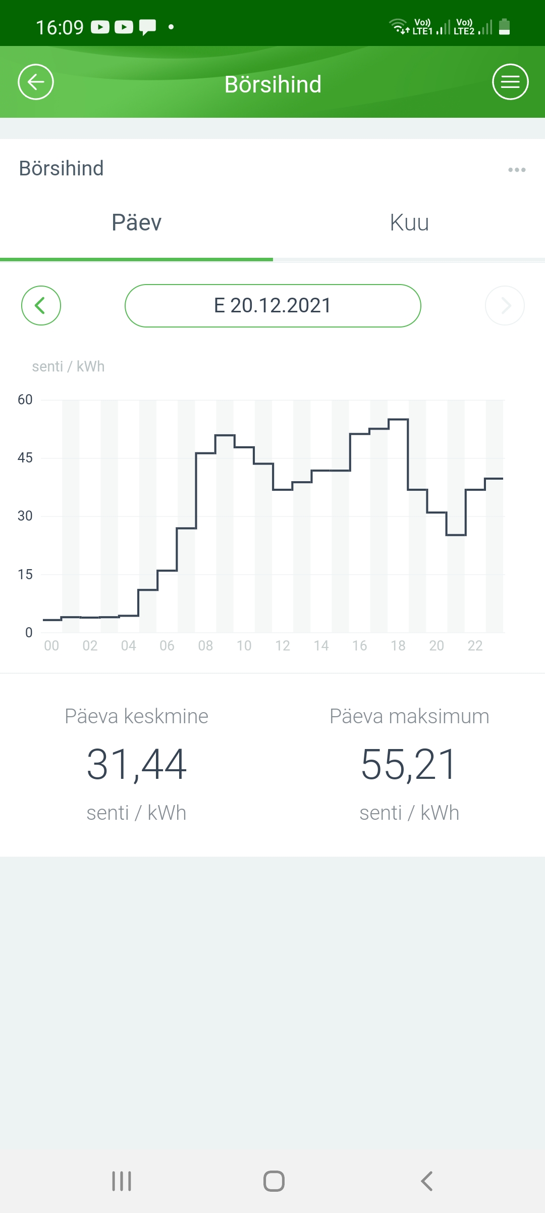

Re: Õhksoojuspumba automatiseerimine
Mida ma siin automatiseerin, kui selline pilt vaatab vastu saab ka käsitsi õhtul sisse lülitada ja hommikul välja.
mismõttes mida? paned seadme tööle näiteks 20st 8ni. see peaks ju pimedalegi selge olema või mille jaoks siis sellise vidina üldse hankisid, asja mõte ju selles ongi, et ei peaks koguaeg käsitsi lülitama neid pumpasid.
Tseki parem hinda, mis esmaspäeval vastu teisipäeva ööd on.
ei viitsi mina enam mingeid hindasid vaadata...igale analüüsivõimelisele inimesele on ammu selge, et hinnad on laes täpselt ja koheselt vastavalt siis kui ilm läheb külmaks ning inimesed hakkavad massiliselt rohkem tarbima (ehk siis teatud tunnid ööpäevas). mis see number täpselt ühel või teisel päeval on, ei oma absoluutselt mitte mingisugust tähtsust. tähtsust omab teadmine, millal on odavad perioodid ning millal kallid ja kas vahe on a'la max kahekordne või siis kümnekordne, ja selleks ei olegi tarvis kuskilt midagi vaatamas käia
