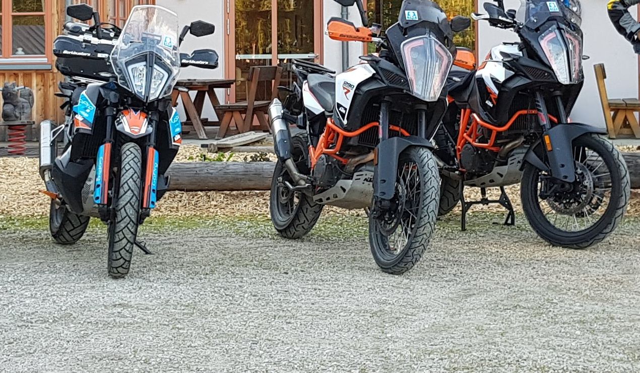

Päris nii lootusetu see asfaldirehvi valik ka ei ole, suht igal tootjal on midagi olemas.
2 aasta tagune euroopa asfaldi ringi 21" rehvivalik:
