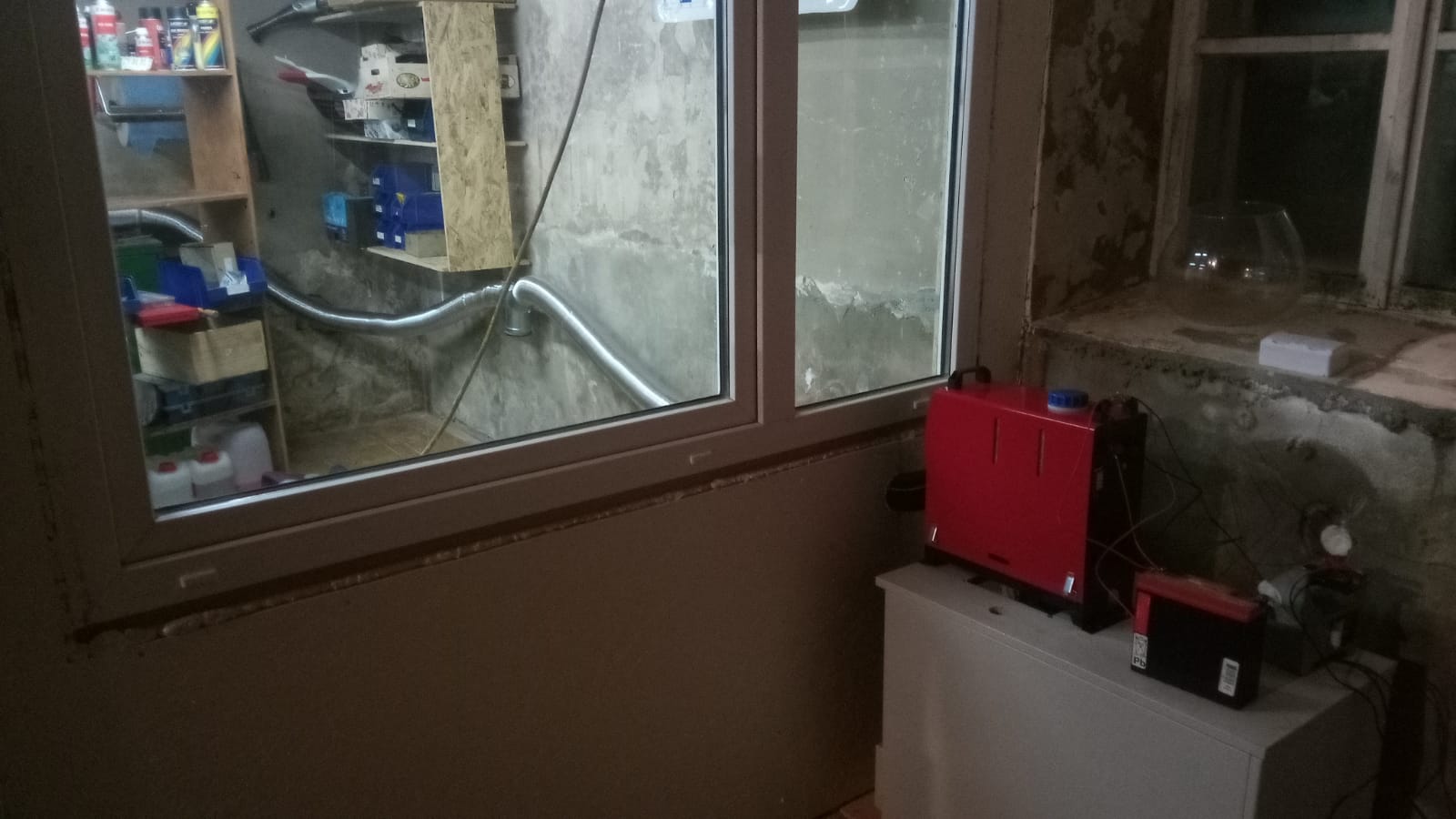

Soovitan kiina diislipuhur. 5 kw. on sul küll ja küll.
100,- E maksab pluss voolikud ja vindinad ja viieteist minuti jooksul soojus juba tuleb.

Nii hull see asi ka ei ole. See diislipuhur on täitsa ok alternatiiv hobigaraaži kütteks (eeldades et seal garaažis talvel iga päev 8h sees ei toimetata). Kw hind tuleb praeguse el hinna juures jah kallim aga seadme soetumusmaksumus (uuena) on suvalise soojuspumbaga võrreldes ikka naljahind ja sooja lööb see majja ikka suht kiiresti sisse. Paigaldus on võrreldes õhksoojuspumbaga samuti igale mehele tehtav.will111 kirjutas: ↑23 Okt 2023, 18:07minu arvamus ka...selle "kiina diislipumba" kohta. täiesti mõttetu asi osta/paigaldada, TÄIESTI MÕTTETU!!! ainuke põhjus sellist asja paigaldada on siis kui tõesti mingil põhjusel kohe absoluutselt ja üleüldse ei ole võimalik selle asemel kasutada ükskõik millist Õ-Õ pumpa. kuigi isegi siis on ilmselt muid ja paremaid alternatiive, enne kui sellist asja kaaluma hakata.
Re: Garaazi ukse lisasoojustamine.
Kui odav see soetus ja paigaldus siis olla saab? Ma olen ka neid kunagi vaadanud, mõelnud (kindlasti mitte küll igapäevaseks, ega isegi mitte kuidagipidi pikemaks ega pidevaks kasutamiseks). Juba siis maksid asjad ikkagi noh selline 100+ eur. Täna peale meeletut inflatsiooni, vaevalt küll et alla 150 enam on. Tol ajal ma arvfasin ise ka, et ega soojuspumpa alla tonni ei saa kuidagi ja võrdlus tundub ahvatlev.
Jah, ta on odavam kui osta ja paigaldada pump, võibolla nii poole odavam aga no kw hind teeb selle vahe sul üsna kiirelt nulliks. Enam ei saa isegi põlludisla kasutada selle asjaga kütmiseks. Tõsi pluss on see, et sooja annab palju korraga välja...aga seda 5kw ongi sul väikses garaazis vaja vaid esialgu sisse löömiseks ja seda siis kui tegu on päris külma ruumiga. Macil ei ole tegu sellise ruumiga, vaid maja küljes asetseva hästi soojustatud ruumiga.
Soojuspumba paigalduse kohta on "spetsialistid" tekitanud mingisuguse ägeda müüdi, justkui selleks oleks vaja jumal teab mis ägedaid firmasid kutsuda ja justkui see huippu teenus maksabki meeletut raha. Mitte midagi rohkem pole seal vaja kui seadme asetamist sees, seadme asetamist väljas ning nende vahele paari juhtme ja torude asetamist. Spetsialisti osa on täpselt nii palju, et ta tuleb ja paneb oma vaakumpumba külge ja tinistab seal natuke aega ning avab kraanid. Ma võtsin selle teenuse, kuskil nii 50-75e suurusjärgus hind oli. Muu paigalduse tegin ise ja see võttis aega mõned tunnid.
Minu point oli selles, et diislikasse sa pead koguaeg käima diislit valamas, siis sa pead käima seda diislit selle jaoks eraldi ostmas, siis see masin vältimatult natuke haiseb diisli järele...siis ta teeb suht kallist sooja ning undab meeletult. Heat outputi seal väga täpselt regullida ei saa, ise ta seda ammugi ei regulli. Need kõik on selged ja üheselt miinused selle aparaadi kahjuks. Või ei ole? Kui tahta lihtsalt ja odavalt siis võib riputada omale seina lihtsalt infrapuna lehe...ei viitsi selle asja õiget nimetust praegu meenutama hakata, näeb välja nagu tugev kile ja kiirgab sooja lähedal asuvatele objektidele. Kasutan ise ja tean, et toimib...ruutmeeter maksab miski 25euri...aga noh, see on ikkagi otseelekter küte kokkuvõttes. Mingit suuremat ruumi sellega kütta ei ole niiväga otstarbekas, võrreldes pumbaga
