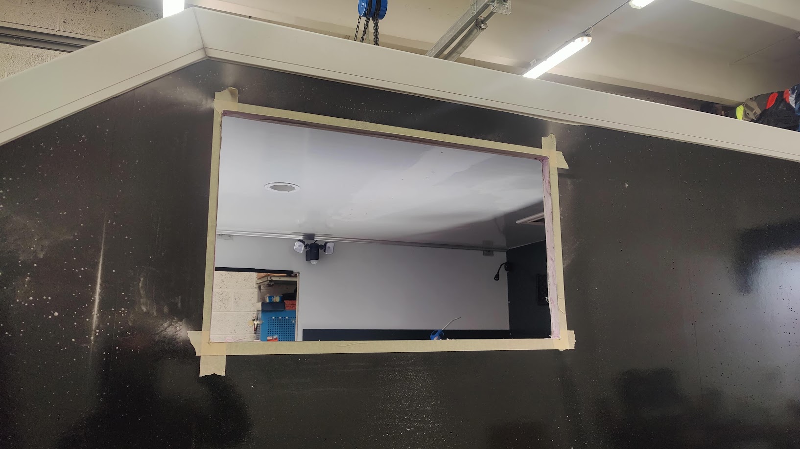

Re: Haagis matkamiseks
Sai siis üks auk haagisesse lõigatud:
Ja siis uuesti auk täidetud:
Järgmisena ootavad led tuled ja päikesepaneelid paigaldust.
