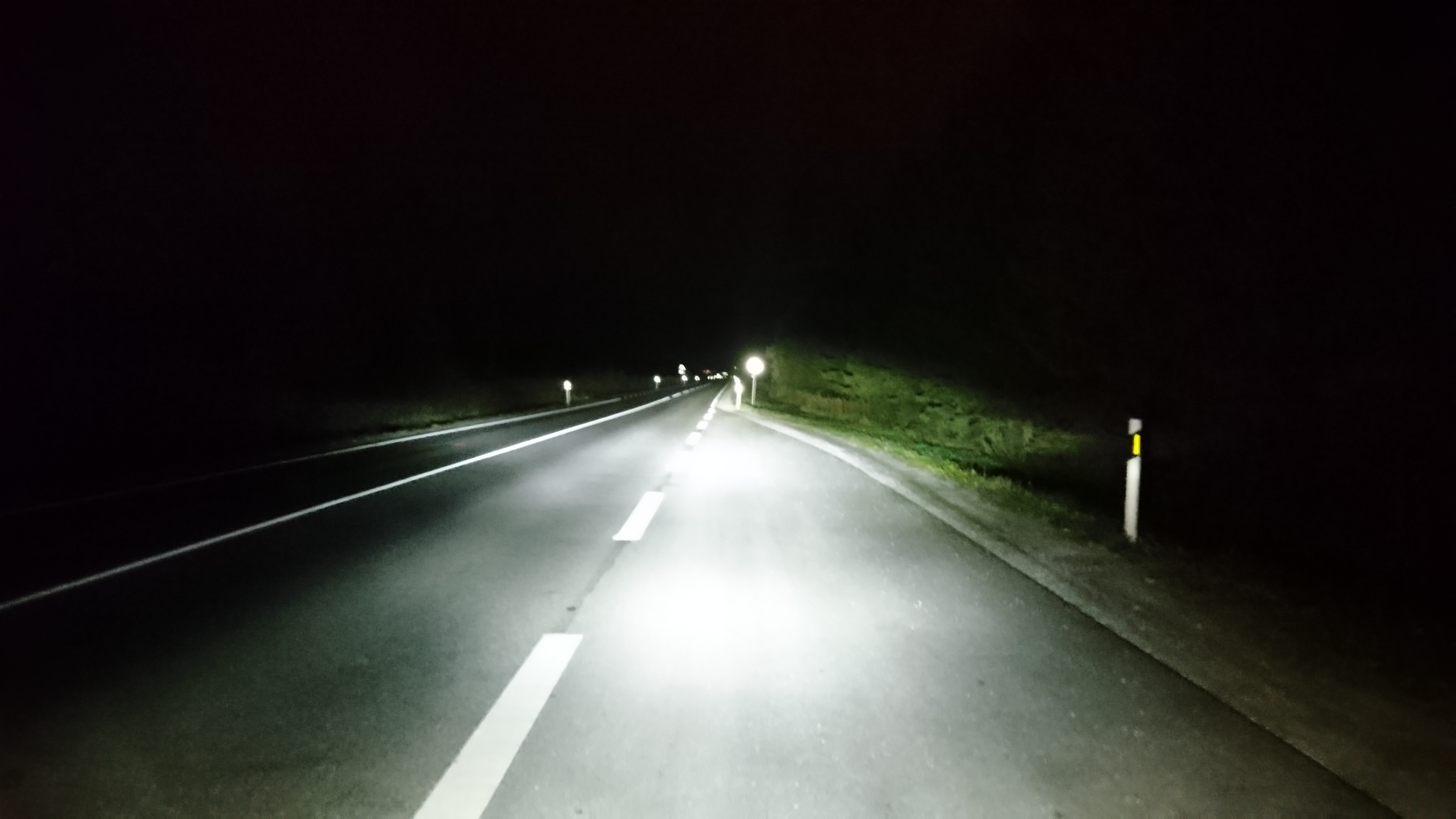

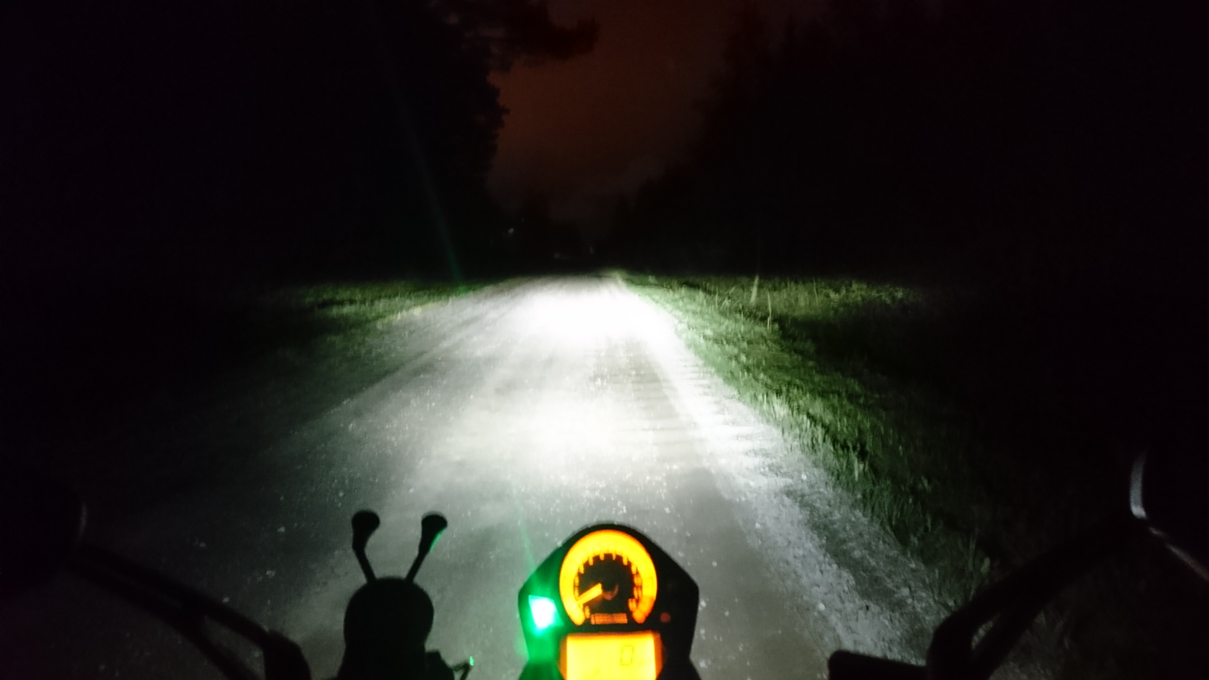

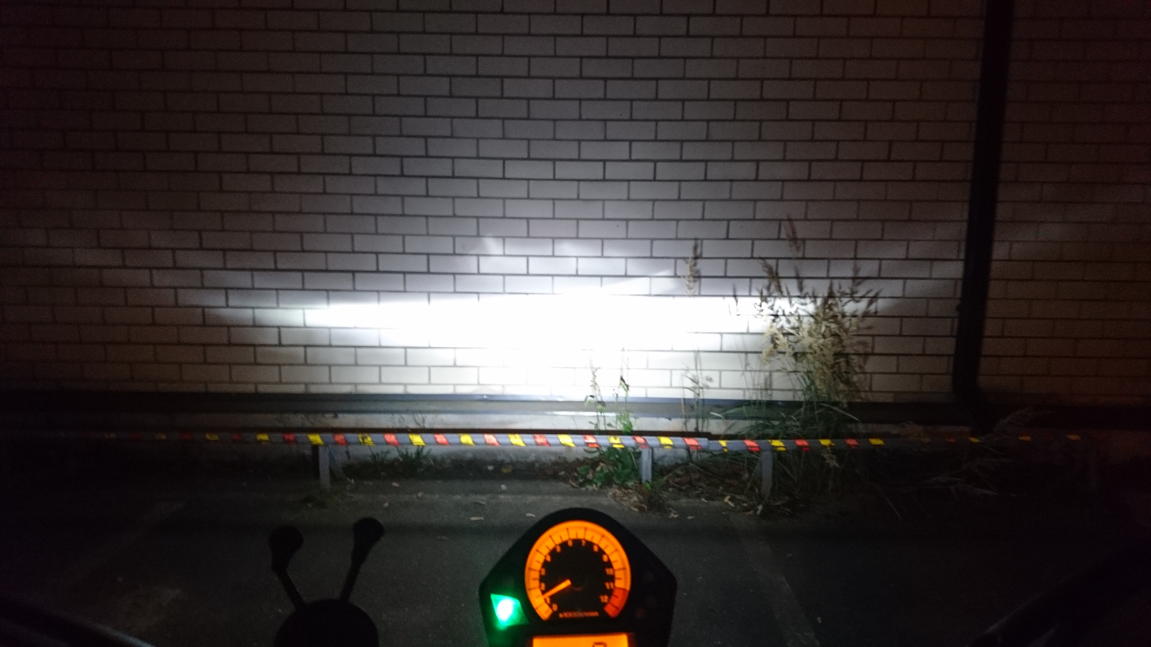

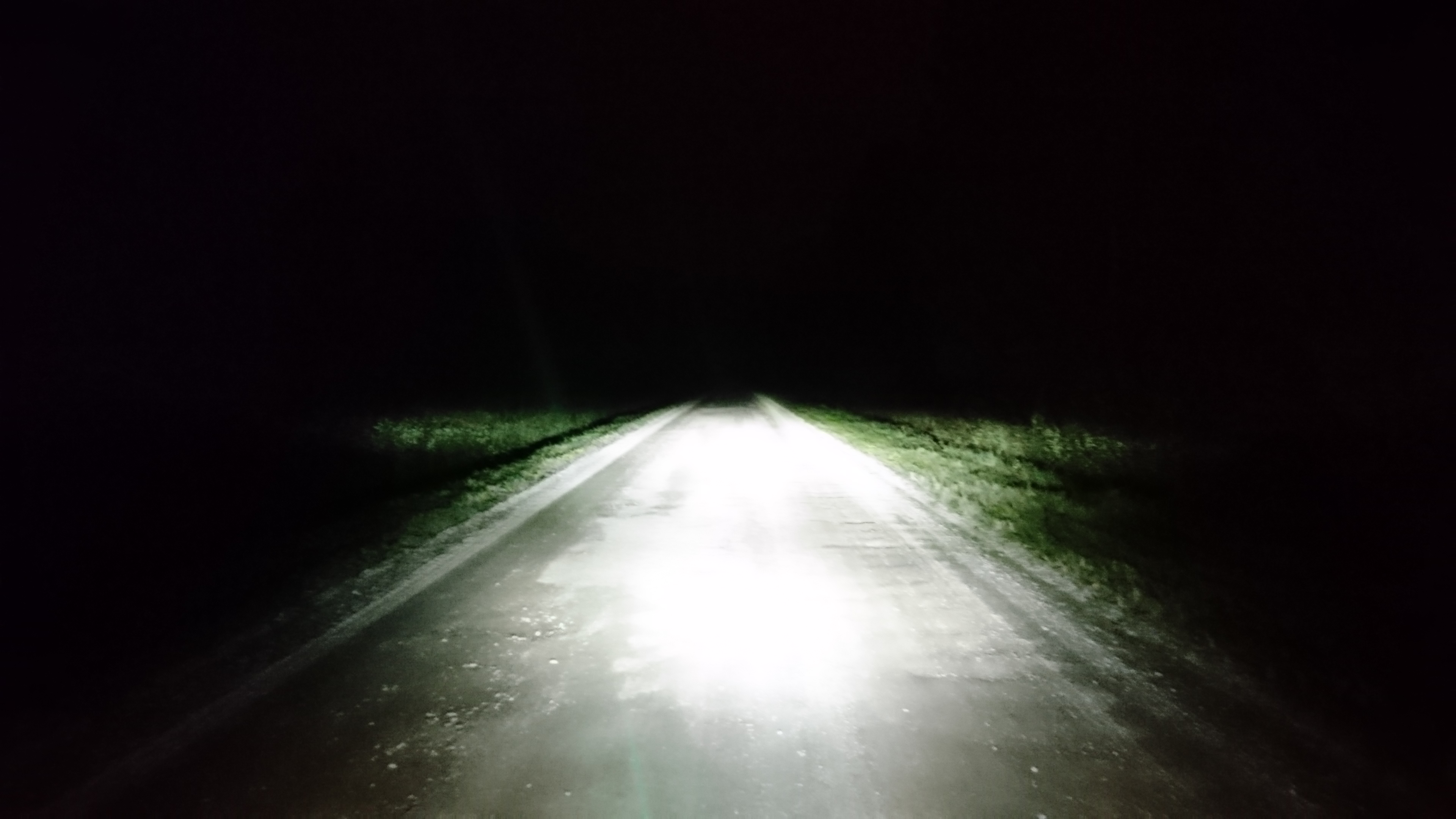

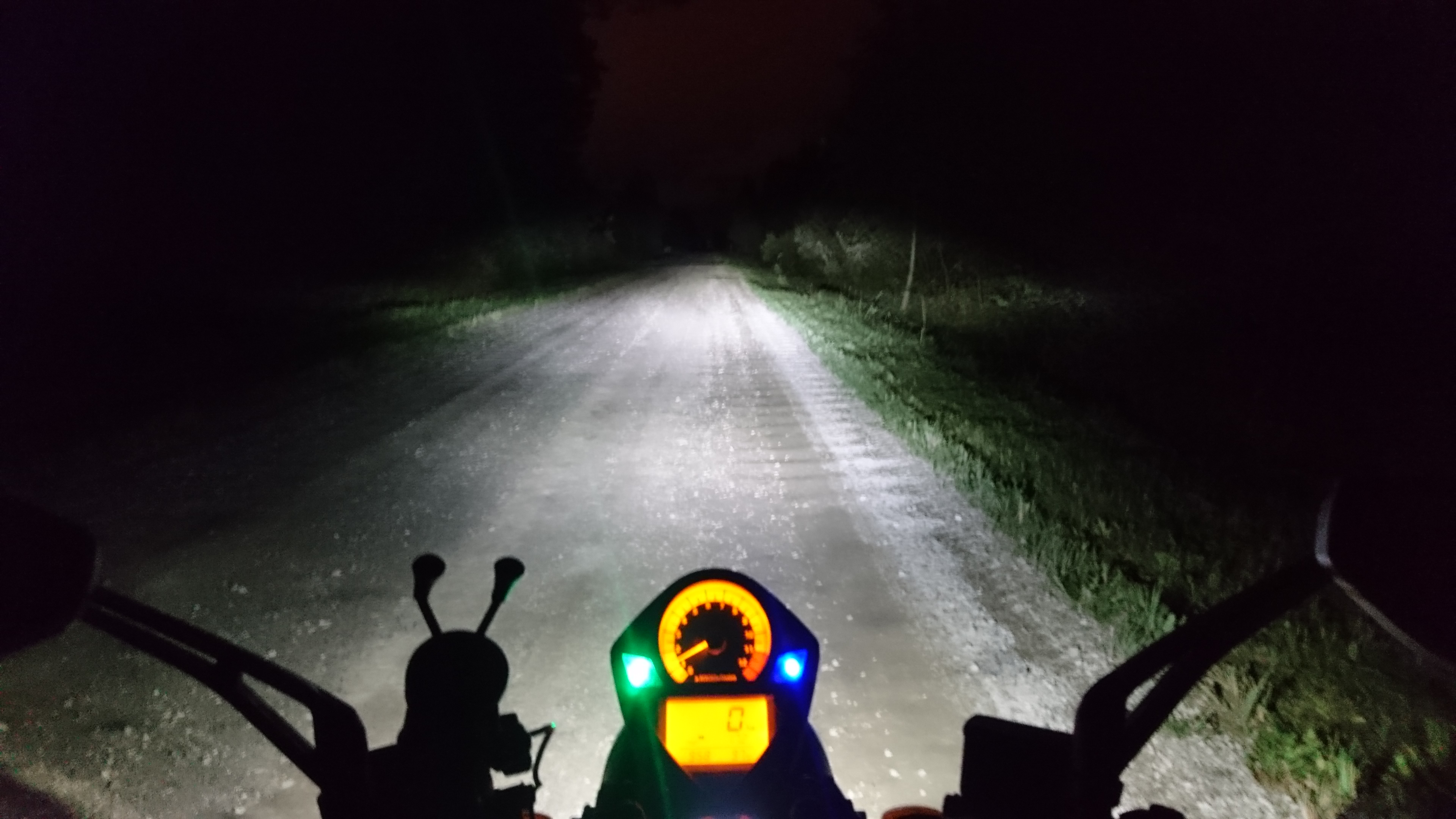

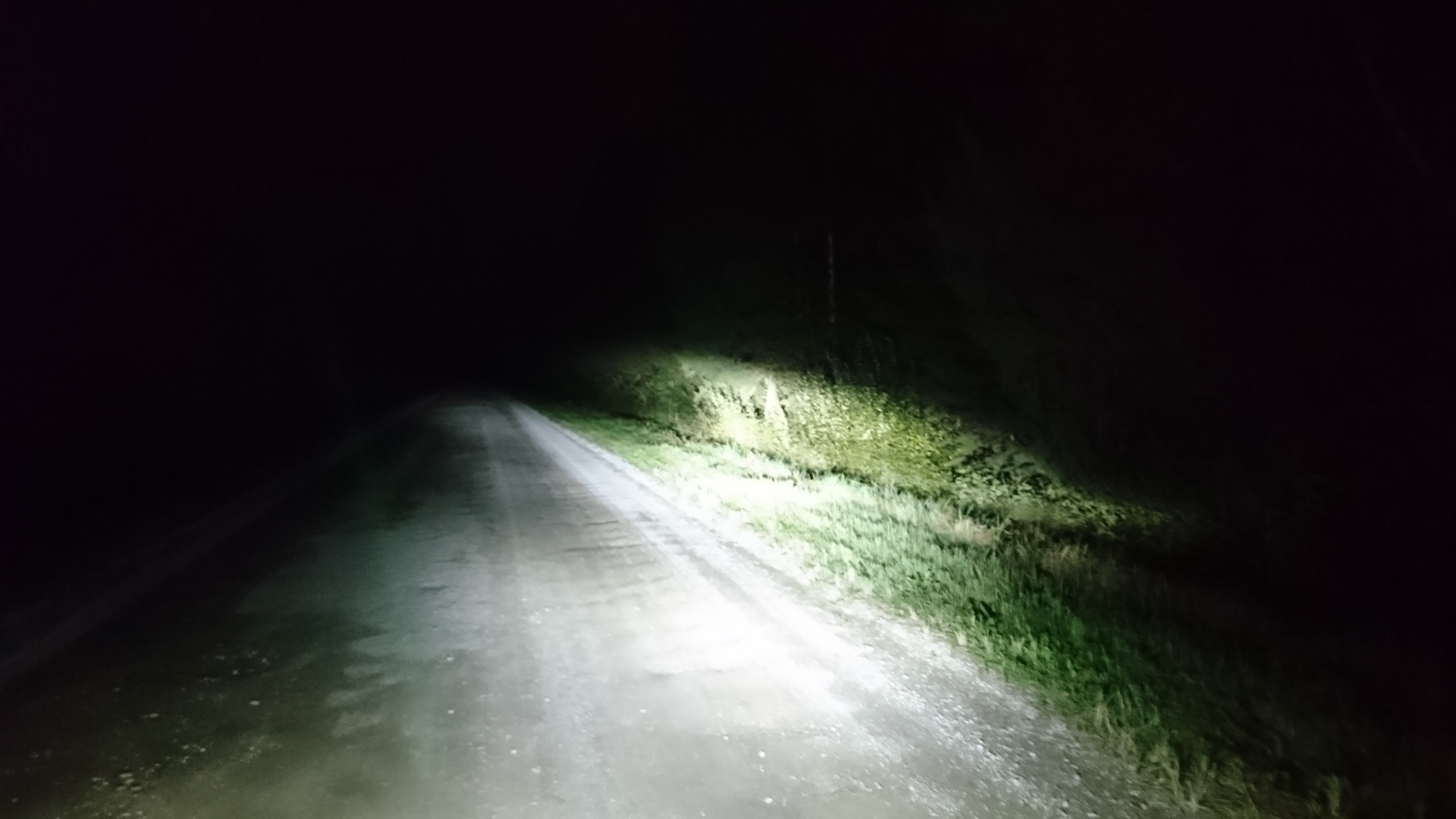

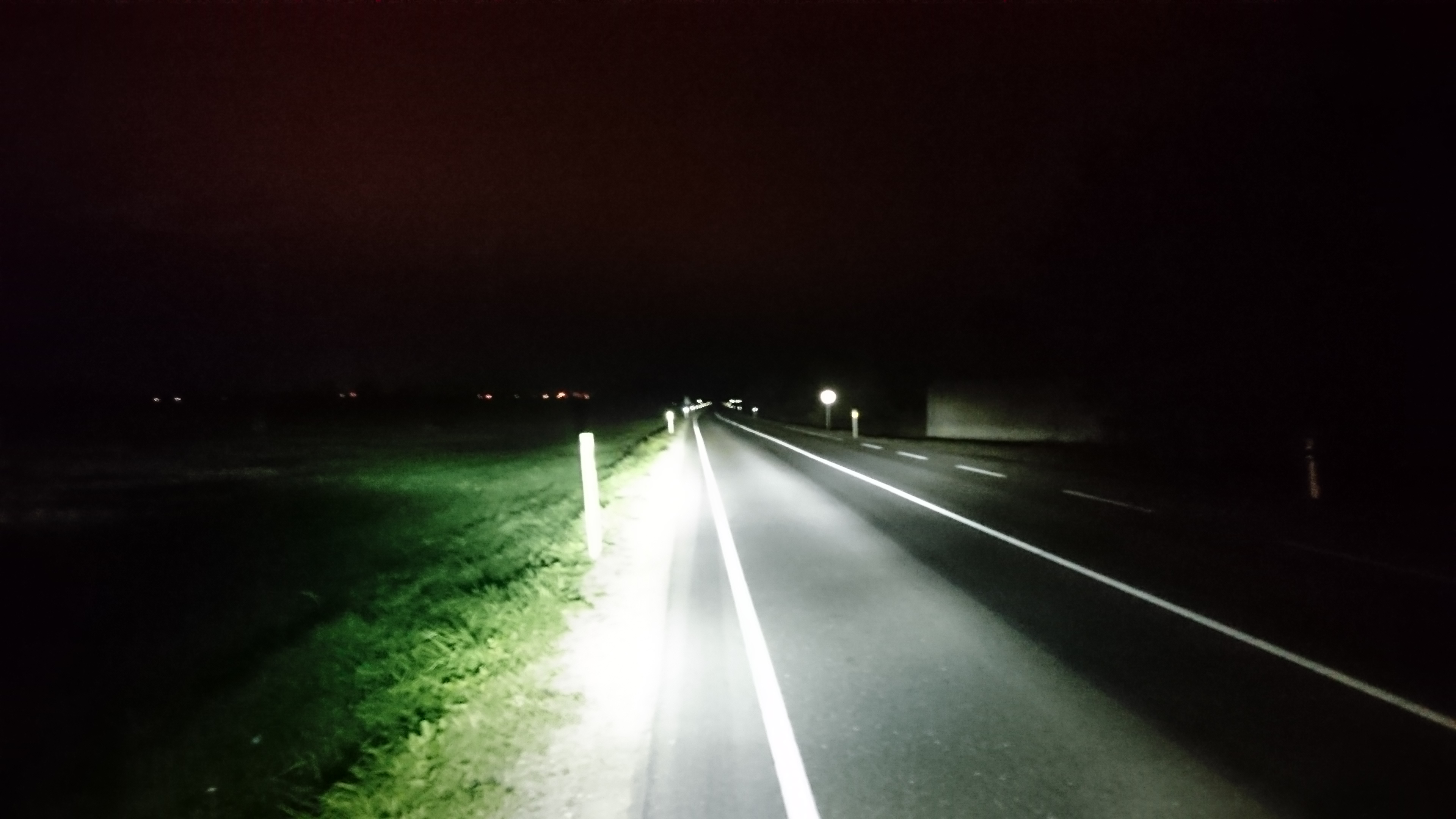

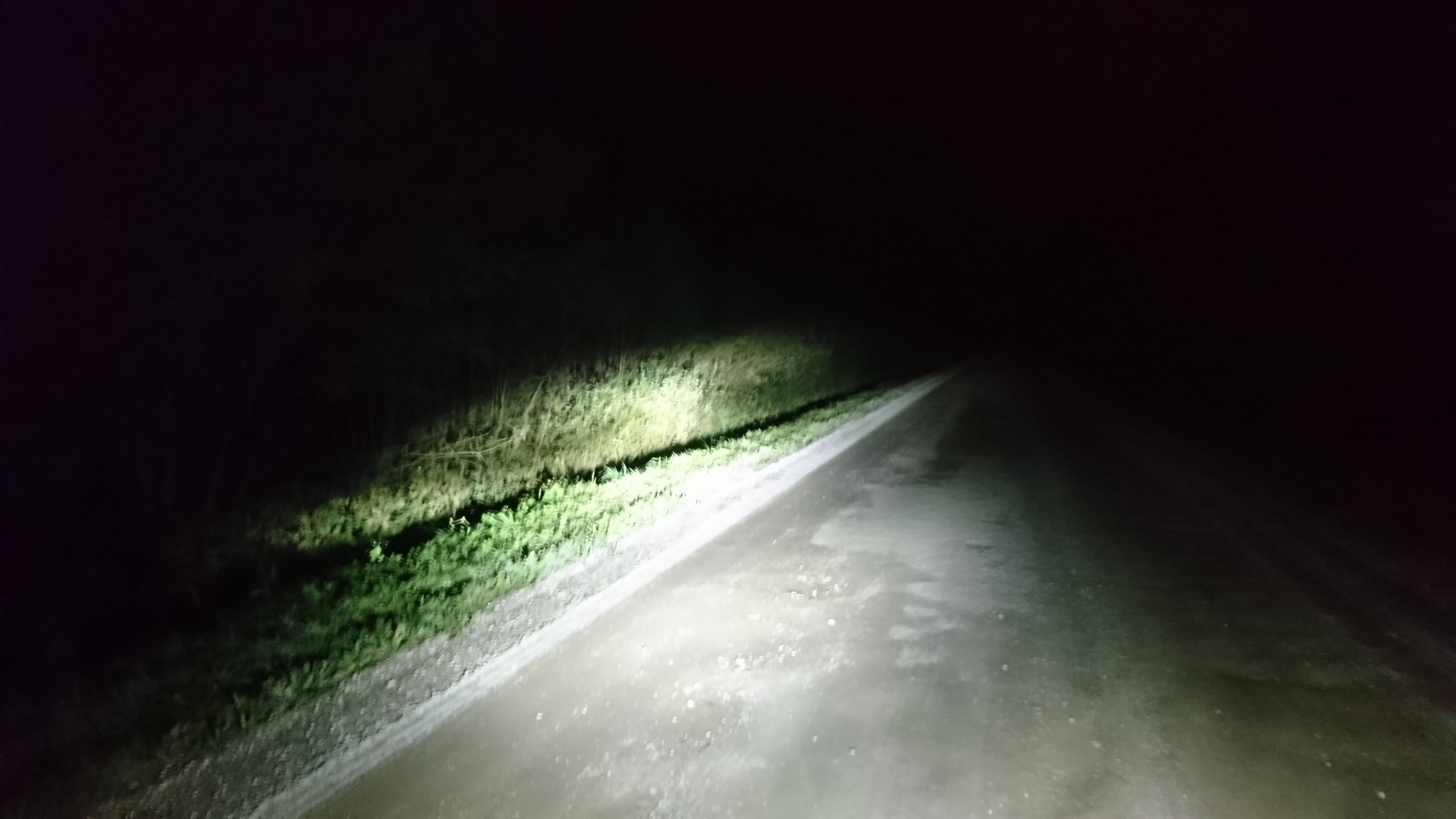

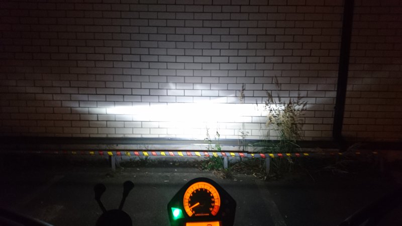

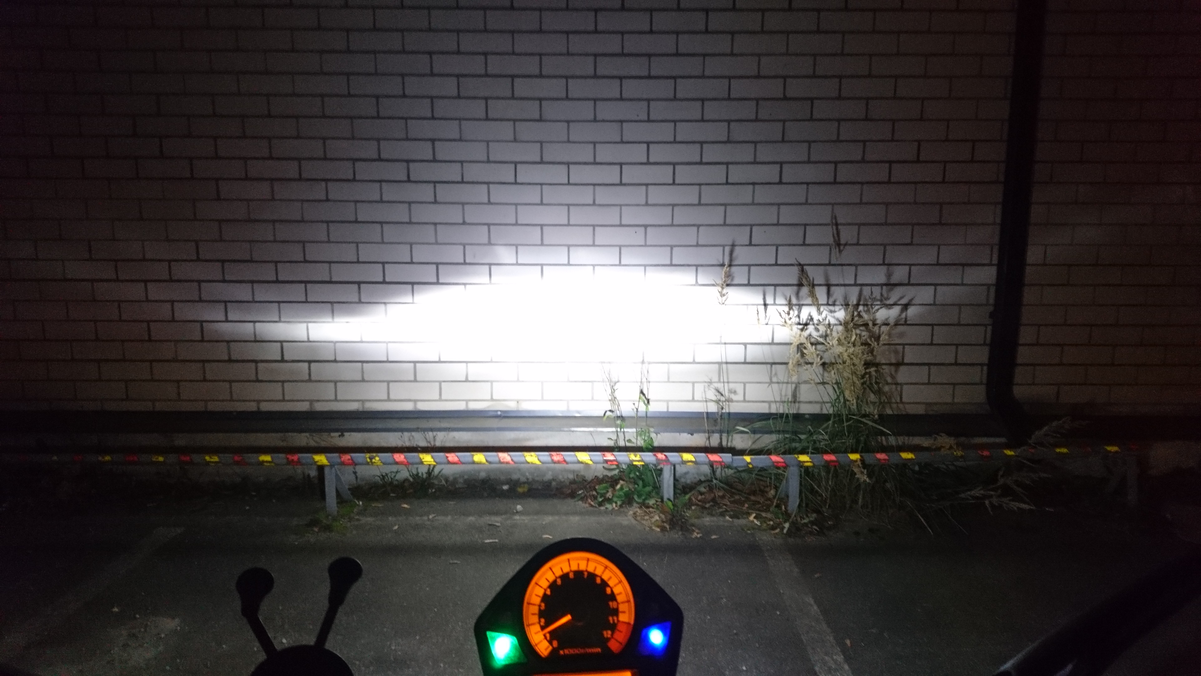

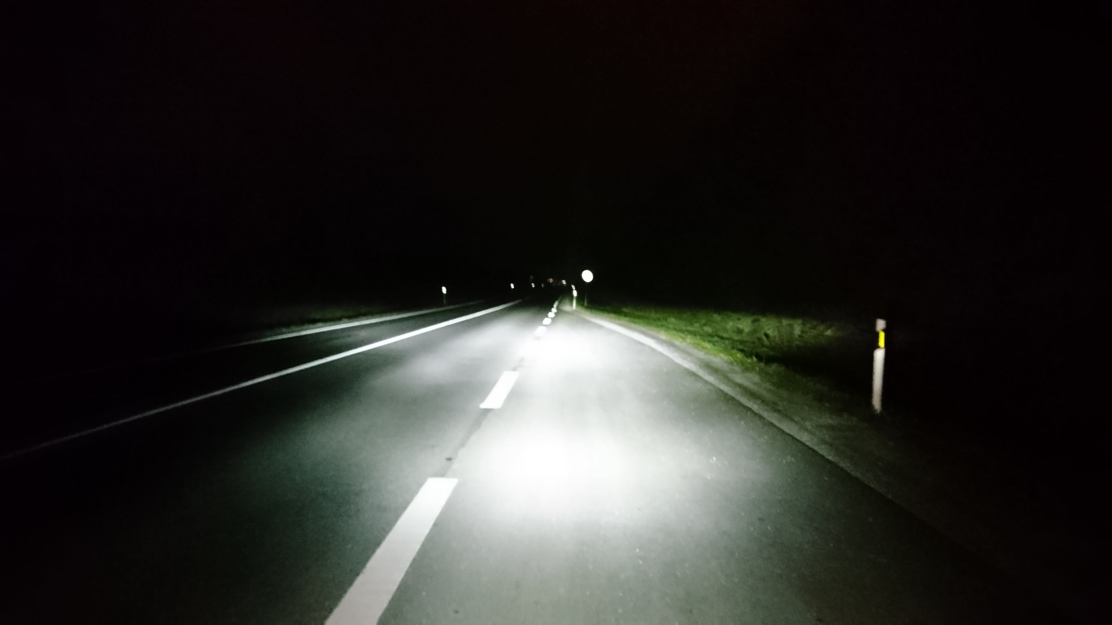

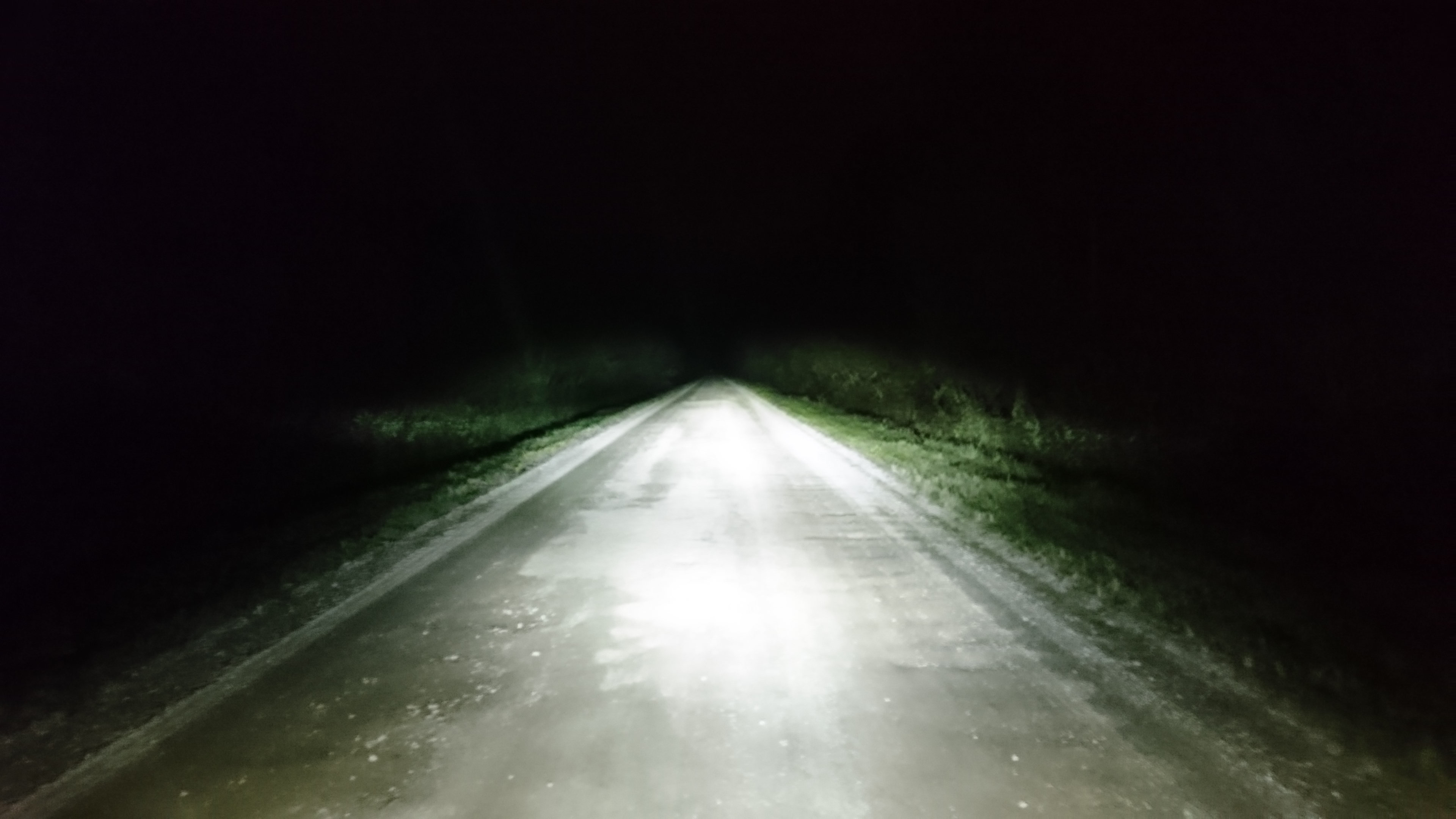

Nagu lubatud. Telefoni kaamera keerasin manuaalreziimile ja rohkem ei näppinud. Ilmselt võiks päris fotokaga/kellegagi kes seda pildistamise asja oskab uuesti üle teha. Pildid said veidi udused, aga usun, et piisavalt informatiivsed.
Seinapildid tegin linnas:
lähituli:
kaugtuli:
Nagu näha, siis lähitule lõikejoon on selge ja natuke on ka parempoolse liikluse astet.
Olen kokku ca 200-300km pimedas sõitnud sellega nüüdseks ja veel pole keegi vilgutanud. St, pimestamisega probleeme pole.
Edasi pimedad metsapildid. Siit on näha, et tegelikult peaks veidi kõrgemale ja natuke vasakule reguleerima veel, aga ei tahtnud kohe pimestamisega riskida. Kahjuks polnud kruvikat kaasas, et kohapeal ära tuunida.
lähituli:
kaugtuli:
ja tee keskelt mööda pikka sirget ka:
lähituli:
kaugtuli:
Keerasin natuke lenksu ka.
lähituli, tee keskelt, paremale metsa keeratuna:
lähituli, tee keskelt, vasakule metsa keeratuna:
Afaldilt, linnakuma on ka olemas. Paremalt bussitaskust:
lähituli:
kaugtuli:
Proovisin ka kaugtulega teeäärsete postide rada peale saada, aga sai jällegi suhtselt udune. Sealt kust helkimine ära lõppeb tuleb uus vasakkurv otsa.
