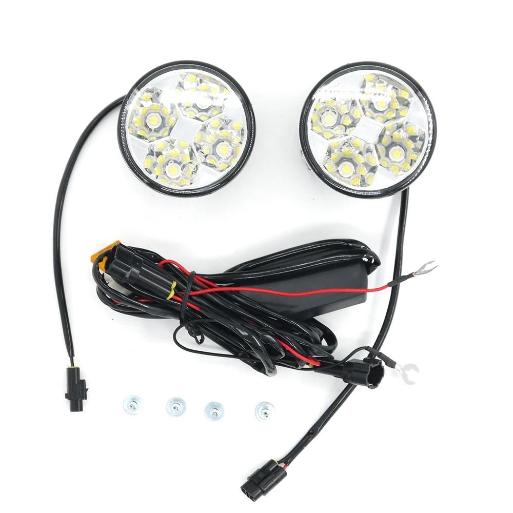

Minu rattal nüüd mõlemad tuled, nii lähi- kui kaugtuli xenonid.TDM-i luup lähituli oli mul juba ammu xenon ja näitas väga hästi.Samas ei pimesta vastutulijaid mitte rohkem,kui seal enne olnud halogeen.Kaugtuld(reflektor H3) olen praegu ainult garaaži ees proovinud ja näitab ka täitsa hästi,ühtlane valgus ja näitab kaugele.Ballastid paigutasin kellade taha.Lisaks on kohe paika saamas(äkki täna saan paika) lisakaugtuled Hella DE-Xenon.Nende ballastid on jube suured ja juhtmeid(päris jämedad ka veel lisaks) tuli ka palju, peab nuputama kuidas ära mahutada-kinnitada.Tuled ise lähevad suure tule alla kõrvuti.
Päevatuledeks ostsin Aliexpressist E-tähistusega LED päevakad+relee,mis lähide sisselülitades kustutab päevakad.Need juba küljes ja töötavad ideaalselt.Tuled on väga eredad ja peaks ikka hästi näha olema.Paigutasin nad gondli külge tuuleklaasi kõrvale,sest allpool oleks suunatulesid segama jäänud(kui LED põleb on suunda kehvasti näha).Kõrgemalt on neid ka näha paremini.Oleks saanud ka mootoriraudade juurde panna,aga see oleks liiga madalale jäänud ja nende pointi suuresti ära nullinud.Lenksu küljes pole ka ruumi.
https://www.aliexpress.com/item/2pcs-9V ... 0.0.trHAoL

Mul samasugused LED päevatuled all mootorikinnituse küljes, kuid sõiduauto peeglist vaadatuna ilmselgelt liiga madalal. Eesmärk olla nähtav.
Need Hella luubid on väiksemad kui need päevakad ja mahuvad hästi.TDM-l on ju see nö gondel jupp maad hargist eespool ja ratas ei tule lähedale isegi neile.
Mõõdud ka,kui huvi pakub.Neid sarnaseid on ka halogeene saada,mis maksavad kordi vähem.Hellal on küll ainult udukad halogeenid,aga louis.de lehel oli sarnaseid ka kaugtulesid.Paned ise xenoni asendus kiti sisse ja on sama head.

Lugemata postitus Postitas Sukusuku » 26 Sept 2018, 19:18
Tere, mina panin oma rattale sellised
https://www.ebay.co.uk/itm/2-x-H7-H4-H1 ... Sc61LAIrnQ
Sarnaseid LED pirne on saadaval enamus automaailma jms poodides, minge poodi ostke ja sõitke.
Lisaks sai Fixuse poest parktuled (T10 pesa) 10-ga paar - väga rahul, vaata, et samahea kui eelmine H7 lähituli.
Paigaldus lihtne, näitab hästi, hind on soodne, ei ole reklaami eesmärgil.
