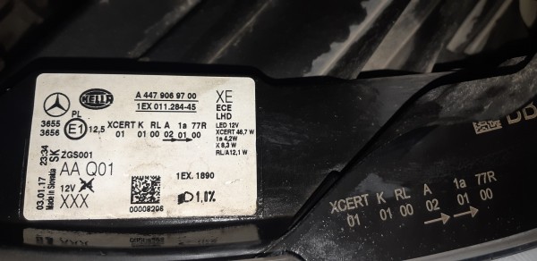

Mul auto LED esituledel pole klaasil üldse mingit tähist,tähised ja numbrid on tule taga oleval kleebisel. Tuli on siis ka kõik ühes tükis,midagi ei ole vahetatavat.Panen sellest sildist pildi ka ,äkki on abiks.

MD tähistab vahetatavat LED-moodulit, mitte lampi ja esineb väga harva. Nt peaks B6 ja B7 Passati tagatuledel olema MD markeering.
LED-tuledel on samad markeeringud tihtipeale, mis on halogeentulel. LED-lambid, mis lähevad standardsesse pesasse, ei ole reaalselt nõuetele vastavad kuid 99% ülevaatajatest ega autoomanikest seda ei tea/ei huvita.
