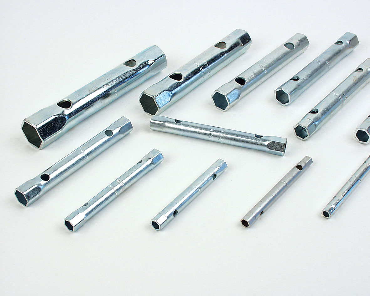

Üldiselt tuleb vaadata toruvõtmeid:
Ise olen "kasutu" otsa maha saaginud ja sobiva pikkuse juures augud kruvika vmm. "varre" jaoks puurinud.

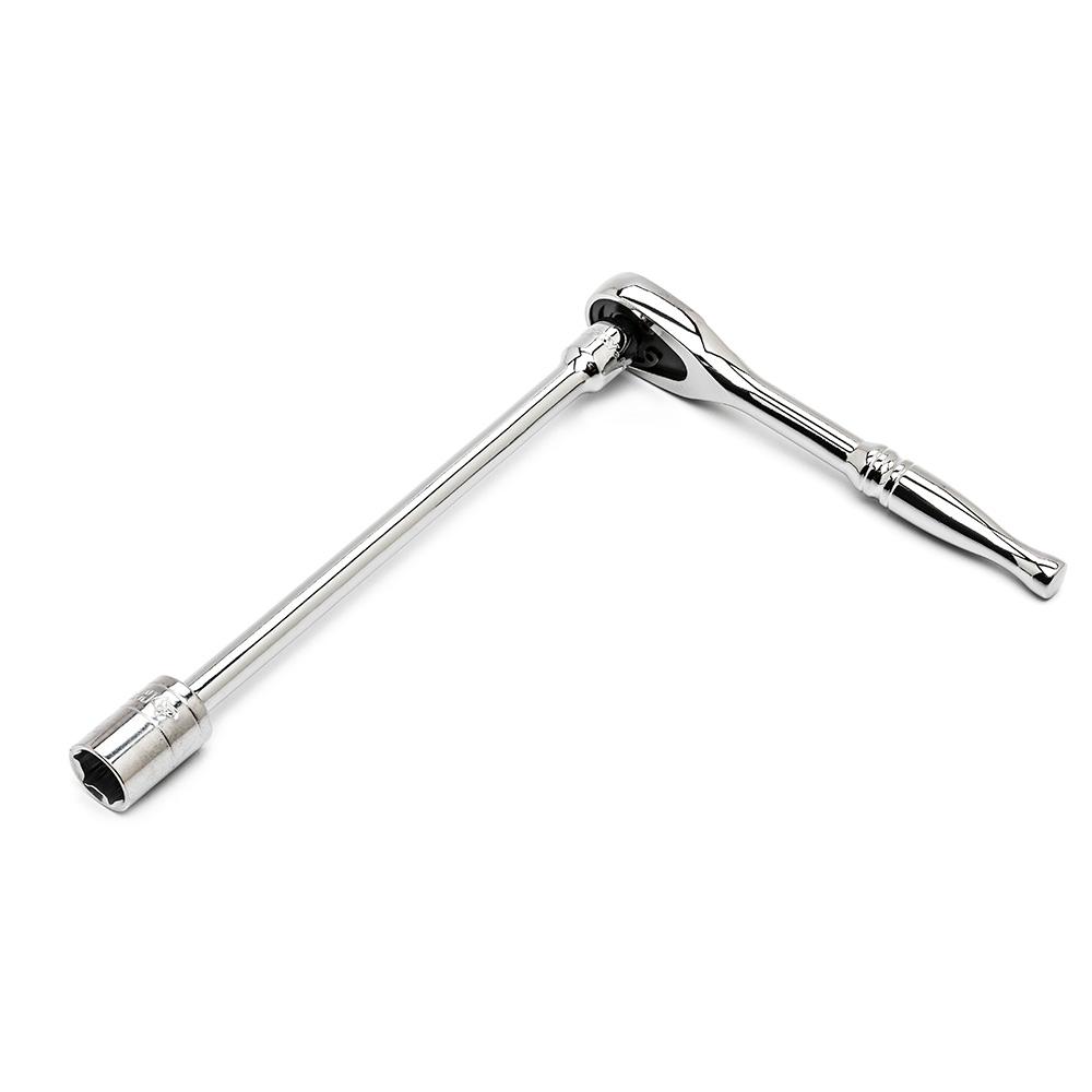

Mu vanal rattal jäid need augud täpselt raami alla nii, et lühike küünlavõti läks sisse aga keeramiseks liiga lühike ja pikk ei mahtunud raami tõttu :D pikendusega padruniga sai neid ainult lahti.
Umbes nagu nii
