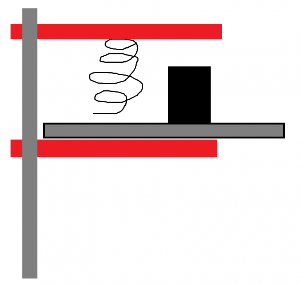

Paned vedru kaalu peale, mingi puks vms kõrvale, et aru saada, et distants oleks alati sama, pitskruvi külge ja hakka suruma. Teadust ei tee, aga enam kui täpse tulemuse peaksid nii kätte saama.
