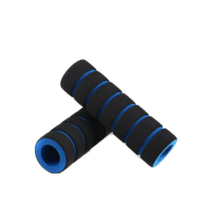

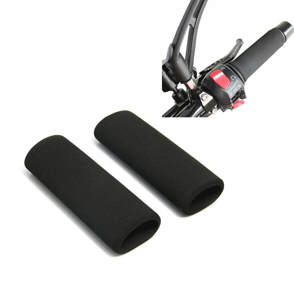

Lihtsalt mõtlen, et kui ka vahel harva oleks vaja 100 km ära sõita, vaevalt et siis see kogemus (maastikurehvidega, originaallenksuga) halvem oleks Voshodiga võrreldes, millel on maanteekiirusel ikka päris korraliku vibratsiooni tunda nii lenksus kui jalaraudadel ja iste pole ka päris pikamaasõidu jaoks. :D
pikemate otste jaoks kasutan rutska pehmendusi:
https://ae01.alicdn.com/kf/HTB1F_ETSXXX ... a0b098c933
väga effektiivselt leevendab vibrat.
lõikad pikkupidi läbi, servadess ring isoleeri peale ja saad igal ajal peale tõsta kui pikem ots vaja sõita.
või siis sellised mida peenemate rutskade puhul kogu aeg peal hoida:
https://ae01.alicdn.com/kf/HTB1eUrxJbSY ... NzpXa7.jpg
jalaraudadega sama teema, miskit pehmet peale ja on vibravabam. Metsaenduro puhul sellist asja muidugi ei tee, aga transiidil singliga mööda asfalti Kaukaasiasse oli abiks. :)
