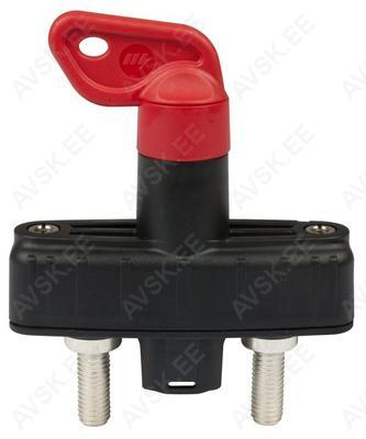

Ma paigaldasin äsja oma Hondale Motoneti soojad rutskad. Kaks sõitu teinud, soojaks lähevad väga hästi. Plussiks veel, et mulle meeldib, kui rutskad on vähe tummisemad, mitte peenikesed pulgad mis enduurorajal peopesasse peksavad. Aga eks see ole igaühe eraasi mis talle meeldib.
https://www.motonet.ee/fi/tuote/381448/ ... ojendusega
Paigaldus on eriliselt lihtsaks tehtud neil. Isegi kaitse on vahel plussjuhtmel, ei pea ise lisama. Ainus tülin on see, et reguleerimisnupul pole väljaulatuvat hooba vaid on ümar natuke sakiliste servadega keeratav nupp. Märja kindaga seda keeruline keerata. Panen superliimiga mingi teise lüliti hoova sinna otsa, et saaks mugavalt timmida. Mingi sellise otsa nagu sel suval netist leitud pildil punane.
https://www.avsk.ee/img/prod/wcgk54l4if ... 1xphc.jpeg
