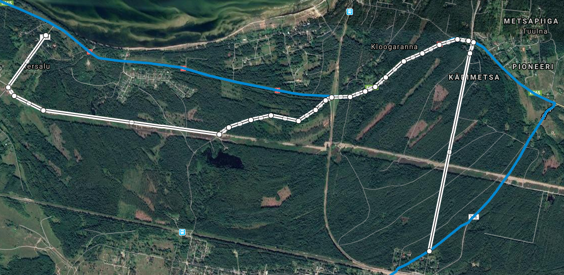

Suured tänud esmalt rajameistrile! Käisin eile müttamas läänepoolsel lõigul. Üritasin Klooga - Paldiski lõiku asfaldivabamaks teha. Tulemus tuli selline.

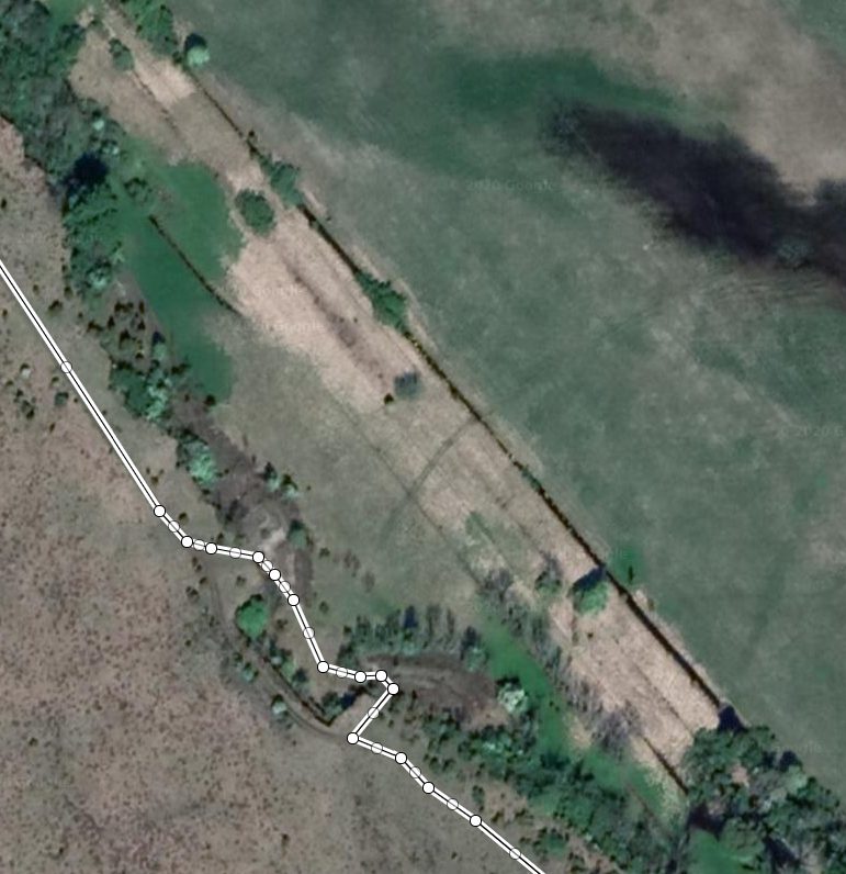

Ohtu ojal on väike sild tehtud ja samas kes julgem, saab kõrvalt koolmekohast läbi suruda. Esmalt oli plaan Klooga jaama juurest pöörata lõunasse ja läbi Klooga polügooni minna, et Põlluküla Madise teed mööda TET-le tagasi jõuda. Olen seda varasemalt sõitnud ja mulle meeldib. Kuid kaitseväe õppuste tõttu tuli muudatus teha. Plaan oli esmalt selline

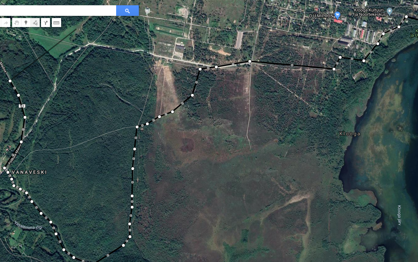

Kui kohustused ja tegemised ei luba pikalt tiirutada, aga soov ja tahe on, saab tulemus järgnev. Plaan oli siduda ära TET läänepoolne rada Kloogalt tagasi Tallinna vältides võimalikult palju üldkasutatavaid kõvakattega teid. Täna sai siis mütadud ja varasemad katsetused seotud üheks. Alustades mööda TET-i jõudsin tagasi Tallinna mööda maastiku. Naage kant on päris hea ja mitmete võimalustega. Märja ilmaga on palju vett, aga aluspind on kõva paepinnas, saab alati läbi ja vett karta vaja ei ole, isegi kui kogu tee kümnete meetrite jagu vee all.
Naagelt idasse jäävad I-maailmasõja-aegsed jaovarjed ja kaitsekraavid, seal on paar keerulisemat kohta, aga muidu põnev. Sinna jääb ka tõus/laskumine pangalt. Kokkuvõttes soovitan proovida, kui aega pikaks TET'i sõiduks napib. Link g-mapsi, kus track peal:https://drive.google.com/open?id=1v3YV7 ... sp=sharing

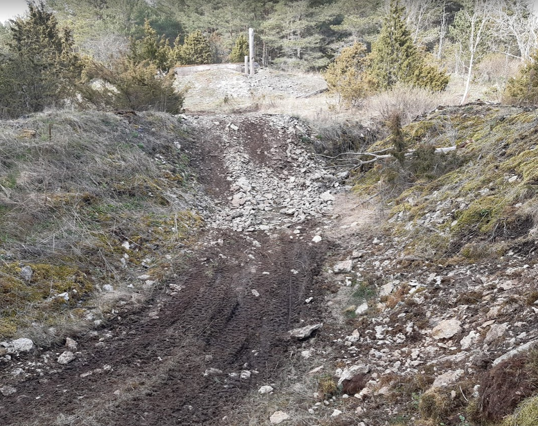

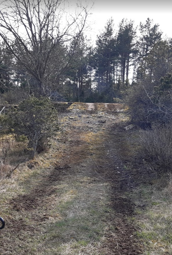

Käisn täna pojale õpetusi jagamas TET'i-radadel, müttasime Loode-Eestis. Leidsime ühe väikese aga huvitavama alternatiiv-põike Väänas. Vähem kõvakatet ja rohkem kruusa & maastiku. Rada kulgeb pikki kunagist panka. Teele jääb ka üks blindaažiauk, kus on vahva laskumine pangalt ja uuesti ülesse tagasi. Soovitan proovida, mulle meeldis, vaade on väärt ja see laskumine ja tõus lisab vürtsi.https://www.dropbox.com/s/qpmps6g6kye2i ... k.mp4?dl=0
