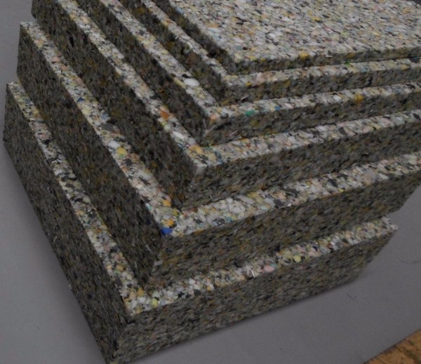

Aega on jälle hea jupp mööda läinud ja kui Alpekist sain ma neli aastat tagasi oma poroloonikuubiku veel ilusti paludes kätte, siis nüüd palutakse minusugustel ahvidel suht sirgelt kuhugi mujale arenema minna. Kas keegi teab veel mõnda kohta, kus midagi sellist müüakse? Vaja oleks siis nn. "reconstituted foam" tüüpi materjali, näeb välja selline:
Paar veebipoodi leidsin, a noh nendega on nii, et postituse hind on sama (ehk kirves), telli kas ühe sadula jagu või seitsme. Mul on seda üldse suht naeruväärses koguses vaja, stiilis 50x50x5cm on juba maa ja ilm, võib olla ka väiksemate tükkidena.
Ühtlasi, kust saada mingit head materjal enduroka sadula katmiseks? Võiks olla mitte väga libe ja samas taluma hästi pidevat mustaks tegemist ja siis jälle survekaga pesemist jne.

küsi Uniplast oü-st, neil erinevaid vahte spordimattide tarbeks.

3 aastat tagasi sain Uniplast-ist, Kristiine keskuse tagant

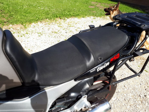

Ma lasin hiljuti Christonis sadulale kihi pehmet alla panna ja uue katte ka. Pealmine osa säänne karedam, küljed libedamad. Väga mõnus materjal tundub. Sõitnud ja pesnud küll veel ei ole. Mine uuri, vast müüvad sulle tüki ka.

Njah, ausalt öeldes mul on polstritöökodadest tooraine ostmise suhtes pigem negatiivsed kogemused, st põhimõtteliselt saab jah, aga kedagi nagu tegelikult väga ei huvita, hind on nagu ostaks baarist õlle kaasa ja kardetavasti see raha ka raamatupidamist ei näe... Aga kui algallikale ligi ei peaks saama, siis ilmselt tuleb jah jälle müts näpus manguma minna.

ma otsisin ka selle laadset materjali,aga müügist ei leidnud. Lasin sadulsepp.ee teha. Väga rahul,ei ole libe ja on veekindel.
