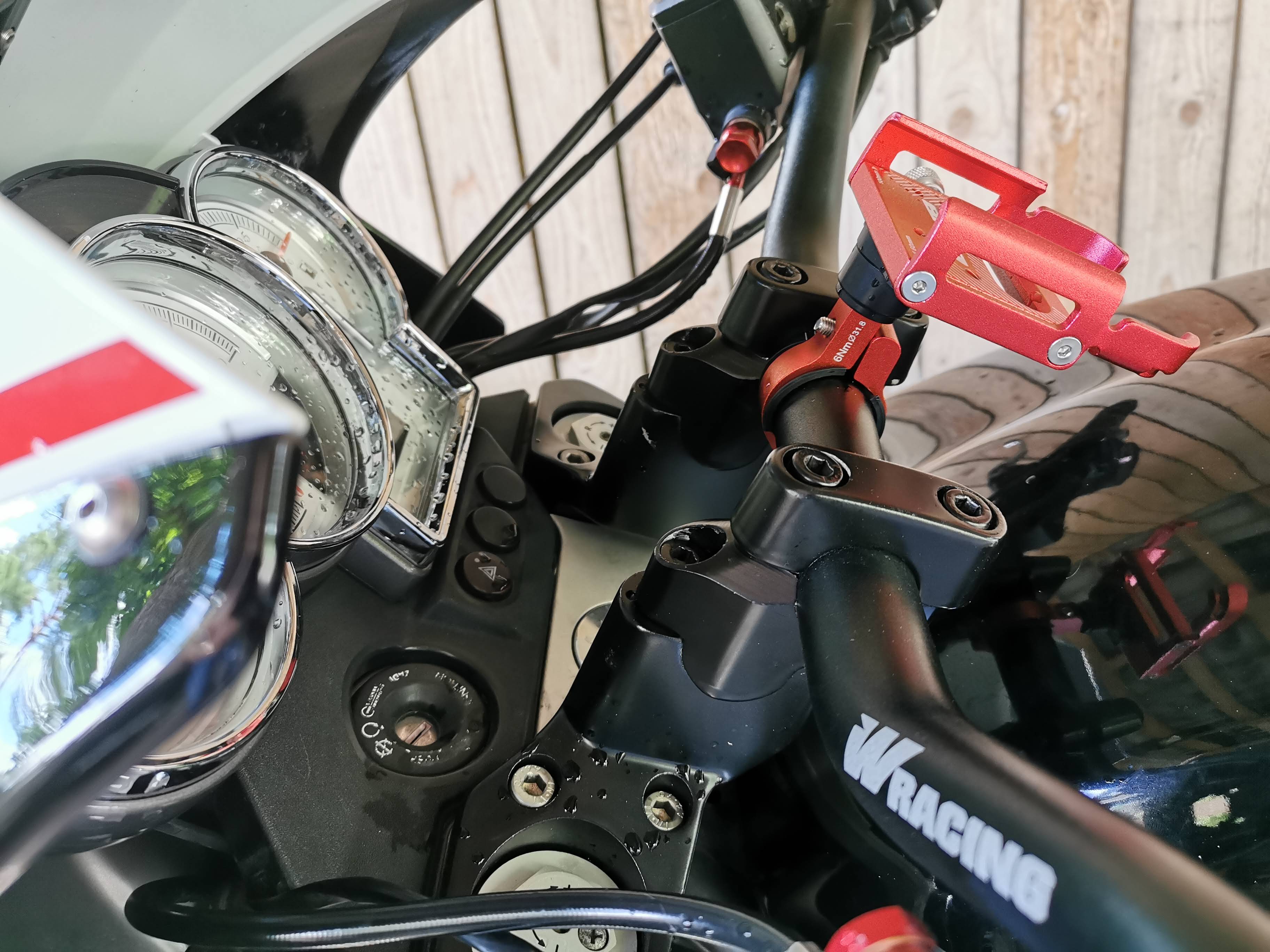

Väike update siinkohal, üksikud pisidetailid, peale esimesi hooaja alguse sõite ühel heal päeval oli tagaratas õline, see lahenes õnneks väga lihtsalt, tuli pingutada lihtsalt kardaani ülemise tugivarda tolmukatte klambrit. Vedas et ei olnud ratta simmeriga tegemist 70€ tolle hind.
Just täna sai ka üks vana "miniprojekt" endale lõpu, nimelt lenksu riserid õiget pidi keerata enda poole, et saavutada püstisem sõiduasend.
Siinkohal suured tänud kiire ja korraliku töö eest MRT Tech kambale, kes võttis paari päevaga ratta ette ja tegi ühe päevaga valmis, tegevus hõlmas siis custom värvides pikemad voolikud ja vastavad otsad, seda nii sidurile kui esipidurile ja kogu montaaz maha peale, uued vedelikud. (w)
Lisatud sai ka telefoni hoidik alumiiniumist ja kruviga lukustatav, seni on ka pikemad sõidud kenasti vastu pidanud, waze ja muusika ja kõnede vastuvõtmise funktsioon tunduvalt mugavam ja otstarbe kohasem nüüd.
