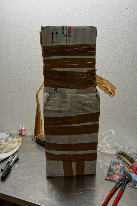

Trummipõrin...
Hiline jõul või varane sünnipäev koitis täna hommikul kui postkontorist tuli kõne, et mulle on pakk.
Ja mida me sealt pakist leiame (togi)
Ühe sadula, millel on pehmem švamm sees ja peal normaalne kate (supermoto sadula kate on ajaga pealt kõvaks ja libedaks muutunud), mis ei ole libe. Ja ülla-ülla, istme all on isegi alles originaal tööristakomplekti kott. Täit komplekti oodata oligi liiga hea.
Aga see selleks. Kirss tordil on SEE:
Keihin FCR kiirenduspumbaga, 41mm lõõriga. Pärit on 2010 aasta 250-se Husqvarna pealt, seega ei ole vaja hakata otsima/tegema adaptereid, et seda karpat silindri ja õhupuhasti vahele paigaldada. Naaatukene tuleb üht-koma-teist modifitseerida aga see on sümboolne.
Nagu näha on karpade (esiplaanil Dellorto PHM 40) "kõrgused" ühesugused ja FCR mahub kenasti vahele. Samuti on silindri- ja õhupuhasti kinnitused samade lõbimõõtudega.
Ainuke miinus on toore klapp, mis jääb paagi alla peitu. Tegelikult peaks olema saadaval trossikomplekt, et toore kalpp lenksule tuua.
