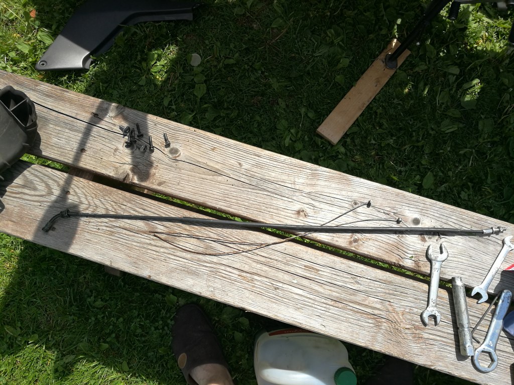

Üks kaasi trossi sain niimodi kätte. See oli nii roostes. Näha et pole nagu sajandeid töödanud. Siin tekkib küsimus miks tal ültse kaks gaasi trossi on ültse? Üks teeb ka ju selle töö või mis?

Üks tõmbab tagasi :-D

Stonekurg kirjutas:Üks tõmbab tagasi :-D
Nu aga selle töö teeb ka karpa vedru ära juu, hetkel nagu toimib nii :D aga jh muidu tabasin ise ka seda et juu vist on selle jaoks.

Lugemata postitus #9 Postitas Stonekurg » 18 Juun 2017, 11:48
Aga need vedrud on kasutud kui lahti tõmbav tross kinni peaks kiiluma äkkolukorras :-D

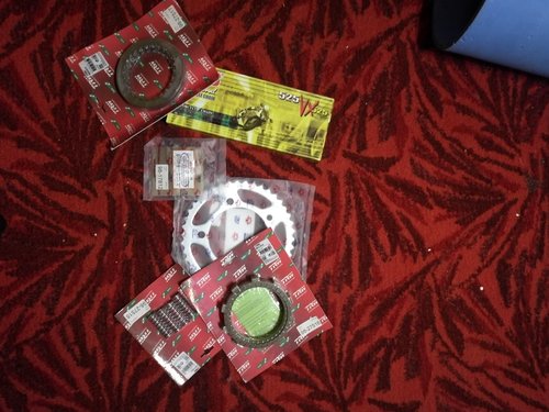

Tervist! teen ka väikse lisa siia :) kuna hooaja alguses oli mul kett väsinud siis sai ka uus ketijooks muretsetud koos hammakatega.
Teiseks, uus siduri saab ka panna, kuna viimased km olid juba päris hullud, pöörded tõusid kiiremini kui kiirus. Ühesõnaga hakkas libisema, käigud läksid kehvasti. Sai ka juba lahti võetud, siduri vedrud olid juba alla oma normi, väsinud ja vahekettad sinised.
