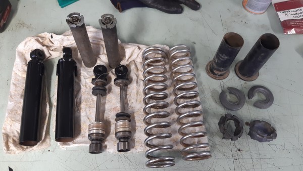

Sai vanakesega ülevaatusel käidud ja mainiti et tagaamort on täitsa kõver... oligi tagumine aeg need hiinakad sealt minema visata. Õnneks oli pööningul rattaga kaasavaraks tulnud kaks paari originaal amorte, millest sai üks kobedam paar kokku lapatud. Samuti sai ka keskhark välja vahetatud, vana oli täitsa rikki läinud seal all :D
