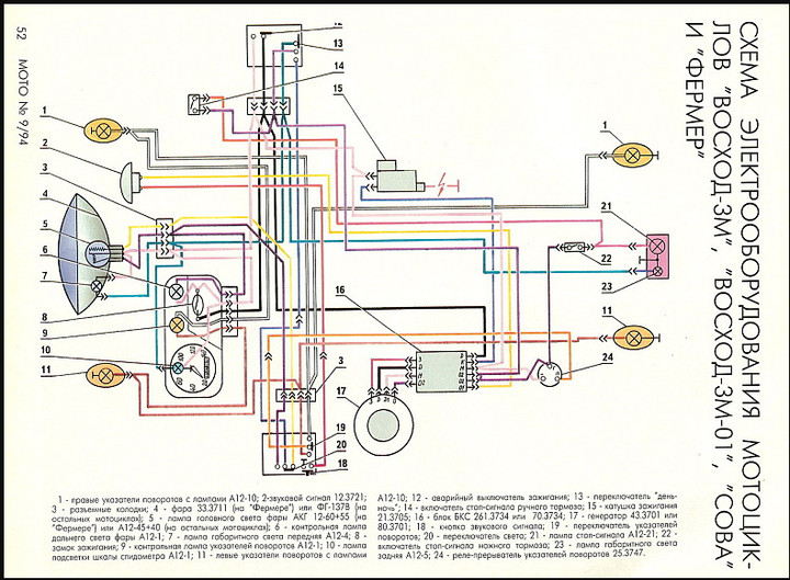

Kaabelduseks kasutan seda skeemi. Sealt tekib ka üks küsimus, kas mina olen loll või suutis venelane panna armatuuris suunatule märgulambi tööle kasutades kahte plussi ja mitte ühtki miinust? :D

Väga kaval lahendus venelase poolt. Miinus tuleb läbi teise poole pirni. Kuna ohutulesid pole, siis mõlemad korraga ei põle ja pole seda võimalust, et märgutulele korraga kahelt poolt pluss tuleks.
