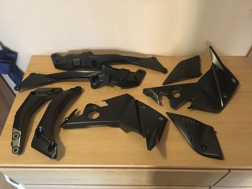

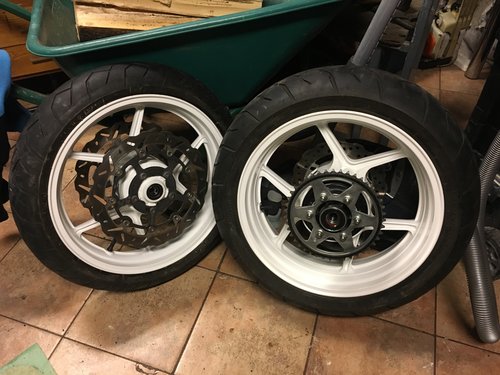

Täna sain siis veljed liivapritsist kätte. Tuleb välja mõelda kumba värvi nüüd teen ja siis uue nädala algul viib värvi.

Lõpuks jõudsid värvitud detailid ka minuni. See nädal peaks veljed värvist kätte saama ja siis ostab uued laagrid ja simmerid kah.

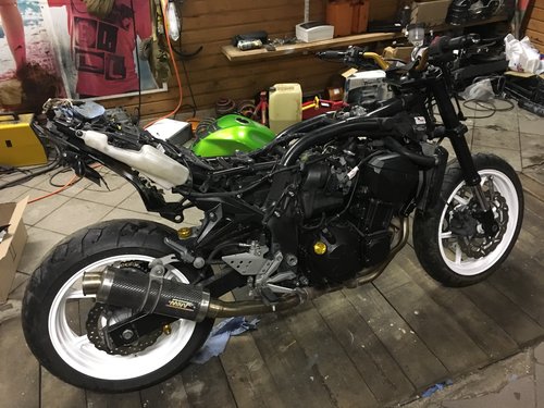

Vahepeal siis nii palju, et veljed värvitud, bellypan ostetud, mustad detailid paigaldatud, uus aku ja rattaga ka esimene tiir tehtud. Ladusin ta peaaegu täitsa kokku, puudu on siis hetkel esiporikas kuna läks koos bellypaniga maalri kätte. Unustasin pilti teha kui ta täitsa kokku sai aga mõned sai siiski vahepeal tehtud. Päeva lõpuks avastasi kahjuks, et tagurehv tühjaks läinud aga homme viskan sellele pilgu peale.

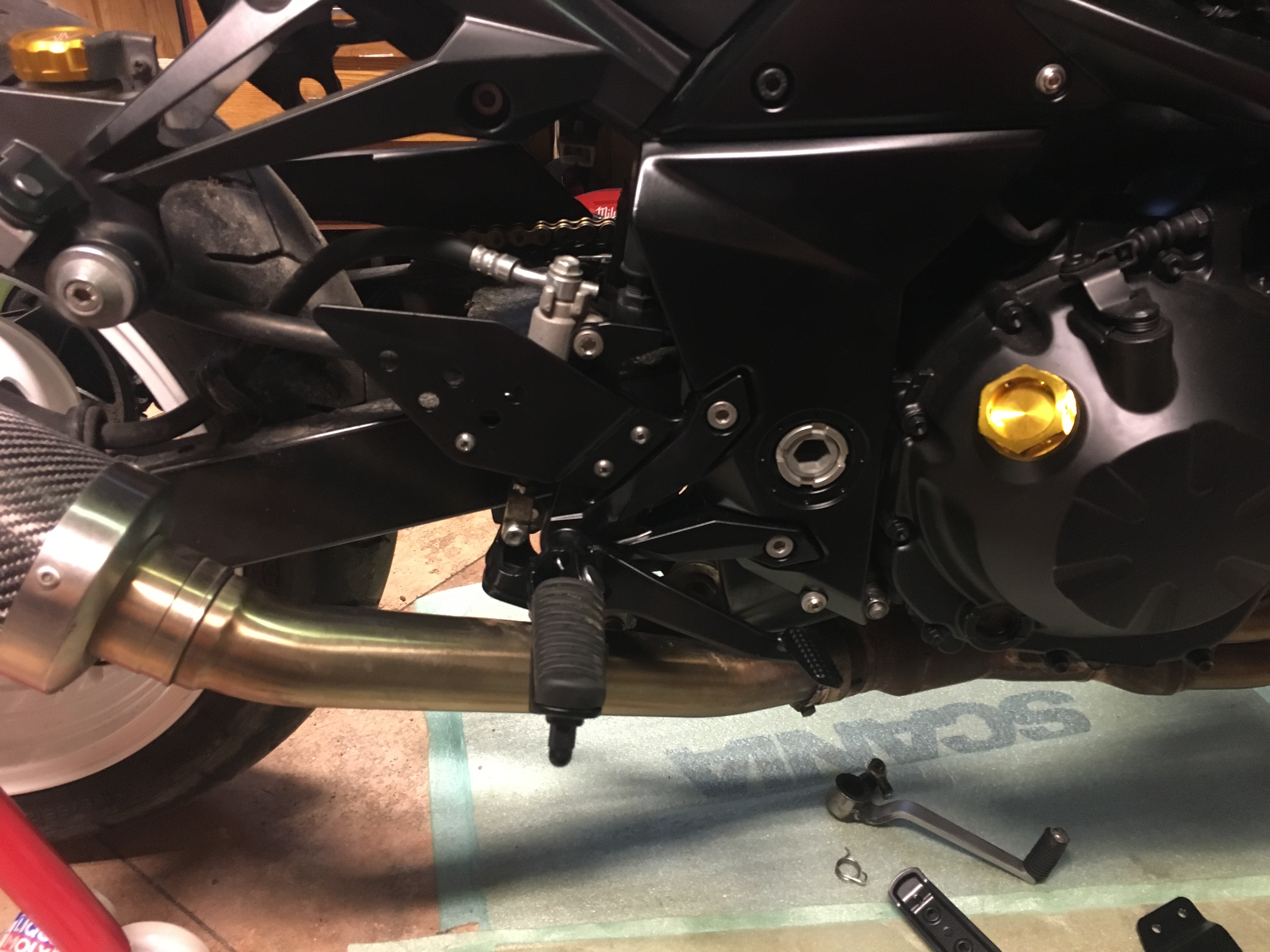

Mhm, algul oli plaan roheline ka muuks tooniks värvida aga täna vaatasin, et ei. Aga keegi kokku puutunud bellypan-i nii öelga paigaldus kiti-ga? Ostma universaalse kiti ja ise painutama sobivaks?

Mind häirivad need koledad hallid jalarauad :ner: Muidu väga maasikas :bsmile:

Jalarauad jah mustaks tõmbama, need hetkel nagu võõrkehad seal. Bellypani asjus vaata ebays ringi võibolla saad kohe valmis kiti sealt. Mina endale ostsin ilma kinnitusteta ja tegin need ise alumiiniumist.

Ei hakkanud nende jalaraudadega tegelema kuna käiguhoob logiseb ka igatepidi ja teiseks sealt vist kuluks värv suht kiirelt maha. Mõtlesin, et ostan hoopis uued jalarauad koos kõigega ja mis on kohe mustad, midagi sellist:

Bellypan-i mõtlesin algul ka ise mingid kinnitused kokku keerata aga jääb vist veidi keeruliseks selle täpselt paika saamiseks.

Ei soovita hiina 100 euroseid jalaraudu. Mul nendega kogemus olemas, kuidas nad lihtsalt pooleks murdusid sõites ning need kellassepa kruvid ka seal kõige paremad pole ning üksjagu pudeneb neid sealt ära. Soovitan näiteks TRW omasid, mis on korralikest kõige odavamad-ca 250e. Gillesi omad on ka väga head kuid kipuvad sinna 500e kanti maksma.

Tänud info eest, siis tuleb mõtlema hakata originaalide värvimisele ja vaatab netist mustad jalarauad.

Jalarauad ja pisemad detailid liivapritsi viidud ja edasi lähevad kohe pulbrisse. Eile sain belly pan-i värvist kätte ja ostsin universaalsed kinnitused, nv-sel hakkab paigutama.

Jalarauad pulbrist käes ja külge tagasi pandud. Nüüd ei karju enam silma :D , summuti kinnituse ka mustaks värvima ja mustad jalarauad tagumised tellima. Bellypan-i kinnitustega tegelesin ka ja sai peaaegu valmis, homme teeb lõpuni ja värvib ära.
Väike pildike ka, homme teen siis rohken pilte.

Väga hästi sobib, ja hea otsus et sa ei hakanud neid fullracing supernice jalaraudasid ebayst tellima :D Muideks, kui sul huvi kunagi ccm kasvatada, siis piisab kui visata z1000 mootori ülemine ots sinu ratta mootorile. Sobivad 1:1. Saad mõnesaja euroga omale paarsada kuupi juurde.

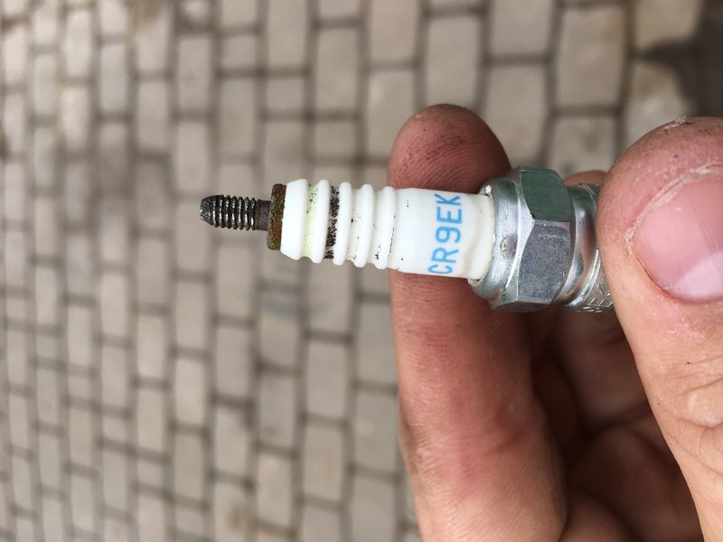

Täna hommikul startisin siis Tallinna uut sõiduvarustust vaatama ja sai enne masin korra käima pandud ja üllatuseks käis kuidagi kahtlaselt, nagu üks või kaks silindrit ei töötaks. Proovisin esimeselt piibult juhtme lahti ühendada ja miskit ei muutunud mootori töös - arvatavasti siis silinder või kaks ei töötanud!? Keerasin küünla ka maha ja ei old nagu väga okei see küünal. Igatahes ossin täna kõik uued küünlad ja homme siis vahetab ära- eks siis paistab. Lisan alla ka video kuidas töötas

Uued denso küünlad peal ja mootor käib hästi jälle. Mootori läks ipone 10w-40 õli ja uued tagapiduri klotsid. Vahetada vaja veel esiamordi simmerid ja tolmukad kuna üks lekkima hakkanud ja puhastus ei aidanud, järgmine nv-s vahetab need ka ära.
