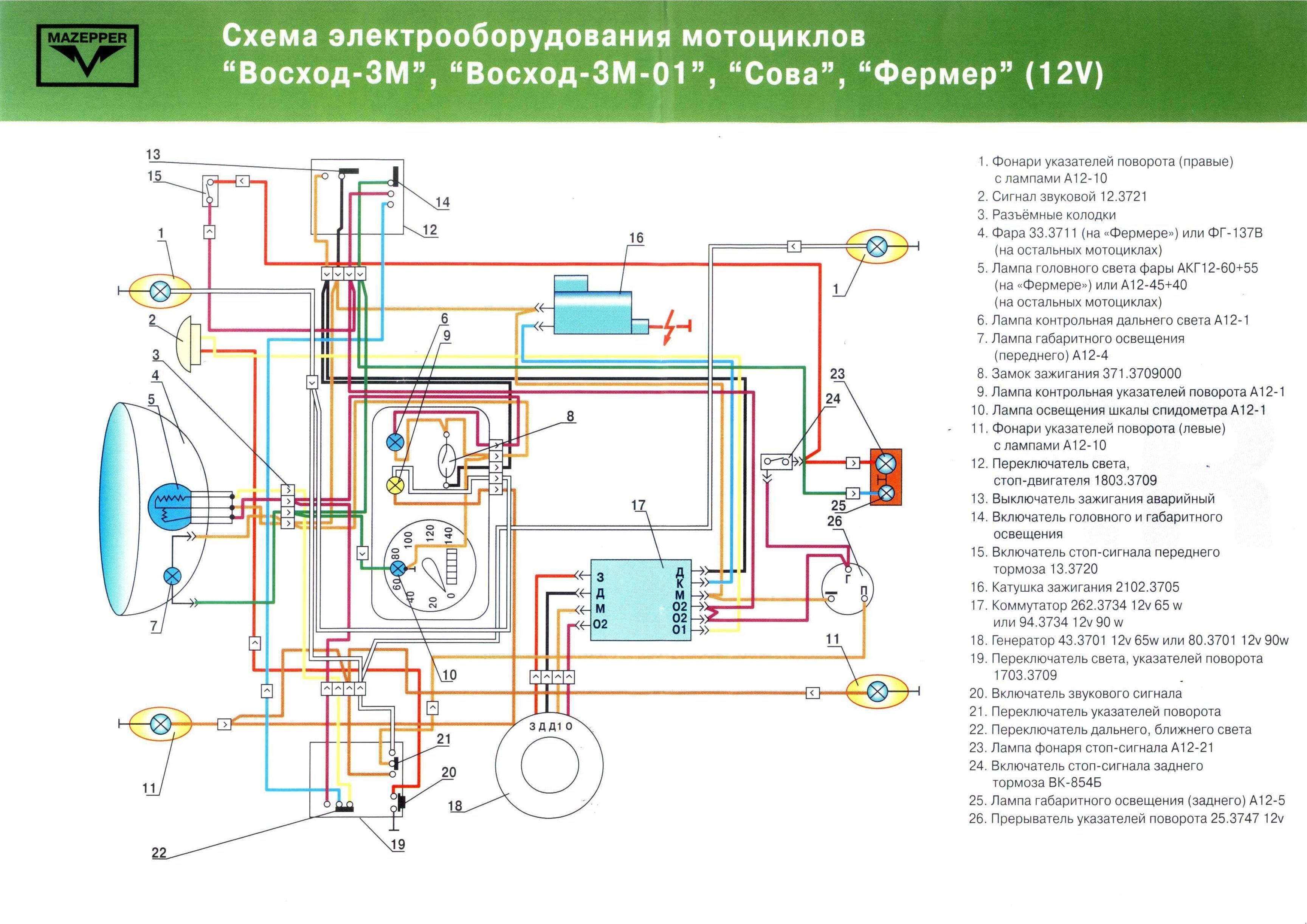

Paneks siia ühe elektriskeemi ka, äkki kellelgi vaja

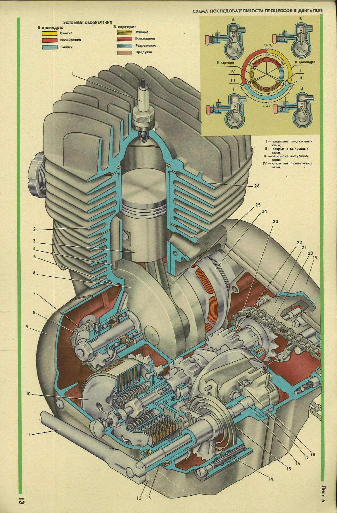

Käigukastiga sama, et ei tunneta 1 ja 2 käigu vahel vabakäigule minekut hästi... See pidi olema kahvlite ning nende tihvide/neetide kulumises. Hädast pidi välja aitama vastavate reg. seibide asetamine.
Aga ehk on abiks, seal on voshodist erinevaid linke ka toodud:
Käigukasti osas:
https://dr-freemann.livejournal.com/18699.html

Milliseid abivahendeid karteri lahti saamiseks kasutate? Raamatutes on pildid mingit tõmmitsast (joonisel mõõdud on halvasti nähtavad), kasutab keegi midagi sellist või midagi muud? Eks vanasti sai ikka haamriga väntvõlli otsa taotud ning kruvikaid ja heebleid karteripoolte vahele lükatud, aga sellised töömeetodid pole kõige õigemad. Raamatu joonisel tõmmitsal (õigemini, see ei tõmba, vaid lükkab) 3 kruvi, mis kinnituvad generaatori kinnitusavadesse, aga samas on mingid augud veel ja ketiratta juures ka veel mingi kinnitus või tõmmitsa osa. https://imagizer.imageshack.com/img922/4527/dFKWnz.jpg
Tavalise tõmmitsaga pole vist suurt midagi teha kuna pole käppasid kuhugi taha haakida.
Postitusi: 465
Tänatud: 122 korda
Re: VOSHOD 3M 1989, Sciev
Mina tegin nii, et kuumutasin väntvõlli laagri ümbert karteri kuumaks, siis kasutasin Jawa tõmmitsat... on juhuseid kus on piisanud kuumutamisest ja suurematest lapikkruvikeerajatest, ses laager on kas karteri pesast või halvemal juhul väntvõlli otsast ilusti järgi andnud (ps kahes kohas, kus mootori kinnituspoltide pesades, millega raamivahel istub, on tihvtid, need tuleb välja toksida enne kui midagi tõmbama või kangutama hakkad)
aukude leidmine on üks mõnus piin aga saab ilusti ühendatud, lisaks saab sellega ka väntvõlli teist karterist välja suruda ja tagasi oma kohale tõmmata...
Alternatiiv on see, et võtad ühe nõks paksema plaadi, puurid õigetesse kohtadesse augud, keskele nõks suurem, sinna siis üks mutter keevitada ja ongi asi valmis.
Igatehes seda tõmmitsat läheb sul veel vaja, et väntvõll tagasi oma kohale tõmmata...
Muide soovitan otsida ühe M5 poldi ja see panna väntvõlli genekapoolse poldi pessa, et tõmmitsatega midagi nässu ei keera (üldjuhul vajutad faasi või keerme alguse lössi)

Kuidaspidi ise olete pannud (kes on selle asjaga tegelenud), siis nii nagu videos?
Sciev
Postitusi: 424
Liitunud: 26 Nov 2018, 23:05
Tsikkel: Voshod 3M
Tänanud: 18 korda
Raamatus olevalt skeemilt seda ei näinud, kumba pidi simmerid on, on mingit adekvaatset infot kusagilt saada?
Postitusi: 3229
Tänatud: 222 korda
Nuh,kahepaugulisel ikke peaks panema sedasi et väljaspoolt õhku ei tõmbaks,muidu täituvus kannatab.
Pawka
Postitusi: 8
Liitunud: 01 Okt 2018, 21:19
Lugemata postitus Postitas Pawka »
Jawadel ja Cž-idel on tihendid nii sees, et vedrupoolne külg on väntvõlli pool, s.t seespool.
Postitusi: 465
Tänatud: 122 korda
Mina olen lähtunud raamatus olevast mootorilõike joonisel näidatust e. simmeri vedrrõnga poolne osa on väntvõlli poole. Minu silmad märkasid, et videos läksid simmerid ju õigetpidi e. vedrupoolsed osad väntvõlli poole...
Simmeri põhiülesanne on hoida väntvõlliruumis kokkusurutavat küttesegu täitumisel rõhku karteris sees, et küttesegu surutaks eesmärgi päraselt ülevoolukanalite kaudu põlemiskambrisse. Lisaks surutakse kolvi alla liikumisel väntvõlli laagritele kolvi alla jäänud küttesegu määrimiseks + jahutamiseks ja see peab liikuma simmeri ning laagri vahele, sealt edasi läbi laagri karterisse.
Alarõhu osas ma nii väga ei pabistaks, seda piskut kompenseerib karburaatorist küttesegu (koostist saab samuti karburaatorist sättida) lisaks mingi osa karterisse kolvi allaliikumisel surutud küttesegu tõmmatakse vastupidi läbilaagri õlituskanali kaudu üles, seega ega see karter väga tühi ka pole ning korralik simmer suudab väljast sissetrügivat õhku piisavalt takistada.
Lisaks käigukasti pool olevale kõige äärmisele laagrile saab kaelustihendi "toetuseks" jätta alles laagrikatte - mis on üllatavalt tihe.
See kas geneka alune tihend ka õhku läbi laseb näitab kahetaktiline ilusti välja - teistpidi liigub siis ka seda ollust...
Muide TOC ja SKF kaelustihendid on kahe tihendirõngaga vastu võlli ja need töötavad mingis osas mõlemat pidi. Kuigi suurema rõhu poole peab ikkagi see vedrurõngas jääma.
Sciev
Postitusi: 424
Tsikkel: Voshod 3M
Tänanud: 18 korda
hmm kirjutas: 25 Veebr 2019, 17:39
Siiski mitte.
Mu loogika ütleks ka, et vedrudega pooled sissepoole.
Ja mulle tundus, et mu mootor oli ka enne niimoodi kokku pandud, et vasak teistpidi. Võtsin laagrid ja simmerid välja ja jäi justkui see vasak simmer mälupilti niimoodi, aga tagantjärgi päris kindel ka ei saa olla. :P
Ei tea ka mida arvata simmeri mõõtudest. Võll on ühelt poolt 17 ja teiselt poolt 20. Sattus aga kätte üks osta.ee-st ostetud simmerite komplekt, kus 17 võllipoole jaoks on 16 mm sisemõõduga simmer ja 20 mm võlli jaoks 18 mm simmer. Simmereid müüva poe omanik aga raputas selle peale pead ja ütles, et ikka õige võlli mõõdu järgi peaks panema. Ühtepidi on arusaadav see loogika, et natuke väiksem ehk hoiab tihedamini. Teisest küljest kui nii tihedalt ja tugevamalt võlli peal on, võibolla ka õige tööpind kulub kiiremini ära.
Postitusi: 465
Tänatud: 122 korda
Siis kehvad silmad...
Samas nõks üllatas ka täiendav piltide uurimine ja sealt nähtu viitab, et ongi simmer väntvõlli siduripool teistpidi e. vedruga ketihammaka poole.
Kunagi mõned aastad tagasi olin sama probleemi ees, ning siis ikka rõhutati mulle, et vedru käib sinna poole kus on suurem rõhk.
Teisest küljest ma panen ikka vedru väntvõlli poole ja kompenseerin õli pidurdamise ühe laagrikatte jätmisega, mis on kaelustihendi poolt.
Samas kasutan TOC kelustihendti, millel kaks kummist serva vastu väntvõlli.
Simmerid/kaelustihendid (sisemõõt, välismõõt, paksus: mm)
  • väntvõllile karteri poolne 20, 47, 10 (ma paninTTO TC-20x47x10)
  • väntvõllile geneka poolne 17, 30, 7
Mina olen hankikun SKF omad Alas-kuulist ja TOC omad http://www.promehanika.lv/et
Postitusi: 1825
Tänanud: 221 korda
Simmerist rääkides: Kui originaali taga ei aja ja kui leidub piisavalt kitsaid simmereid, võid ju panna 2tk seljad vastakuti ehk vedrud mõlemal väljapoole. Mul on kodus üks sommide leiutis, 50hj Terhi päramootor ja selle veovõllil on mootori jahutusvesi ning jala õli just sellisel moel omavahel eraldatud.
Enamus simmeritel on määratud ka pöörlemissuund, ehk see seletab kohe ära miks see simmer on vedruga õli poolele. Tagurpidi paigaldades on oht, et hakkab õli väntvõlli kambrisse vedama. Ja kõigis süsteemides on üldiselt ikka vedruga osa õlipoolel.
Postitusi: 1455
Tänanud: 292 korda
Tänatud: 233 korda
Aga kahetaktilistel on üldjuhul ikka vedru väntvõlli poole. Imelik, et sel joonisel teistpidi on... Motokuuris või automoto foorumis saad ehk kindlama vastuse.
Tihendi mõõt peaks ikka täpne olema, mitte “varuga”, et tuugam saaks.
Edu!
