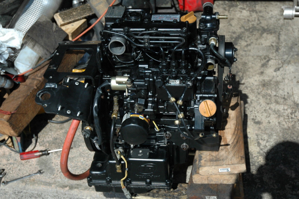

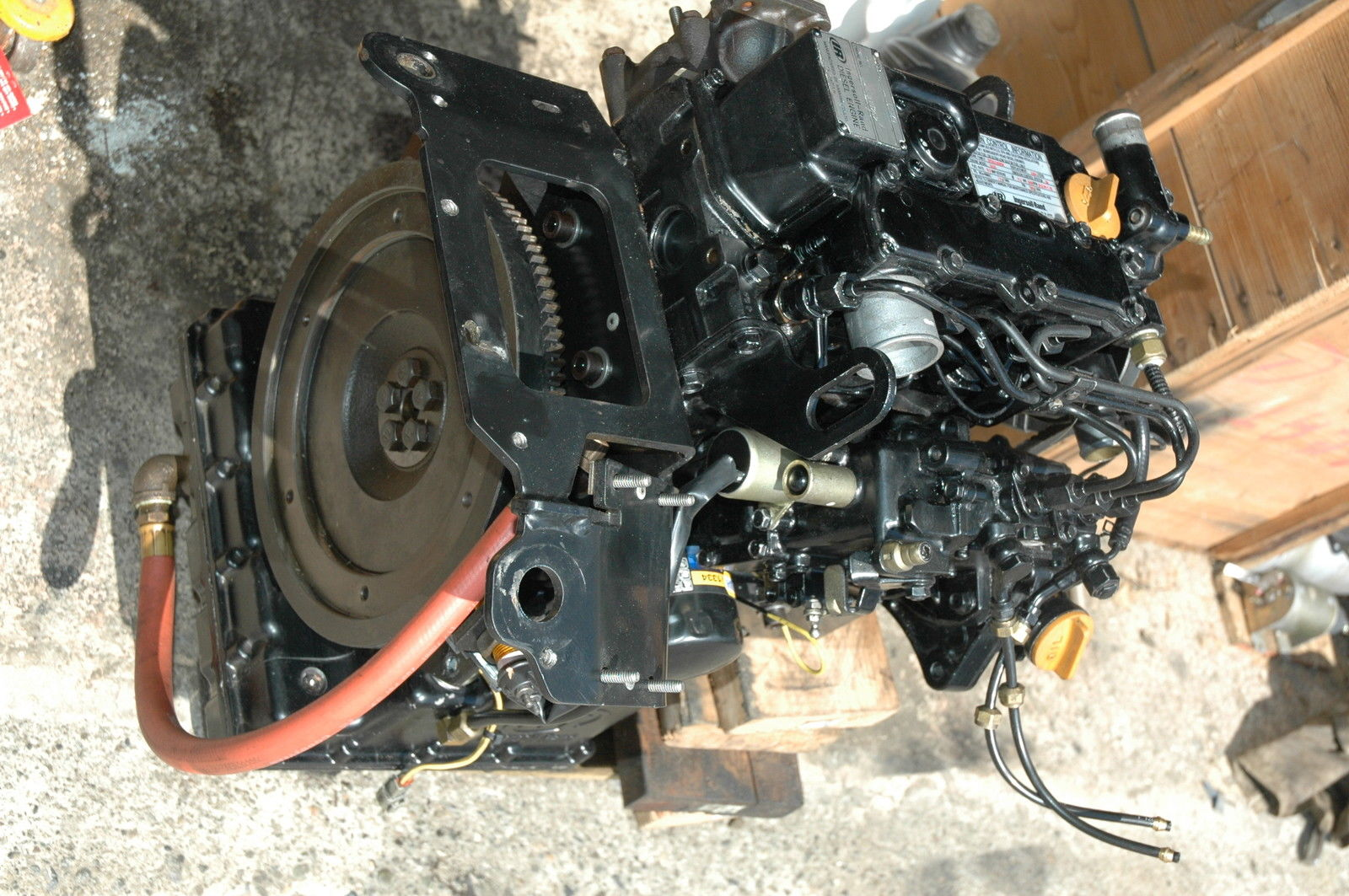

Väikseid 2 kuni 4 silindrilisi diisleid 500-ca 1200ccm teevad külmutusagregaatidele yanmar, mitsu ja kubota enamasti. Samade mootoritega on enamasti ka väiketraktorid saadaval. Mootorid on lihtsad ja mehaanilised, kestavad ja käivituvad hästi. Miinuseks on suhteliselt väikesed hobused ning kitsas pööretevahemik, mida olenevalt, mis pump peale pandud on, annab suht asiselt juurde keerata, ka väike muutuva geomeetriaga turboke ei teeks halba. 800cdi mersu tundus ka loogiline soovitus, mopeedmasinate mootoritest hoia eemale, need on ikka väga jõuetud ning varuosad on hirmkallid, eriti lamborghini mootoritega isenditel. Veel soovitaks vähemalt 3 silindrit, vibreerid surnuks muidu, 3esed väikesed käivad üli muhedalt ja ei oma ka niisuurt nn traktori soundi. Kui soovid lähedalt näha sellist mitus mootorit töös, siis mu väiketraktorit võid mõõtma ja uurima tulla: Mitsu mootor, 3 silindrit, 14hp jõuvõtuvõllist, ilmselt ca 17 mootorist, 755ccm oli vist.
Igal juhul hoian pöialt dislaks ehitamise poolelt, neid 638 karpadega originaalilähedasi tooteid on siinmail juba piisavalt sõitnud
- Postitusi: 755
- Tänanud: 2 korda
- Tänatud: 31 korda
Re: Dnepr MT-9 "Disla"
Nüüd on ainult küsimus ks sebida kahe- või neljataktiline diiselmootor...

See Thermo King oli Yanmar,tuleb nüüd meelde. 3-silindrit ja selline oli umbes. Lisaks vaja elektriline kütte etteande pump.
