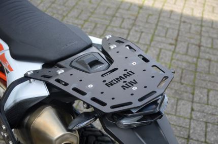

Pagasiga seoses on esimesed küsimused, mida enduuromees endale esitada saab järgmised:
  1. Kas kohver või kott
  2. Kas küljekad on raamidel või istmel
  3. Kas rohkem funktsionaalsust või vähem kaalu
Mina vastasin endale nii:
  1. Enduurosõidul kindlasti kotid aga tööl- ja teatriskäiguks võiks siiski üks topcase olemas olla (mugavam asju sisse visata ja maanteel/kruusal pole kaal probleemiks).
  2. Küljekad võiks üldiselt istmel olla, sest ratta laius on kitsastes oludes probleemiks. Samas võiks neil üksikutel juhtudel, kui tahan poja või naise mõnel lühemal matkal tagaistmele võtta, olemas olla ka küljeraamid, et kotid ja telk vmt sinna kinni tõmmata.
  3. Funktsionaalsuse osas olen teinud raske otsuse ja loobusin MoskoMoto Backcountry kottidest. Nende raamidele paigaldamine on ülimugav (nagu kohvrid), kuid kaal tuleks lihtsalt kosmiline: 8kg 2 tühja kotti + 4,5kg raamid... Istmekotid (näiteks Kriega OS-18 + OS-Base) on kokku 2,7kg.
Avan esimesena ülemise koti/kohvri teemat:

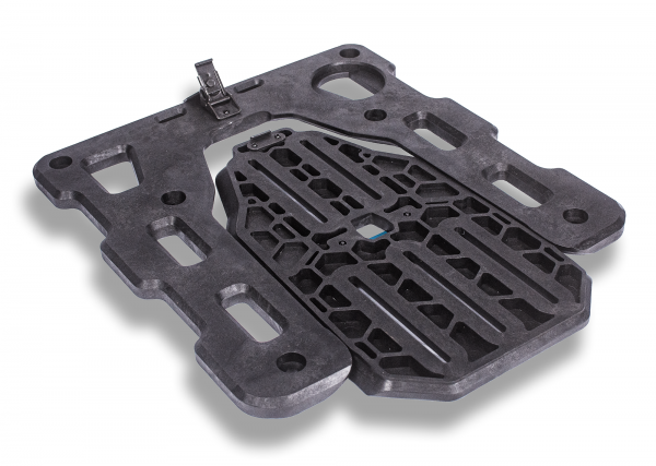

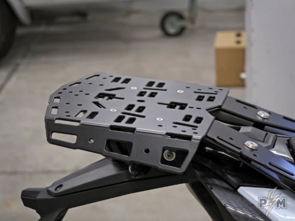

Kuna 690-l puudub tagaraam (on ainult paak), siis on kogu pakkide kandmise teema natuke komplitseeritud. Esiteks peaks arvestama, et paagi kinnituskohad kuluvad ära - eriti kui koormus on suur. Selle vastu on ravi: aftermarket poldi-/puksikomplektid. Ma pole sellist veel tellinud aga postitan siia lingi, kui olen sobiva komplekti välja valinud.
Lisaks on vaja platet, millele pagas kinnitada. Touratech toodab toredat vidinat, mille ametlik kandevõime on ainult 5kg ja kuna mu rattal on mudeliuuendusega saba ja paak ümber disainitud, siis seda tükki mulle saada pole. On olemas väiksemad ja toimekamad ettevõtted, kes pakuvad väheke tõsisemaid raame. Kui on plaan vedada ainult kotti, siis Nomad ADV toode on väga parajas kaalus ja mõõdus:
https://www.nomad-adv.com/store/p1051/2 ... _rack.html
Mina otsustasin kasutada kohvrit nädala sees ja kotti nädalavahetusel - seega läksin 1mm paksema ning topeltraamiga PerunMoto toote teed:
Fotod nende saidilt:
Kuna kohver on 38L ja kott ilmselt 30L, siis olin sunnitud tellima ka laiendusplaadi:
https://www.perunmoto.com/collections/k ... o-enduro-r
Need jupid ongi juba tellitud ja DHLiga minu poole teel.

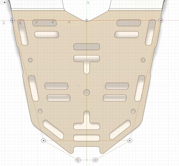

Kohvriks valisin SW-Motechi Trax ADV, sest ta on oma suuruse kohta võrdlemisi kerge ja mulle meeldib elegantne kinnituslahendus. Peruni raamilaiendusel on SW-Motechi kinnitusjubinate augud juba sees. Märkisin nad joonisele punasega:
Kahjuks väiksemale alusraamile kohver kuidagi ei mahuks. Siin joonisele märgitud kinnituskohad:

Lõpetuseks avaldan kurbloolise kirjelduse Nikolalt Perun Motost (tema loal). Reaalsus on, et see kaunis, suur ja raske kohver võimaldab minu rattaga ainult parketil sõita. Enne hüpetesse minekut tuleb ta maha võtta ja kotiga asendada. Tsiteerin:
Hi
KTM designers didn't had top case nor rear top luggage rack in mind when they designed 690 Enduro R. As you know, there are no mounts for rear top luggage racks on this bike. We are utilizing mounts for OEM grab handles. Problem with this is that those mounts are in front of the center of the mass (of luggage on the top rack), making leverage. When you ride on bumpy terrain, this leverage leads to strong vibrations and oscillations. We minimized this with adding lower piece which greatly reduces vibrations and oscillations. However, this has some limits. I can't say where are limits in kilograms, because it is related to how and where you ride - how bumpy is your ride.
If pushed too hard, two things can happen. Better option is rack failure. Worse - pulling out threaded inserts from the tank.
When you strap soft luggage on the back, weight is distributed better than when you put top box on it. Also, top box is (usually) taller, l which makes even worse leverage. That is why top box is not recommended for off road. It is also why rack-less luggage is best for these bikes - it hugs the bike, distributing leverage and preventing up-down oscillations of the rack.
For several years of selling racks for 2008-2018 690's and 701, I have no report of broken rack (there were few failures at the beginning, but we redesigned the rack completely as soon as we established the problem). And rack for 2019 690 is stronger than predecessors. Also, no one reported pulling out threaded inserts out of the tank. Even in two crashes (hits in the rack, one guy jumped to high and landed on the tail of the 690 and one wheelie went to far, on 701) racks were just bent, not broken.
Your setup idea is a good one - use top box for commuting and take it out when you go off road. Feel free to carry heavy soft luggage off road, just try to distribute weight evenly.
Please let me know if you have any questions.
Cheers,
Nikola Maletić
www.perunmoto.com

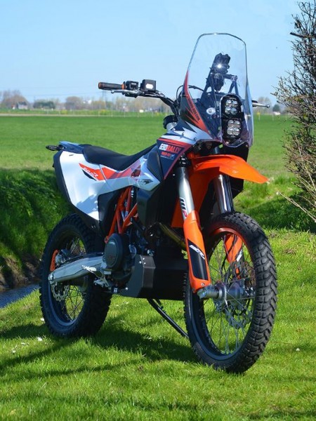

Tänan! Ma ei teadnud, et neil tarneprobleemid. Kahju! Minu arust on nende Navitorni disain maailma parim. Nad kasutavad KTMi originaal rally esiklaasi, mis on kena. Kõik on väga kerge ja hästi tehtud.
Ma olen ise väga kahevahel, kas mu kergel matkarattal on üldse klaasi vaja... Jah, kui Gessu või Europanniga sõita, siis on julmalt mugav laia klaasi taga istuda. Ja näiteks KTM Adventure kõrge esiots näeb lahe välja ning võimaldab maanteel kiirelt kupatada, kuid paneb kiivri kohisema. Mina ei ole oma ratastel erinevate esiklaasidega suutnud kohinast kiiviris lahti saada. Ma ei ole enam kindel, kumb kaalub ennast mugavuse poolest üles: vaikus või väike tuulevari...
Aga kui ma tuulevarju ehitaks, siis sellise (Nomad ADV):
https://www.nomad-adv.com/store/p1046/2 ... Tower.html
Ainuke alternatiiv, mis minu arvates lähedale jõuab on Rade Garage:
Rade navi tower.jpg (25.27 KiB) Vaadatud 8869 korda
https://www.radegarage.com/parts/ktm-690-fairing-kit/

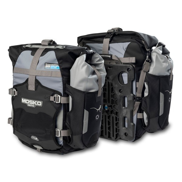

Võrdluseks fotod Mosko lehelt:
https://moskomoto.com/collections/motor ... r-kit-v2-0
Kriega OS-18 istmekottide miinused raamidele paigaldatud MoskoMoto BC ees:
  • 18L VS 51L (kui Mosko offset kitile lisataskuid ei paigalda, siis tuleb maht u. 51l, mitte 60l)
  • aeglasem paigaldus (Mosko käib sekundiga rattale nagu kohver)
  • tagaistuja ei mahu enam kusagile ära
Kriega plussid:
  • kaal (kotid ja alus 4,5kg VS Mosko kotid ja raamid 12,5kg)
  • kõvasti kitsamad - selle koha pealt üsna ideaalne lahendus.
  • kaalujaotus ei lange nii palju paagi poltidele
  • kaalukese rohkem ees ja all #kähkusõit (crash)
  • hind (Kriega soodukaga alla 300, Mosko koos maksude ja soodukaga u. 700+raamid u. 250.-)
Kuna mul on raamid olemas, siis teoreetiliselt saaksin ka Kriega kotid kinnitada raamidele ja sel viisil siiski kahekesi matkata. Aga nii lühikese tsikli peal ei tule kahekesi sõites vist matk eriti pikk :D
Kokkuvõttes on kogu küljekottide teema veel natuke lahtine. Saan siia lähikuudel veel selleteemalisi pilte postitada.

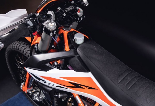

Vahepeal sain ülemise kohvri paigaldatud. Pilte töö ajal ei teinud. Teen ülesvõtted ja postitan siia hiljem. Igaljuhul tulemus sai hea ja üllatavalt tugev.
Avan täna hoopis tuulevarju/navitorni teemat. Ennist viitasin Nomadile ja Radele, kelle toode minu arvates ainukesena kriitikat kannatab. Näiteks Itaalias on ka mingi tegija, kelle esiots on lihtsalt kohutav - aga maksab miljon.

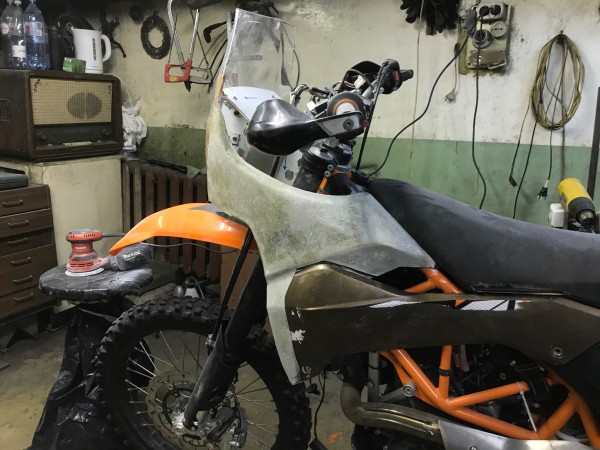

Üks tõsiseltvõetav alternatiiv on tegelikult esiots ise teha. Foto sõbra ja kaasfoorumlase [mention]h0lger[/mention] garaažist. Tal on hetkel kasutusel originaal esituli ja Tigeri modifitseeritud esiklaas. Kuid põnev osa on see klaasfiibrist esiots (ja alumiiniumist armatuur). Minu arust jube lahe:

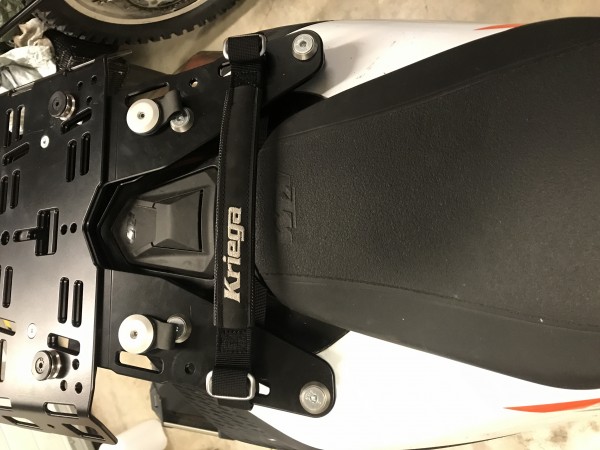

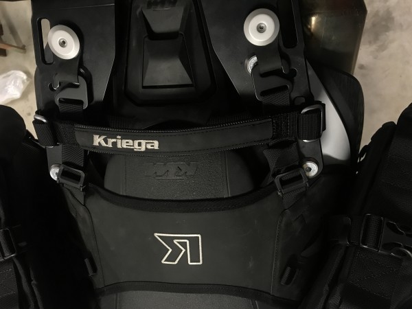

Vahekokkuvõte arengutest.
Tagumised kohvriraamid said valmis ja isegi pulbris värvitud, kuid vaja mul neid ei lähe... kes soovib ära osta, andku märku.
Küljekottideks läksid käiku Kriega OS-18 + OS-Base. Kokku 36L. Tugevalt üle keskmise hea lahendus. Sobilik ainult üksi sõitmiseks. Paaril sõbral veel samasugune lahendus ja teised ka minuteada rahul. Suur tänu motokaup.ee meeskonnale, kes tõesti head teenust pakub!
OS-Base kinnitub neljast punktist. Kogu komplekti saab väga kiirelt tsikli pealt lahti võtta. Ühte kohvrit on natuke keerulisem eraldada, kuid selleks ongi loogilisem lihtsalt sisekott välja tõmmata ja väliskott tsiklile jätta... Hetkel julgen toodet väga soovitada. Aga kindlasti peab arvestama sellega, et plastikud saavad toetuspunktidest kriibitud/matistatud.
Topcase’iks valisin SW-Motechi musta Trax kohvri. Maastikule minekuks asendan selle mingi kotiga (head kotti veel pole leidnud - hetkel on olemas lihtsalt paar erinevat drybag’i, mida kasutada).
Kohvri/koti vedamiseks kasutan ülal mainitud Perun Moto tagumist raami koos laiendusega.
Kuna raam kinnitub sangade asemele, siis oleks vaja mingid rihmad välja mõelda, millest tsikli vedimisel oleks hea kinni haarata (tean küll, et ratas liigub paremini, kui mootori jõul liikuda aga igast august kahjuks ei oska veel välja sõita). Kaalusin ka sangade paigaldamist raami peale aga kuna sanga servad oleks siis nii kõrgel, et muutuks avarii korral mu selgroole ohtlikuks, otsustasin, sõbra soovitusel, mingid rihmad leiutada... Kellel hea soovitus, kuidas need rihmad valmistada, andku nõu.

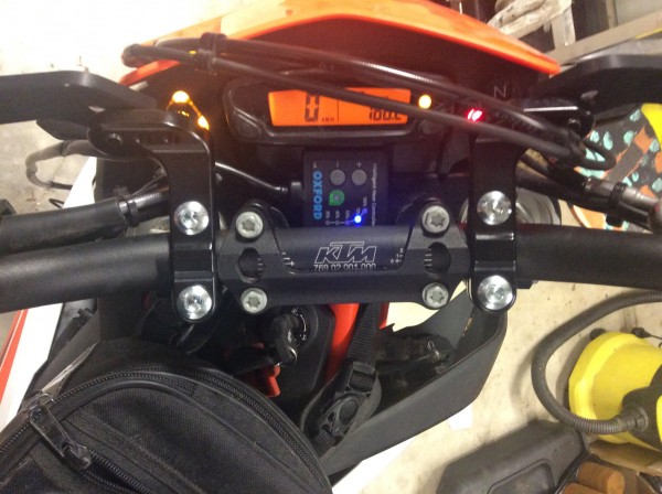

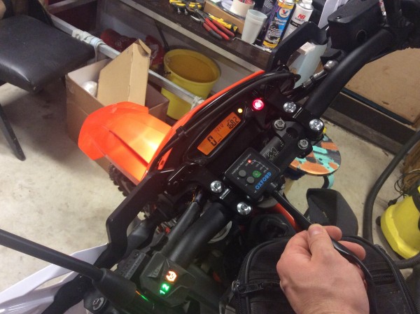

Olles varasemalt kasutanud kahte erinevat käekaitsmete mudelit Acerbis’elt, hakkasin otsima midagi edevamat. Algselt vaatasin Barkbustereid, kuid siis otsustasin Cycra Probend CRM kasuks. Pidin USAst tellima aga kohale tuli kiiremini ja soodsamalt kui Euroopast. Täna paigaldasin kaitsmed ka ära ja olen ülirahul! Kerged, jäigad, ilusad, hea tuulevarjuga, lenks on väga puhas, sest kronšad on hea paiknemisega. Nimi Probend viitab sellele, et lenksu otsa juurest on alu sellise paindega, et kätt oleks mugav lenksule tõsta ja lahti lasta. Ainuke miinus konkreetse tsikli peal on see, et ta varjab armatuuri lambid suht suures ulatuses ära...
Daytona GPSi juhtnupud istutasin tulelülitist sissepoole (teisiti ei saa, sest muidu ei saaks sidurit alla vajutada).
Järgmisena tegelen kahe asjaga: Hondo Garage juhtmevaba laadimisega GPSi hoidja paigaldus lenksule (Kyocera Duraforce PRO telefoni jaoks) ning soojusregulaatori paigaldus lenksule soojendusvesti jaoks.

Ma enduroka puhul jändasin nende isearetatud rihmadega aastaid, lõpuks ostsin ikka Kriega rihmad ette ja taha... Tagumine küll ei sobi eriti hästi ja vajab plastikusse pilude lõikamist ja muud lisa-aretamist, aga kuna kuskil ei müüda isetegemiseks mingeid normaalseid tugevaid pandlaid, siis eriti muud ka üle ei jäänud.
Kuna 690 on tagant oluliselt jämedam, siis vbl tuleb hoopis esimene rihm taha panna - hinnavahet neil pole, aga esimene on pikem.

Jesper kirjutas: 02 Veebr 2020, 21:58
Väga hea vihje!
Kui leiaks sarnase toote, mis oleks hästi lühike, nii et saaks paigaldada ühe kummalegi poolele - näiteks poltidega läbi alumiiniumi.

Kas keegi teab, kas see väide, et LC4 geneka võimsus on u. 224W, peab paika?
Kaalun nelja lisatarbija paigaldamist... Originaalis on peamised tarbijad järgmised:
Esituli H4 60W
Tagatuli LED
LED suunatuled
FI (ride by wire ja muidugi bensupump)
Süütesüsteem
Spidokas
Lisada soovin järgmisi asju:
Rutska soojendused. Mõõtsin 2.8A 12.3V juures
Soojendusvest. Mõõtsin 2A 12V juures
Juhtmevaba GPS laadimine (pole veel üle mõõtnud)
Küsimus: kas kogu selle tarbimise juures saab lisada veel 40W jagu lisatulesid (kaug+lähi)
Lisaks: Kuidas oleks tark üle mõõta tsikli üldsüsteemi tarbimine? Töötava mootoriga ampermeetertangid akust väljuva kaabli peale? Kuidas see loogika on seoses selle vooluga, mida genekas aku laadimiseks annab, kas niimoodi tangidega mõõtes mängib see mingit rolli?
Käepideme soojendused on elemendid, mis käivad originaal rutskade alla. Plaanisin nii nende kui ka soojendusvesti reguleerimiseks kasutada Oxfordi regulaatorit. Otsisin, mis ma otsisin - kahe regu jaoks viisakalt ruumi ei jagu...
Otse lenksul oleks kaks tükki kõrvuti päris rikkalik :)
Kui oleks vaja ainult 1 paigaldada, siis paneksin siia:
Väga hea soovitus. Lahendus oli mul nina ees. Käisin motokaup.ee poes ühe teise tsikli juppide järel ja Jesperi soovitatud rihm hakkas letis silma. Ideaalne lahendus mu sangapuudumise murele.
Kuna kotid/kohver tuli installimiseks maha võtta, siis tegin huvi pärast stopperiga mõõtu, et kaua võtab rahulikus tempos tühjasid OS-18 kotte koos alusega ratta küljest lahti: 35 sekundit. Tagasi panin 1 minut ja 35 sekundit. Teema alguses tõin välja, et Mosko Moto suured kotid käivad raamile väga kiirelt - pean tunnistama, et kahe koti korraga istmele riputamine käib õnneks samuti kähku ja kiiremini, kui ma tol hetkel kartsin.

Re: KTM 690 Enduro R 2019 matkapilliks - morse
Pakiraami, eriti TopCase-i alusraami kinnituste puhul tuleks tähelepanu pöörata mitte ainult "kandevõimele", aga ka sellele et Topcase üles põrgates kinnitusi ära ei lõhuks, kui suuremast august satutakse läbi sõitma. Mul oli juhus, kus Givi alumiiniumist alusraam purunes august läbi sõites ja Topcase lendas mulle päris suure hooga selga, koos pooliku alusraamiga. Kusjuures alusraam oli korralikult 4 poldiga kinni. Ehk siis mitte ei murdunud alla vaid üles suunas.
Kui rattal ei ole Topcase alusraami jaoks üldse kinnitusi olemaski, on raskema topcase sinna konsoolse alusega kompunnimine üsna riskantne.
ats30 kirjutas: 11 Veebr 2020, 17:45
Tänud sinu soovitusele jäi mul Balkanil topcase alles. Nüüd on korralikud tugiraamid alla tehtud.
Postitusi: 1455
Tänanud: 291 korda
Tänatud: 233 korda
iSlanderEST kirjutas: 11 Veebr 2020, 19:38
Jep! Nõus. Mul on see kohver plaanitud siledale sõidule. Annan endale täielikult aru, et temaga ei kannata liiga palju ette võtta. Aga minu hinnangul eriti paremini seda raami lahendada ei saakski. Üllatavalt tugev on.

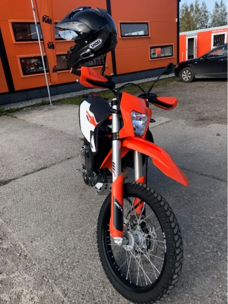

Olen kerge ratta esmase matkasuutlikuse saavutanud. Pagasit mahub küllaga (pildil pole küljekotte peal). Lenks on soe ja vest saab ka voolu. GPS laeb... Tähtsaimad kaitserauad on olemas. Eelmiste suuremate ratastega võrreldes on praegu suurim vahe paagitäiega läbitavad kilomeetrid ja navitorni/klaasi puudumine (mõlemad soovi korral lahendatavad asjad).
Aga kerge kaal on tore küll - nii lihtne/hea on sõita! Mõnikord lihtsalt juhtub nii, et Taimi küll lubas, et lumesadu lõpeb ära aga ometi on enne koju jõudmist tee päris valge...
Sõiduplaanid päevakajalistel põhjustel uppis ja eduelamused põhinevad lühikestel sõitudel. Kuid loodetavasti saab õige pea pikemalt ka sadulasse ja asjasse rohkem selgust: kas kerge ratas on siis matkamiseks hea või mitte? :bsmile:
Miks mulle ei meeldi need praegu popid üleni klaasist nosplid (ühes varasemas postituses mainisid neid)- Nad on garaazis, garaazi ees ja Statoili parklas väga ilusad. Välimus on tõesti kena. Aga ainult seni kuni nad on uued ja puhtad. Matkatingimustes nad väga pikalt puhtad ei ole (eriti kui konkreetset ratast sihtotstarbeliselt kasutatakse :bsmile: ). Ok, saab ju puhtaks pesta. Aga ilma suurema vaevata saab puhtaks ainult ülemise otsa.
Kui see klaas nüüd väga lihtsalt puhastamiseks eest ära käib, olen valmis oma prioriteedid üle vaatama :D
Igatahes, siin on üks mudelipõhine alternatiiv mis mulle rohkem meeldib. Välimus ok ja funktsionaalsus igatahes väga ok: https://www.britanniacomposites.com/lyn ... 019-model/

ats30 kirjutas: 22 Mär 2020, 10:22
Miks mulle ei meeldi need praegu popid üleni klaasist nosplid...
Olen ka ise imestanud nende küljegondli materjali valiku üle... Ja nagu näha, siis pole tahtnud siiani ühtegi nendest osta...
Sinu lingil on küll praktilisem lahendus, kuid lenksuga kaasa liikuv esiots näeb ikka oluliselt vähem Rally välja :D Statoilis on kehvem. Mujal pole suurt vahet vist :)
Lisaks on selle Lynxi pooltuli lahendatud nii, et kasutatud on halogen laternat ja sinna sisse on pandud Cyclopsi LED. Too on ilmselt erk ja kvaliteetne, kuid siiski selline DIY lahendus...
Ülal ma viitasin Holgeri lahendusele. Nädalavahetuseks ta sai selle kokku. Kui originaaltule keskpärane valgusvihk välja jätta, siis välimuse mõttes sai ikka väga lahe (Statoilis on hea). Proovisin suva klõpsudelt välja lõigata:
PS! Lisakaalu tuli tal vist stiilis 2kg.
