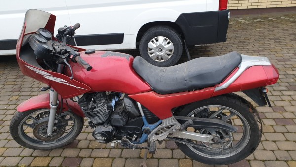

Saabumisel oli selline:
Näeb natuke räsitud välja ning sellisel kujul korda tegema ma teda ilmselt ei hakka. Pigem lähen kas scrableri või trackeri teed.

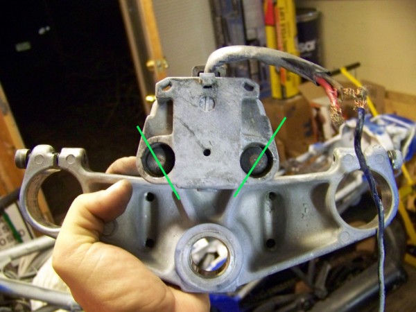

Süütelukku kätte ei saa, kuna see on see varint, mis on kinni needitud. xjrider-s pakutakse välja variant, et vaid selliselt saab süütelukku vahetada:

Kindel, et needitud? Mul xt peal sama lukk ja oli selliste poltidega mis murravad pea ära kui õige jõuga kinni läheb. Mina puurisin neile lihtsalt augu ja lõin torxi sisse, väga lihtsalt tulid lahti.
