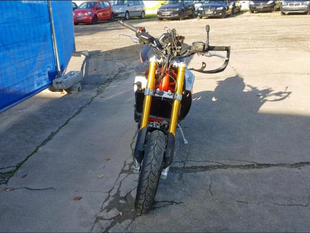

Tere,
Tegin eelmise aasta suvel A-kat load ära ja tõin Lätist ehku peale Dorsoduro 750. Samal ajal oli käimas saksamaal oksjon, mille ka võitsin ja joppas kätte 10 aastat uuem masin Dorsoduro 900.
Kaks samasugust masinat kuuriall hakkasin välja selgitama, kas saab kahest ühe kokku või ikkagi kahest kaks kokku
Teema pigem ikka uuemast masinast kuna minukätte jõudis ta esiosa avariiga, lätlane lihtsalt suure läbisõiduga ja kulunud.
Taastamisel olen kasutanud seni kasutatud terveid varuosasid. Suures osas eBay.
Dorsoduro 900 to-do list:
- Saksamaalt aitas ratta ära tuua EstoLink ( kiired ja abivalmis kutid, hind väga mõistlik )
- Jahutusradiaator kõver/katki ( uus olemas )
- Esihark kõver ( uus olemas, värvimises )
- LCD display katki ( uus olemas )
- Jalgpiduri hoob + raamikinnitus katki ( juba vahetatud )
- Juhtraud kõver ( uus olemas )
- Esivelg puruks ( uus olemas )
- Peeglid katki ( uued olemas )
- Parempoolne paagikatte plastik puudu
- Esimene porikas + mask puudu
Sellise nimekirjaga alustasin vaikselt pihta. Tänaseks päevaks on enamus suuremaid asju töös või kohal.
Pildid enne minukätte jõudmist:
Pildid juppidest

Valan veel õli tulle ja vabandan esinduse mehaanikute ees, kes ilmselt minu dilemmat ei jaga.
Lühidalt ma arvan, et Dorsoduro esiots on pisut inetu. Võimalik, et aitaks mingi värvilahendus aga mõtlesin ka, et ehk paigaldada hoopis midagi muud ette. Näiteks Ducati Hypermotard. Jutt käib siis esiporikast ja maskist koos tulega.
Kuna sellel rattal need detailid sootuks puuduvad ja pistik on ka puruks siis ma ei näe probleemi paigaldada sinna ükskõik mida.
Andke nõu, mis te arvate.
Eeetilisest vaatevinklist tean, et see on suur patt, et originaalina ei hoia. Uurin lihtsalt erinevaid lahendusi enne kui suure summa jälle hakkama panen.
Dorsoduro ninast näeb pilti eelpool, Hypermotard selline:
