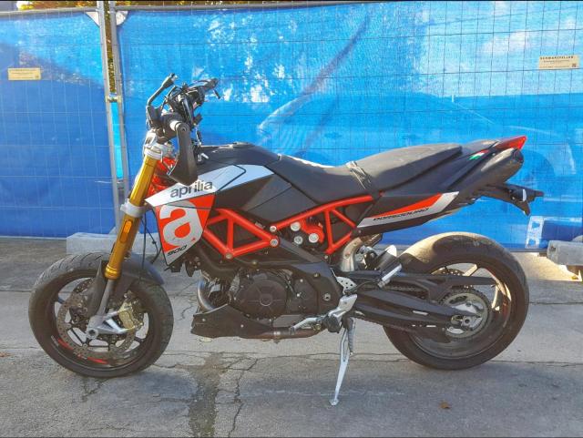

Tegin eelmise aasta suvel A-kat load ära ja tõin Lätist ehku peale Dorsoduro 750. Samal ajal oli käimas saksamaal oksjon, mille ka võitsin ja joppas kätte 10 aastat uuem masin Dorsoduro 900.
Kaks samasugust masinat kuuriall hakkasin välja selgitama, kas saab kahest ühe kokku või ikkagi kahest kaks kokku :roll:
Teema pigem ikka uuemast masinast kuna minukätte jõudis ta esiosa avariiga, lätlane lihtsalt suure läbisõiduga ja kulunud.

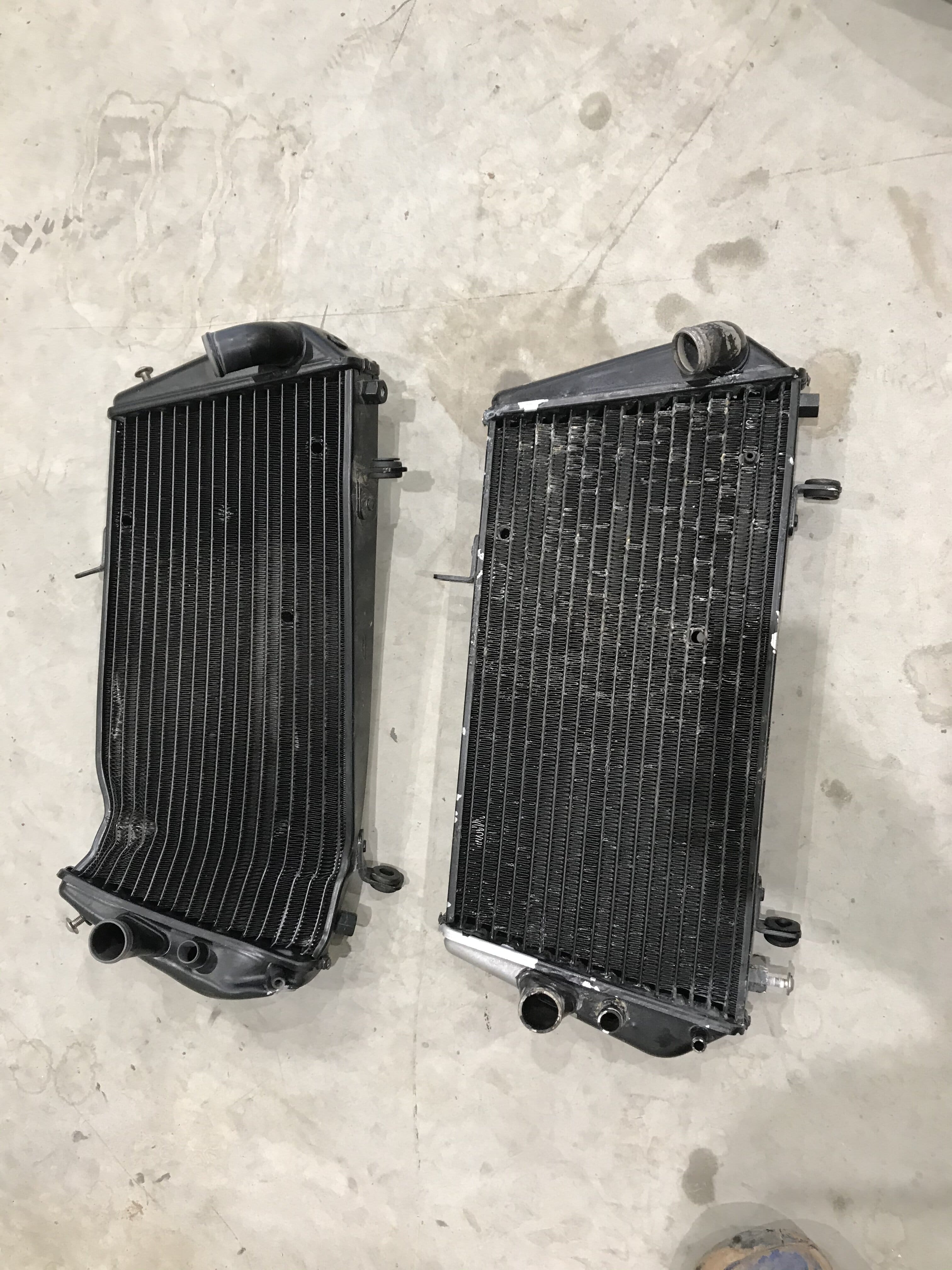

  • Jahutusradiaator kõver/katki ( uus olemas )

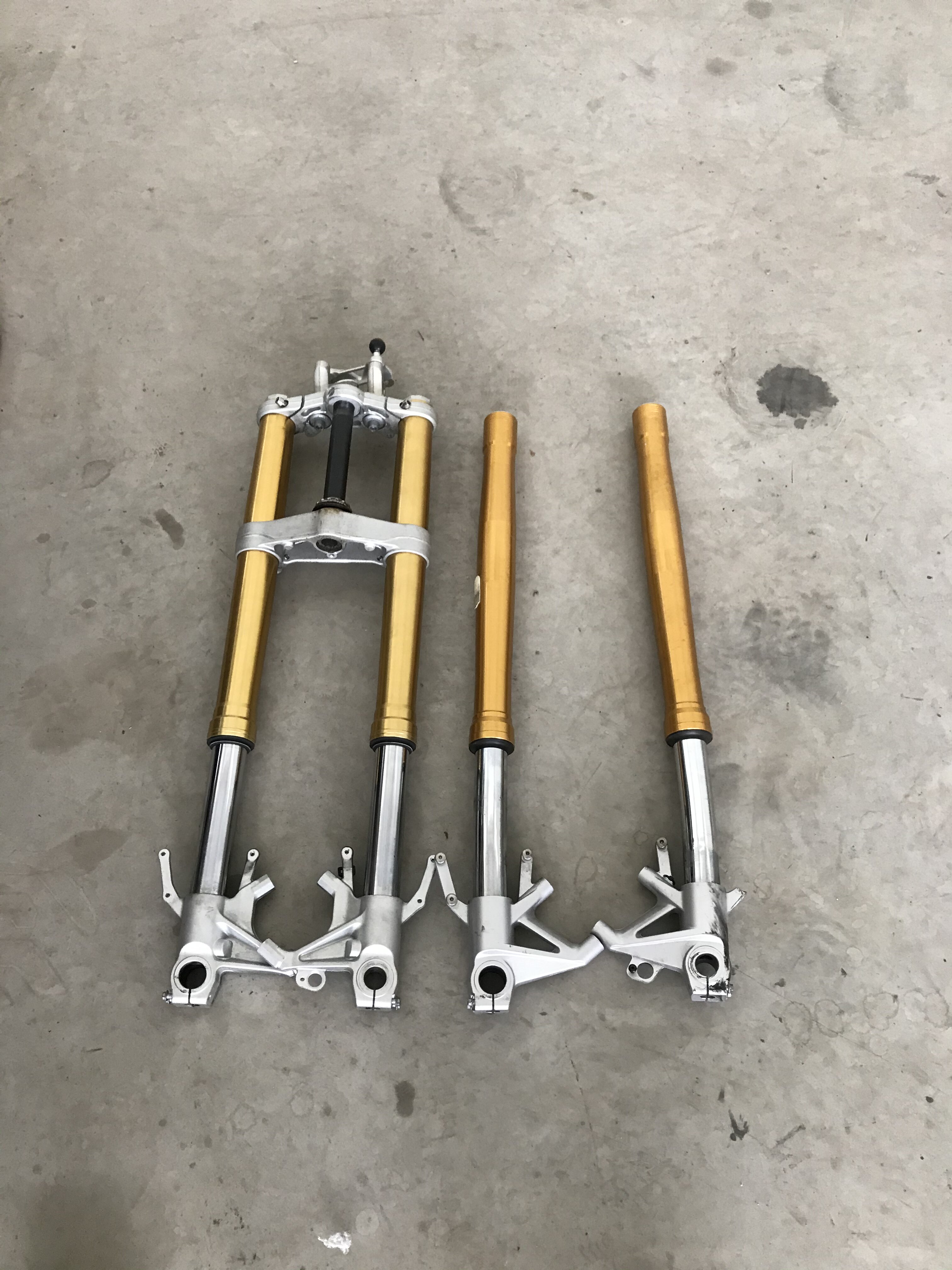

  • Esihark kõver ( uus olemas, värvimises )

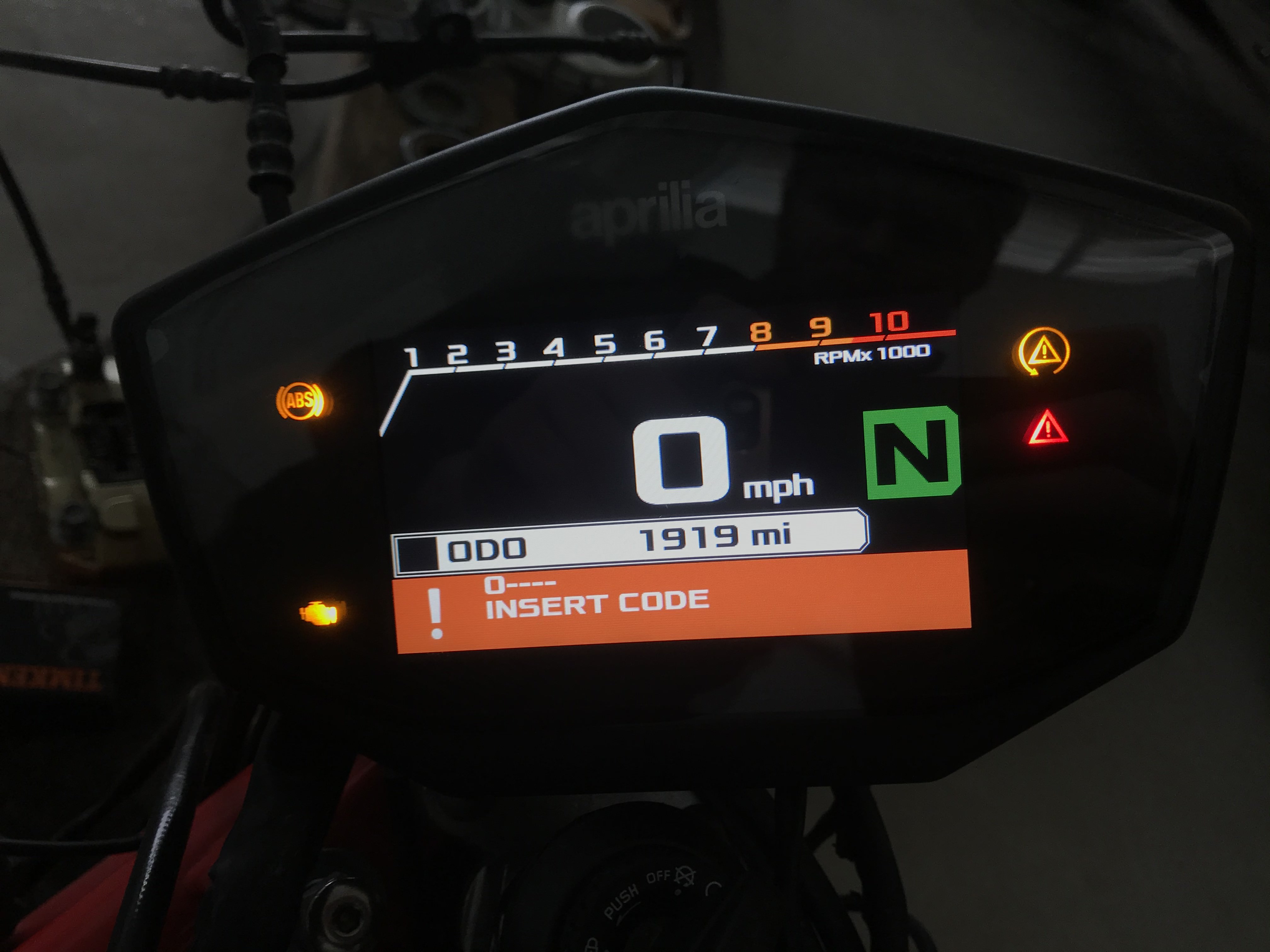

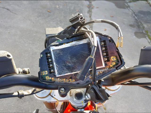

  • LCD display katki ( uus olemas )

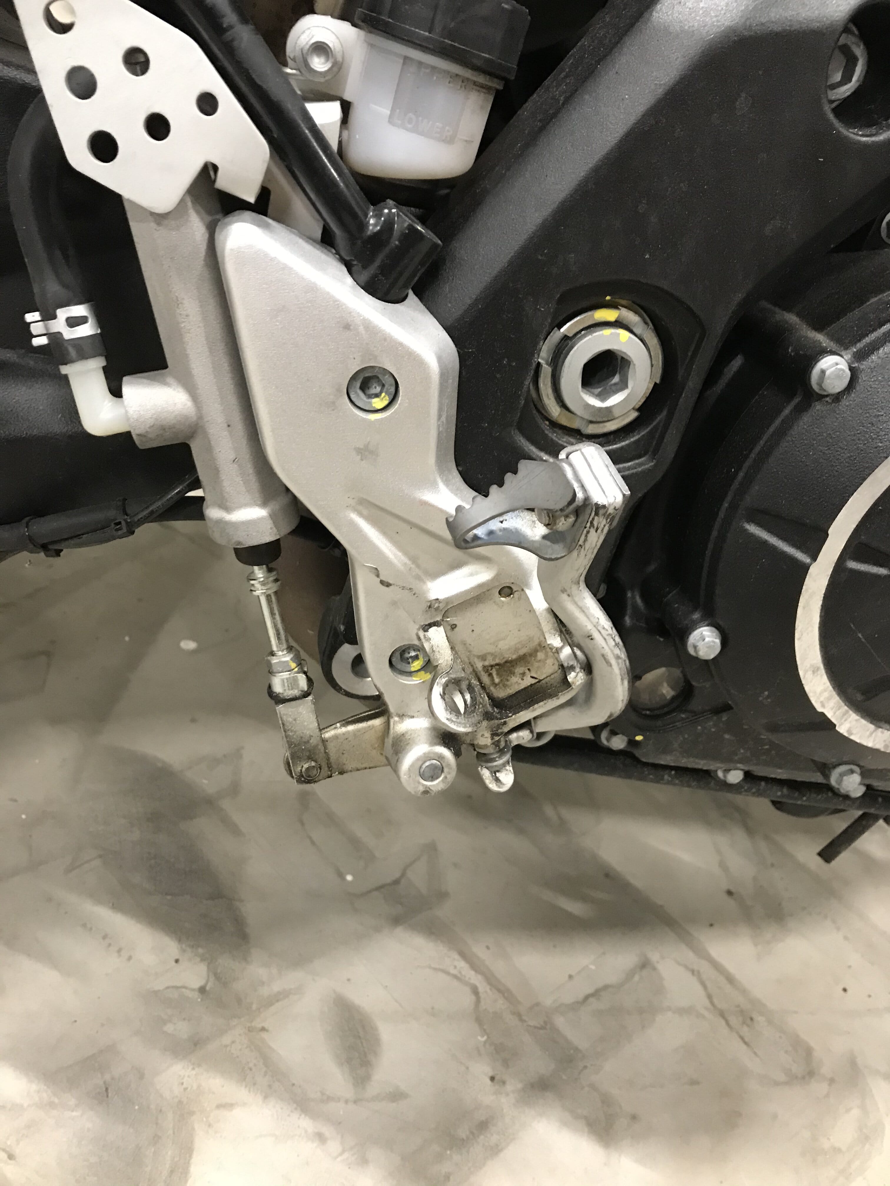

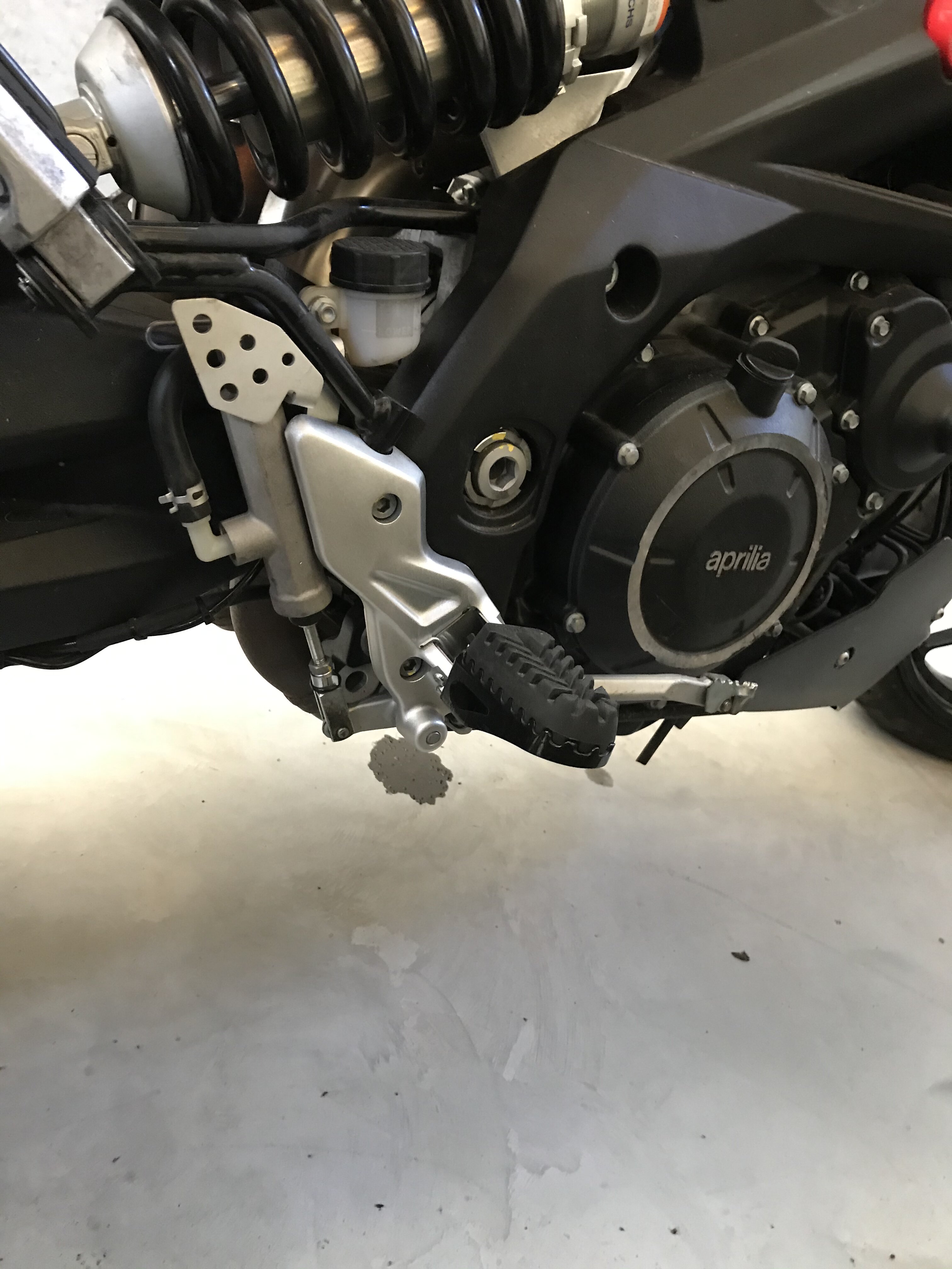

  • Jalgpiduri hoob + raamikinnitus katki ( juba vahetatud )

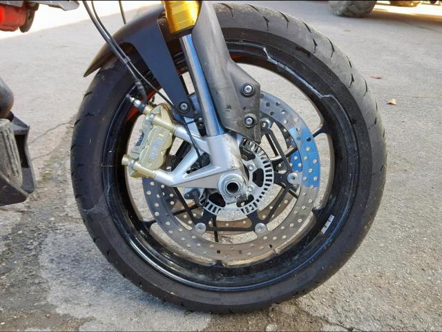

  • Esivelg puruks ( uus olemas )

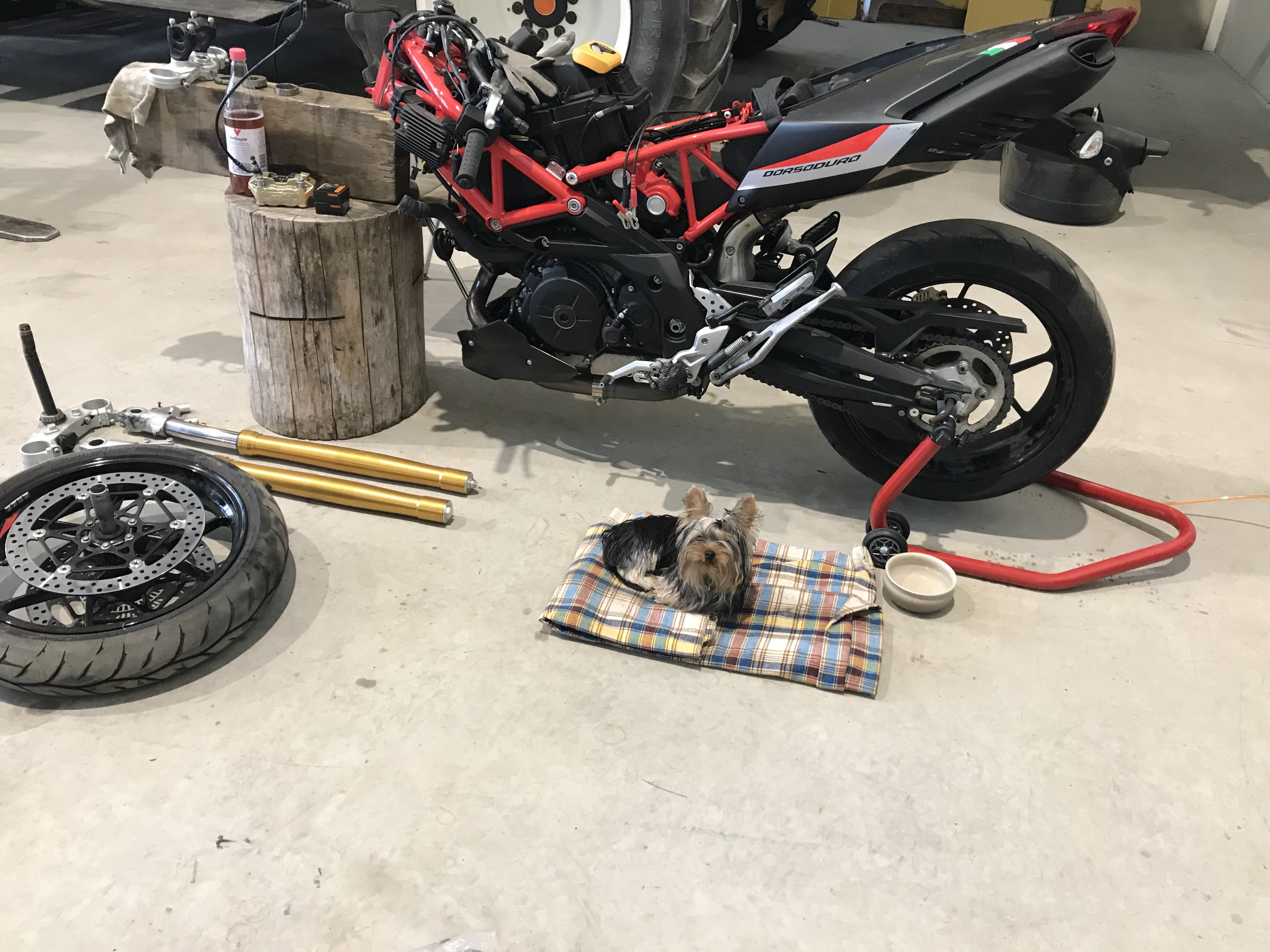

Pildid enne minukätte jõudmist:
Pildid juppidest

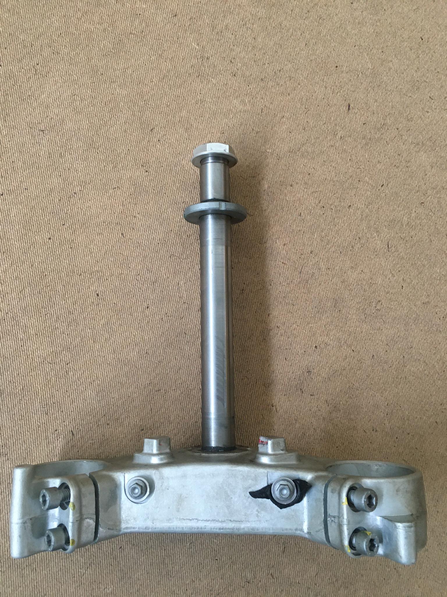

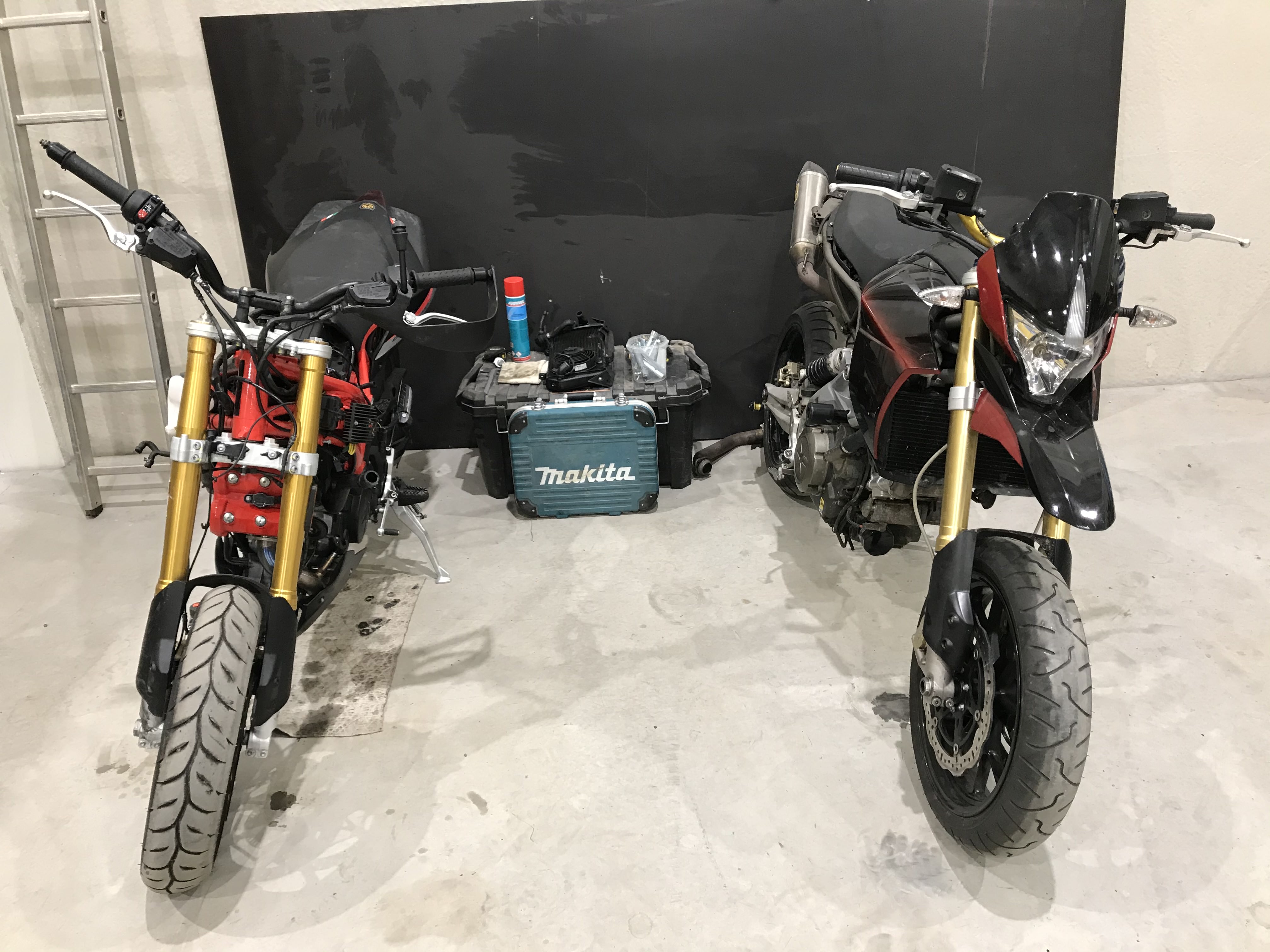

Amortidega veel selline huumor, et sai eBayst tellitud Dorsoduro 1200 omad. Mõtlesin, et sama tõugu loom, et küll ta istub. Amordid olidki mõõtudelt samad aga see "triple tree" ( ei tea mis selle balvanka eestikeelne nimi on ) ei klappinud. :wack: Võll, mis raami sisse käib on jämedam 1200-l. Tuli välja, et ka 1200 raamipoolne laagri mulk on jämedam ja mina ei leidnud kuskilt sellist laagrit, mis annaks mulle "bolt on" lahenduse, et kaalikas enda pillile istutada.
Ühesõnaga, lasin kohalikul inseneril uue võlli treida ja asi korras.
Viimasel pildil näha korralik o-leg

...tuleb välja, et Dorsoduro 1200 raam, amordi "kolmik" ja supportid natuke teised. Viimane lootus, et eBay-st hea hinnaga saadud esihark bolt on lahendusena otse külge istub purunes lähiminevikus.
Lisaks tekitas omajagu tuska kohaliku treiali meisterdatud võll, mille keere on täpselt parasjagu lühike, et koonuslaagrid kokku tõmmata ja esihark jääb loksuma.
Lühidalt plaan: "teen-tsikli-kiirelt-enne-suve-korda" jooksis seekord kotti. :wack: .
Positiivsest vaatevinklist tundub, et saab vähemalt masinast veel elulooma ja mulle meeldivad mustad amordi kannud:

Miks Sa originaalilt võlli välja ei pressi ja uuel ei kasuta?

yeekim kirjutas: 13 Mai 2020, 21:30
Originaal võll on täiesti kõver. Toda isegi ei kannata taastada, pressitud toru.

WoBaku kirjutas: 13 Mai 2020, 20:20
Mingit seibi ei ole võimalik vahele panna, et asja tihkemalt kokku tõmmata?
Saab ikka, mõtlesingi seda teed minna hetkel. Seal on lihtsalt tolmukaitse simmer peal, mis muidu toetub mutri kraele. Ei tahaks sinna simmeri tööpinnaks seibi jätta.
Lihtsam variant oleks minna uuesti treiali juurde ja lasta tal pool cm keeret juurde lõigata. Endal pole peenkeerme lõikajat.

Streetmoto - sõnum arusaadav ja mõistlik. Projekti mõte minujaoks ongi pigem eneseharimine. Tundus mõistlik variant katkist masinat lahata ja remontida kui uut ja tervet hakata põhjalikult uudistama. Müügiplaani pole veel tekkinud - kindlasti pole tegemist "müügiks korda" projektiga.
Jätan soovitused meelde ja tundub tõesti mõistlikum lasta treialil see keere sinna lõpuni teha ja ongi tegemist originaal lahendusega.
