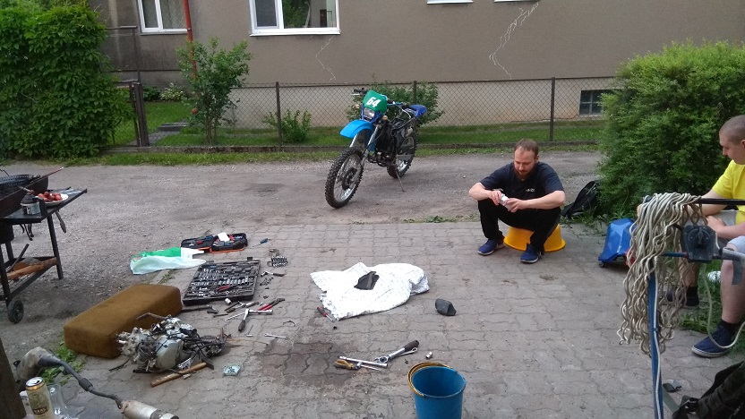

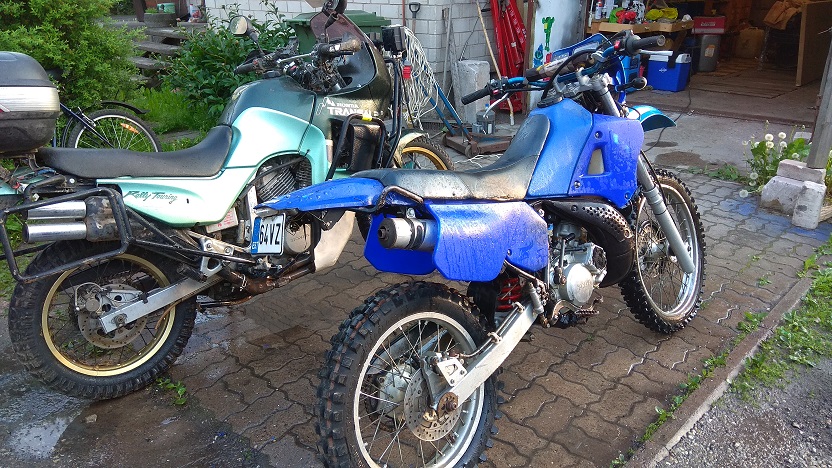

Taas üks remondiblogi siia. Kuna maastikul KTM690 vmt kergete masinate mehed tegid kadedaks, siis vahepeal sai vaadatud erinevaid masinaid ja oli neli tingimust. Kerge, odav, registris ning tuntud tootja tehnika. Kuna KTM690 jaoks eelarvest poleks jätkunud, siis
sai toodud ligi üks mittetöötav 2T pill. Eesmärk mudastema seikluste jaoks kergem ja sobivam rehv all.Kirjeldus oli, et jäi seisma, kuna mootoris oli kolin ja pill enam ei töötanud.
Sai siis suure hurraaga mootor lahti võetud üks õhtu grilli ja õlle kõrvale koos [mention]sinilind123[/mention] ja ühe teisega.
Praktikas mootoris sees leidus vaid lahtine siduri mutter. Mingit suurt loksu ei leia, mis võiks koliseda. Eelnevalt on keegi hoolega õhukanaleid tuuninud. Esimest pidurivoolikut oli sõna otseses mõttes teibiga lapitud. Paagis ja kõikjal mujal on mingi kile laadne ollus moodustanud, et isegi paagist kütet välja lastes tõmbas suure lehtri sõela kinni.
Eesmärk ratas paaripäevaste reisimiste jaoks kohendada ja muidugi ka tööle saada.

kui sest värgist asja ei saa siis ma võibolla prooviks ise, ainult mootorit...kardi peale :D
aga muus osas, kas lahtiselt lendlev siduri mutter mootoris ei või siis kolinat tekitada? minumeelest täitsa miks mitte...need põhjused, mis ostjale räägitakse, et mistõttu seisma jäi ja miks tegelikult enam kasutada ei tahetud on reegline nagunii kaks üsna erinevat (muinas)juttu. ei imestaks väga kui kolina avastad lõpuks hoopis näiteks käigukastist
Postitusi: 3298
Re: Yamaha DT125R 2003.a ranel
will111 kirjutas: 12 Juul 2020, 05:20
Sul on hea klaaskuul. Siduri mutter tõesti oli lahti.
