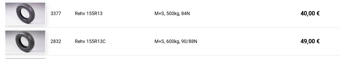

Eks ma olengi seal mail kus rehv on mõra ja kulunud. Hakkasin netist uusi otsima ja sealt siis edasi jah.
Aga eks siis tuleb mingi MS kuskilt ära tellida, siis on kindlapeale minek. Ja kuna hinnas suurt vahet pole siis nii on.

mismõttes see 13 probleem on?
(kohaliku respo pakkumine, ilmselt saaks "homme" kätte)
Teemasse ka, üldiselt on suvekate vs m+s hinnavahe niivõrd minmiaalne, et olen m+s võtnud.

simp, selles probleem ongi, et need rehvid, millele sa viitad, on täielik pask.
normaalse 13"C lamelli leidmine on küll probleem meie kaubanduses.
