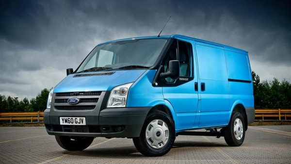

Ma hetkel vaatan Ford Transit 300-t. Tegin reisijate arvu osas järeleandmise ja siis sobib päris hästi. Kõrguses on tsikli jaoks ruumi piisavalt, nad on üsna töökindlad, varuosi on lademes ja väga kole välja ka ei näe.
Siin on ülevaade https://tinyurl.com/y4brqmsj
Postitusi: 8451
Tänanud: 340 korda
Tänatud: 435 korda
Re: Millist kaubikut valida?
Sellel mudelil on megamugav kabiin - sisuliselt on terve armatuur panipaiku täis, lisaks topsi- ja pudelihoidjad.

Uuem on veel mugavam :)

Normaalne valik,tõesti mugav sõita ja vaiksem kui paljud teised.Aga vaata pigem esiveolisi,tagaveoga on libedaga natuke kehva.Neid on mõlemaid olemas.

Näeb küll sõiduautolikum välja, aga nii praktiline kindlasti ei ole

Ei oska otseselt võrrelda,sest eelmist pole püsivalt kasutanud(sõitnud olen mõned korrad) ,aga uuemas(alates 2013) on kõike piisavalt ja isegi rohkem kui vaja. Stereo on ka parem,vähemalt kui see kangeim võtta. Müraisolatsioon on parem. Istmed on ka justkui mugavamad. Aga see eelmine on ka igati Ok masin võrreldes paljude teistega.
Uuemal on see 125kwmootor+6-ne kast väga mõnusalt tööle pandud. Kiirteel 130-140 pole mingi probleem kui vaja ja jaksab ka täislastis tavateedel möödasõite teha.See uus 2,0 mootor veab sama hästi ,kui vanemal 3,2.
