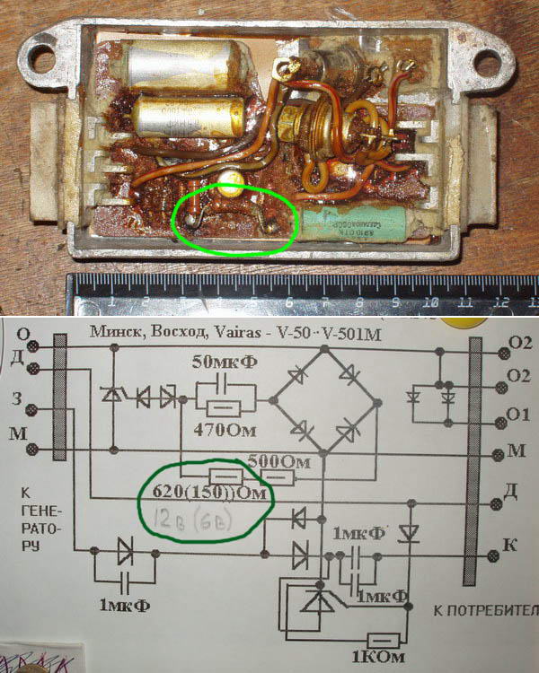

Kaks järelejäänud kondet vahetan ka ära. Tekkis probleem aga ühe mahtuvuse lugemisega kuna kate on kulunud, mis võiks olla selle konde mahtuvus?
Asukoht karbis:
Infoks veel et karbis on peale selle veel 3 kondet: 2X 1 mikro farad ja 50 milli farad
Re: Minsk elektrikarp ja konded
2stroke kirjutas:...Tekkis probleem aga ühe mahtuvuse lugemisega kuna kate on kulunud, mis võiks olla selle konde mahtuvus?...
Eks ta "üks koma null" mikrofaradit ole. Seda tüüpi kondekaid mingi kümnendiku vahega ei mäletagi tehtud olevat. Seda enam, et täpsus oli nii-kui-nii +/- 20%.

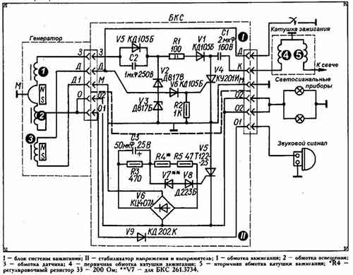

Üks võimalikke süütemooduli skeeme:

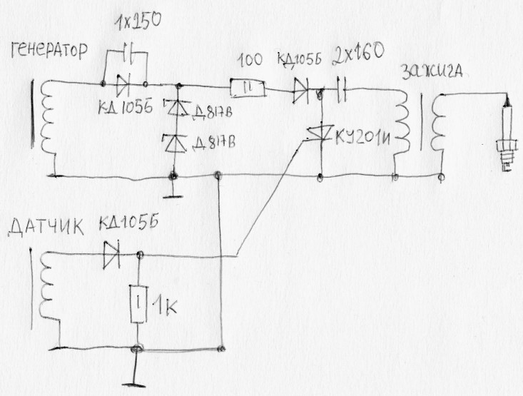

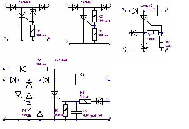

Kui kardile, siis pole ju tulesid ja poolt seda "halli karbi" sisu üldse vajagi! Kui ise juba nii palju nokid, et tunned ära konded ja takid ja muud jupid ja muudkui ostad neid, siis oleks arukam juba ise algusest lõpuni ehitada elementaarne CDI, mis võib skeemilt olla lihtsamgi, kui see tollesse süüteplokki topitud asi. Skeeme on internetis lihtsamaid ja keerulisemaid - mingi eeskuju ikka leiad.
Näiteks veel süütemängude skeeme vene võrrihuviliste saidilt:
http://www.dyr4ik.ru/forum/album_mod/up ... f9f0a2.jpg
http://www.dyr4ik.ru/forum/album_mod/up ... be616b.jpg
http://www.dyr4ik.ru/forum/album_mod/up ... 3e1da3.jpg
+veel üks artikkel, kus sees täiesti toimiva CDI skeem: http://www.mc-trade.ru/library/moto%202 ... 7-2000.jpg
