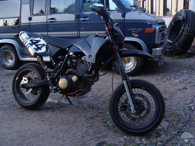

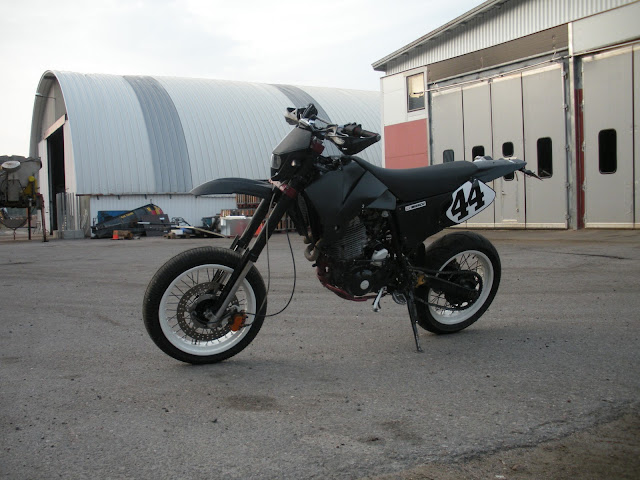

Yamaha xt600 91a supermoto

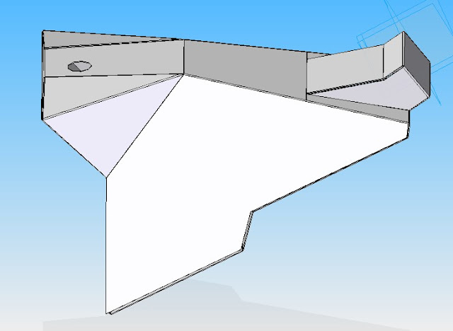

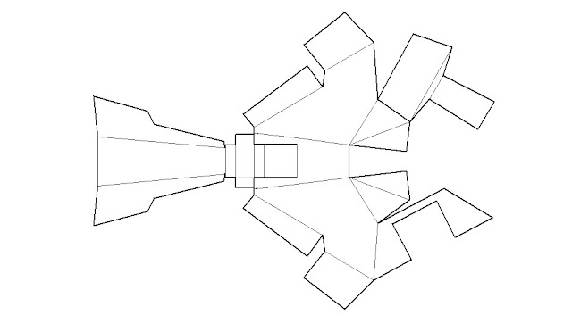

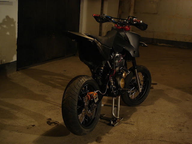

Vahepeal pidin alla andma ja leppima asjaoluga, et seda paaki ei anna remontida, vähemalt mitte niisuures ulatuses, polüetüleen on väga ebamugav komposiit selles suhtes. Kuid siis tuli võtta kasutusele plaan B : ehk siis teha ise paak.
Alustasin siis solid edge-s esmase idee paika panemisega
Edasi tegin pinnalaotuse
Ja sealt edasi paar papp maketti. Kui kord pleki kätte jõudis siis läks kõik ikka nii nagu tavaliselt ehk siis plaani väliselt, kasutasin pinnalaotusest vaid paagi pealmist osa ja sisemise keevitasin ja lõikasin eraldi saavutades sellega suurema mahutavuse, kuskil loodetavasti 8L. Kasutasin siis 0,8mm külmvalss teraslehte.
nüüd siis niikaugel et Paak MIGMAG-iga kokku punktitud ja näeb välja robustne.

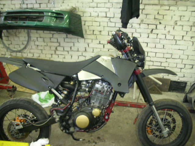

Muidugi tsikli peal jäi ta päris huvitav ja vana paagi plastikud sai ka ilusti külge aretatud
Tuleb veel teha kraani jaoks tugevam koht, täna üritan korgi koha valmis treida ja neljapäev siis keevitus laboris TIG-iga bensiini pidama.
ja siis pahtel ja värv, matt must

Re: Yamaha xt600 91a supermoto
:shock: kle räägi nüüd, kas paak on litraazhilt sama?
mul on paak 15L ja 26L paagi eest küsitakse Triljonmiljard eeki (loe: 1000 euri)
Ma ei oska ei solidedge'i ega ka keevitada mitte aga sa teed ise sellist teemat?
Muidugi selle 1000 euri sees on teine bensupump ka, et alt kütet üles lükata, kuna originaalpump peab samasse kohta jääma.

Litraasilt on umbes 8 liitrit, saab ka suuremat aga mul ei ole vaja. Eks kui bensiini sisse kannatab juba valada siis saan täpselt öelda. 8L võrdub Tallinn-Tartu, ühe jutiga mul rohkem polegi vaja. Siiani teen ise, harjutan kätt, keevitust oskan täpselt niipalju kui ise suristanud olen ja natuke ka kooli praktikast, mis veel pooleli. Neljapäev võtan esimest korda elus kätte tig keevituse ja üritan kokku keevitada, kui hakkama ei saa siis on natuke osavamaid ka kõrval abis. Endale on kõige lihtsam teha, tulemusega pead vaid ise rahule jääma, disain on lihtne ja võimalikult nurgeline, et lihtsam ehitada, samas nurgeline sobib ülejäänud rattaga hästi. Ja pole midagi mida pahtliga ilusaks ei saaks :D mõistlikuse piires muidugi. Vajadusel kannatab veel ka tinaga pahteldust teha.

no kui esimest korda tig-i kätte võtad ja 0.8mm keevitama hakkad,siis ainult edu ja kannatust :) võta parem kohe mingi targem kõrvale!

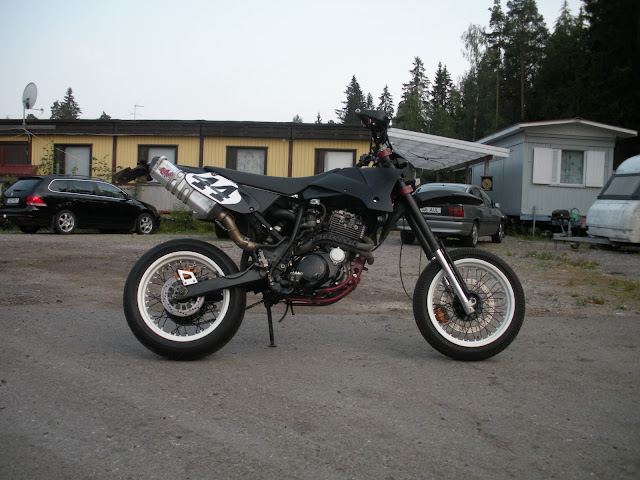

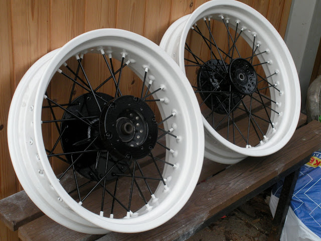

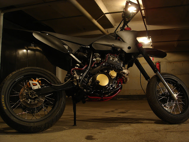

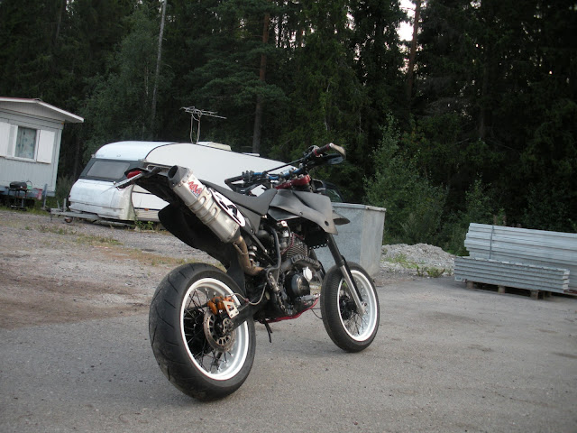

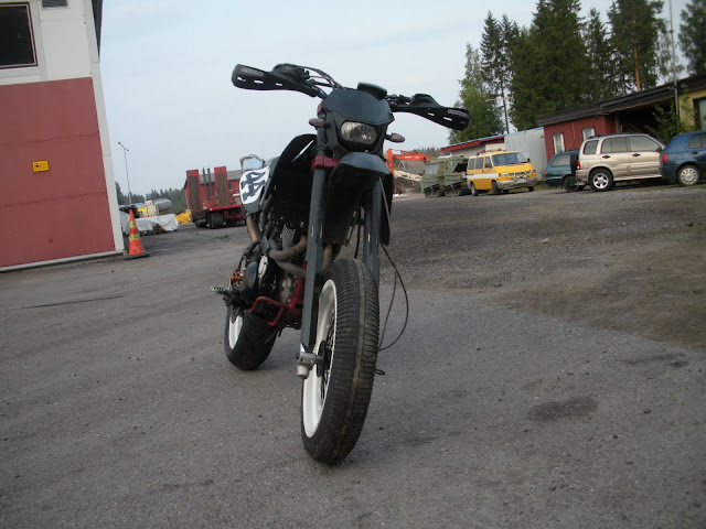

Uuendaks natuke teemat piltidega:

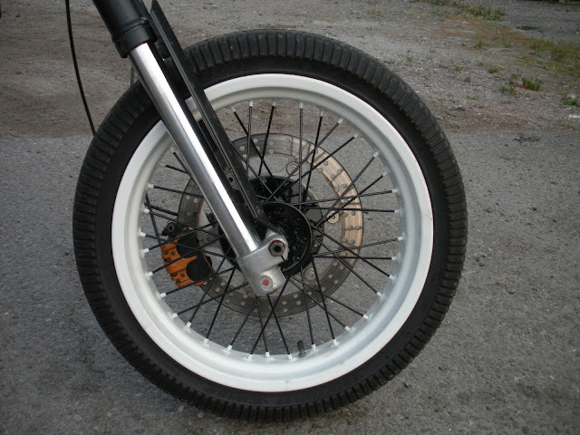

Postitusi: 2036
Tubli töö ... aga miks esiratta juures need vollad-trossid nii laialt lehvivad?
Kui oled vähe laisem nagu mina ja ei viitsi pidevalt velgesid pesta, siis edu nende lumivalgena hoidmisel :bsmile:
Mina läksin kergema vastupanu teed ja nüüd on absoluutselt kõik värvitavad osad mustad..
