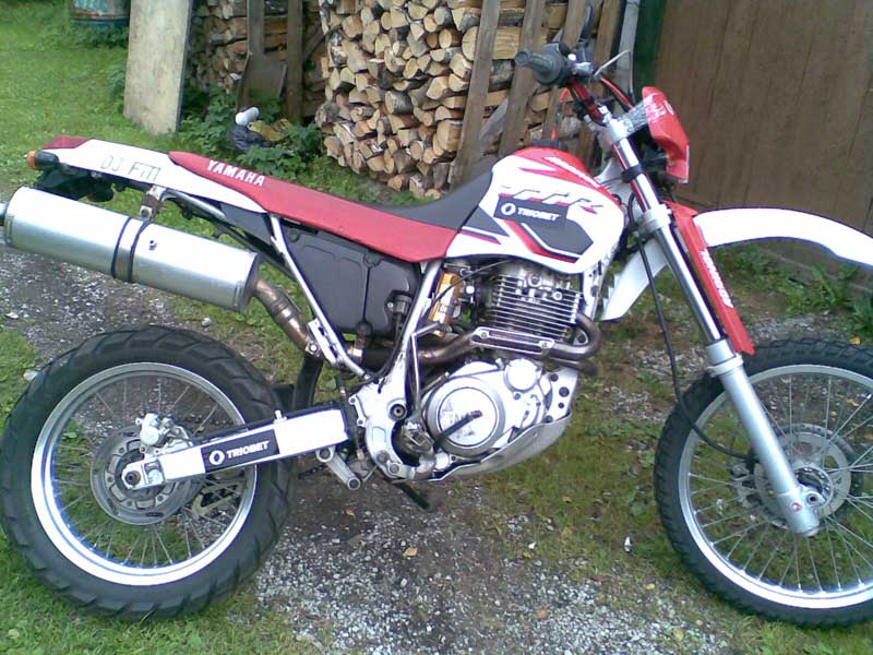

Suve lõpul enne lahtivõtmist nägi mootorratas välja järgmine :

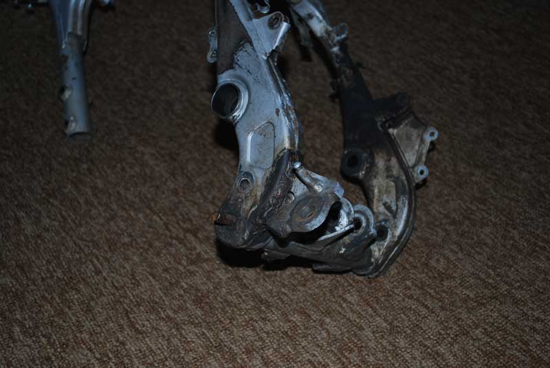

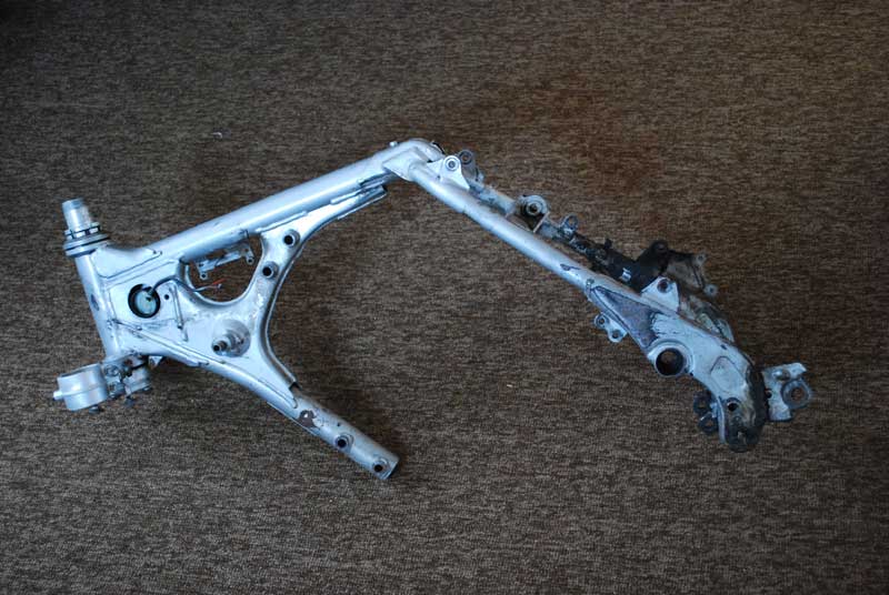

Raami tahaks üle värvida mustaks. Mida ennem teha või kelle juurde soovitate viia ?
Raami tagaossa kinnitub tugijalg. Mis suvel aga väändus ära ja keevitasime sõbraga raami külge tagasi. Sellest pole muidugi hullu, aga kuidas sellega toimida tuleks värvimise korral ?

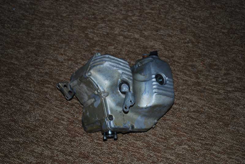

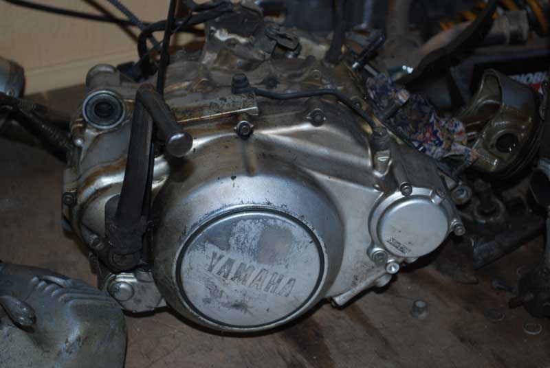

Mootorikaaned on kahelt poolt kulunud. Selle tahaks taastada ja halliks korralikult tagasi värvida.

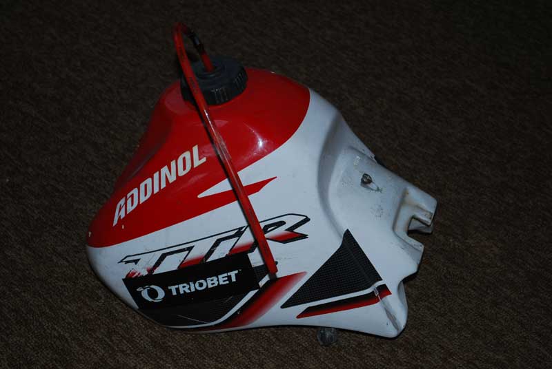

Bensiinipaak. Selle tahaks ka üleni mustaks värvida - kuid seal on ka kriimud peal. Mida nendega ette võtta ? Paak on plastikust.

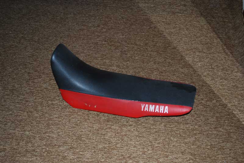

Sadul. Sadulanaha tahan üleni musta vastu ära vahetada.

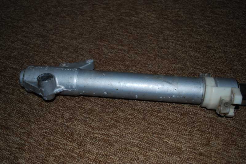

Amort. Täkked sooviks kõrvaldada ja hiljem samamoodi mustaks värvida.

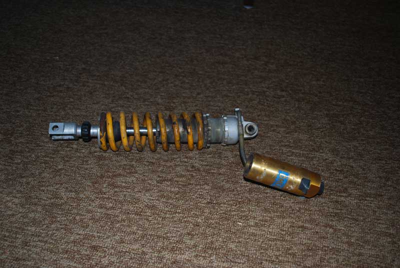

Tagumine amort on ajapikku väga koledaks läinud. Mida soovitate sellega ette võtta, kas on võimalik ka kollast vedru mustaks värvida ?

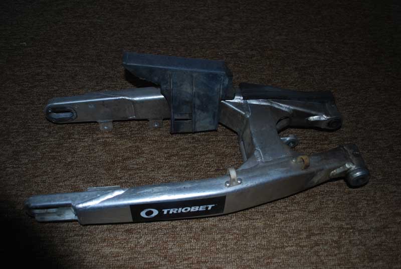

Tagumine õõtshoob. See on alumiinimist, mida sellega enne värvimist ette võtta ? Sellel samamoodi tugevad täkked ja kriimud peal.

Mootori osad, tagakiige ja esiamordid võimalusel pulbervärvi, need saavad kõige rohkem kannatada ja tava värv ei pruugi kaua kesta, Mootori kaaned hõõrud sa juba jalgadega ära, plastikud võid kuskile värvitöökotta viia, kui ise teha ei taha, siin foorumis ka mitu teemat ja hinnad suhteliselt odavad, tagaamort puhasta ilusti ära ja näeb kohe parem välja, minuarust see kollane vedru isegi sobiks paremini sinna musta sekka, väike kontrast. Raami keevituskoht lihvi uuesti üle enne värvimist ja siis krunt + värv. Siiski parim kuid mitte odavam lahendus raami osadele on liivaprits ja pulbervärv. Alumiiniumit, eriti neid mootori osasid ei soovitaliivapritsi viia, kui alumiinium on värvimata siis piisab ainult puhtaks tegemisest(kleepsud, vana õli jne) ja võib juba pulbrisse viia, mul värviti küljekaaned pulbris, viisin nad sinna enamvähem samas olukorras mis sinu rattalgi, sai ilusti värvitud. Raami värvimisega kulub sul ARK-is tehnilises passis värvi muutmisele ka 900eek. Edu

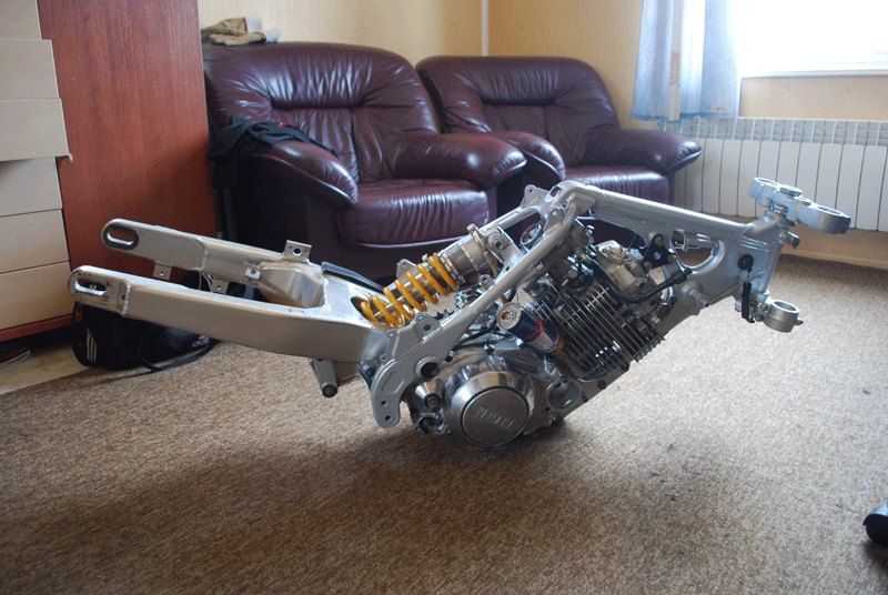

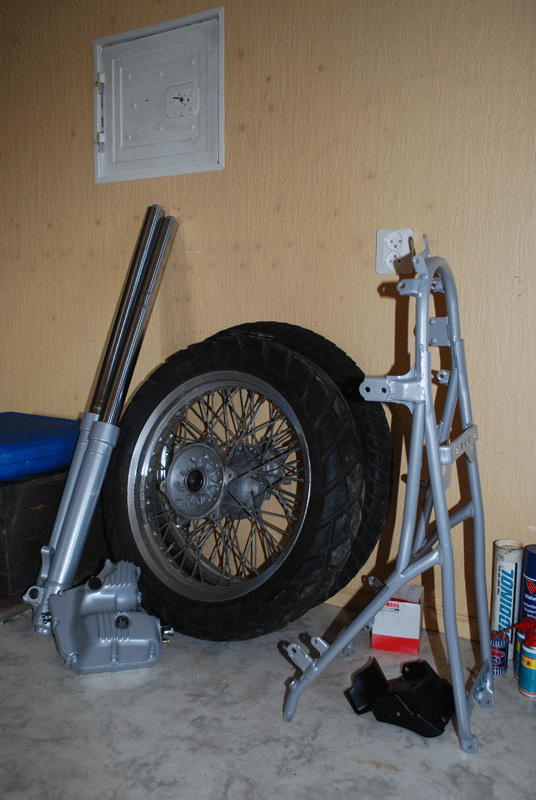

Tsikkel on omadega kaugemale jõudnud kui enne. Hetkel on kõik kinni simmerlingide taga, mis pidid streetmotost saabuma eelmine reede, aga täna tuhapilvele seisavad lennukid ja ka minu simmerid poola piiri ääres rekkas kinni.
hetkel mootorratas tänase seisuga selline:
-Raami värvis AndrusB - Aitäh selle eest
-silinder sai 0.5mm võrra suuremaks puuritud ja seal sees uus kolb, mis juba kibeleb töötama
-uue kolviga said sisse veel uue kolviirõngad
-klapid said minu enda poolt ära sooveldatud ja klapisääretihendid ära vahetatud
-karpat aitas puhastada Artemide
-küljekaaned poleeris Pihlakas, kes sai selle tööga päris hästi hakkama isegi va. pisiasjad, et amordid ei kõlvanud kuhugi ja pidi ikka liivapritsi viima, sama jutt ka õlipaagiga - need värvis hiljemalt AndrusB
-muud pisidetailid, mis praegu kenad välja näevad nagu amort ja tagakiige sai kenasti puhtaks tehtud carburator cleaneriga, samamoodi ka mootori kõik detailid
-soetasin veel kalasprocketsist uue kvaliteetse DID O-ring keti koos uute ketiratastega, vastavalt 15 ja 49
-pisemad mustad plastikdetailid said uue musta värvi - Aitäh FleXerile selle eest

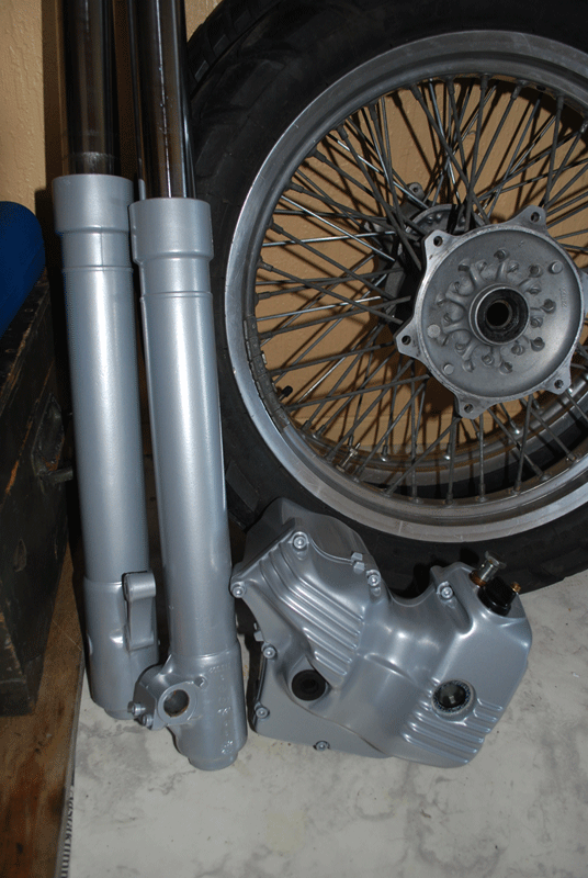

Pilt ka värvitud tagumisest raami osast, amortidest ja õlipaagist. Veljed sai ka kenasti läikima hõõrutud väga robustset moodust moodi - 2000se vesiliivapaberiga hõõrudes, praegu ootavad lahendust, mida sinna peale kanda, et nood nüüd kiiresti roostetama ei kakkaks.
Siin pildil on näha, kui hästi on hakkama saadud amortide ja õlipaagi värvimisega. Pildilt näeb veel, et tagumise velje kodarad on väga koledad ja mustad, samas aga esivelje omad säravad tagant. Pole veel lahendust, mida velgedega peale hakata.
-Kas samamoodi liivapaberiga ka tagumine velg läikima hõõruda ja mingi kaitsekiht peale lasta ? Kuid mis ?
Hetkel ootab tsikkel veel:
-uut kickstarterid, mis eelmisel suvel kogemata katki sai löödud
-uut esimese tule kinnituse, mis eelmisel suvel ainult teibiga kinni seisis
-mootori parempoolne küljekaan ootab ideed, kuidas see kokku võiks käia - tundub nagu oleks mingi jupp puudu aga ei mäleta ka enam, mõnipäev lähen Yamahasse uurima
-ARKist peaks varsti uus kena numbrimärk saabuma
-klapid on reguleerimata, kuid täna sain teada, et sõbrannal on kaliiber olemas ja see töö saab ka homme tehtud

veljed võibolla soovitaks pulbriga lasta ära värvida... näiteks mustaks ning edevuse mõttes välis servad halliks teha vms. oleneb mis muid värve sisse tood hiljem
mingit poleerimist ja jura ei soovita, ilge jama pärast hooldada.

Mis sul seal parempoolsel küljekaanel siis on? Vägagi lihtne ehitus. Kickstarteri kohaga mingi jama? Kas sa enne simmerlingi tellimist Eestist ka uurisid, reeglina on meil kohapeal ka koodile vastavaid saada. Firma nimi hetkel ei meenu aga peetri külas asub firma kus lai valik laagreid ja simmereid, pole ükski veel saamata jäänud.
EDIT: Otsisin sulle joonist, aga kahjuks sinu aastaga ttr-i polnud valikus kuid vanema TT600 oma peaks pmst üks ühele sama olema. vaata siit : http://www.mrcycles.com/fiche_section_d ... 6&fveh=168
Re: Yamaha TTR 600 (2000a)
ET kasutaja FITI'l on probleem selle kohaga, mis seal küljekaane joonisel asub numbri 27 all. Seal on mingi pisike kaan, kuhu sisse jookseb kuskil tross ja see peaks siis midagi seal kaane alla liigutama. Pikalt pusisime ja uurisime, aga ei suutnud välja mõelda kuidas ta seal kaane all täpselt asetsema peab ja mis ta tööülesanne on.
Kas keegi on selle kohaga kokku puutunud? Huvitav oleks teada muidugi mida see värk seal tegema peaks ja veel huvitavam oleks teada kuidas ta täpselt kokku peaks käima ning kust see tross tulema peaks mis sinna kaane sisse läheb

Usutavasti dekompressiooni klapi tõmbe mehanism.
EDIT: Just nii, tross jookseb klapikambri kaane külge. Kas lahtivõttes siis polnudki trossi seal? Ei tohiks keeruline olla meelde jätta Aga kui varem tross puudus siis see pooleks läinud kickeri vänt pole ime.
Tross jookseb siia:
Noo see FITI on nii palju üle tõmmanud tsikliga et ei suutnud meenutada enam jah, kus see käis. Nii okei, trossiga on selge. Nüüd lihtsalt vaja veel teada saada KUIDAS konkreetselt see mehhanism seal kaane küljes all peaks kokku käima. Kui lihtsalt kaas tagasi mootori külge panna jääb see mehhanism kuhu tross kinnitub lõdvalt tilbendama.

Samas asendis nagu joonisel tuleb kokku panna. Mul küll kick starti pole aga ma usun, et seda pole raske lahti hammustada, kui Rivol soovi siis võin ju läbi astuda.

Tänud abi eest, eile panin kaane korralikult kinni - ziim666 käis külas ja ütles, et see nii lihtsalt käibki, et paned kinni ja seest ei toetu kuhugi vastu. Panin kaane peale ja mehhanism töötas, kui trossi peale panin ja kickstarterit lõin siis klapp avanes ja kõik on super ! Aitäh.
