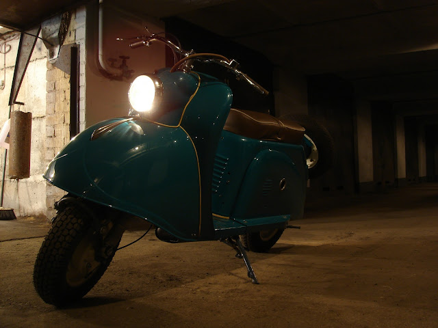

Pikk vaikus, aga nüüd on mingitki tulemust näidata, muidu sai vahepeal pisitöid tehtud, lihvitud ja poleeritud alumiinium detaile, parandatud elektri skeemi osasid, puhastatud igasuguseid pisi detaile jne jne, aga nüüd siis on juhtunud ka midgai suurt, enamvähem pildi saab valmis rollerist, kuigi teha on veel palju aga need kõik sellised pisemat sorti nokitsemised.
Pikalt ei hakka kirjutama, kuid pilte jagan küll. Mainiksin veel niipalju, et asi on veel poolik, paljud detailid veel külge keeramata. Ja esiratas, siin arutati et kord on ühtepidi siis jälle teistpidi kahvel, no ma siis pöörasin teistpidi kuna alguses tundus ratas kuidagi liiga ees, nüüd siinsetel piltidel näha, et kui kahvel suunaga taha siis jääb esiots nii kõrge, teiseks esivedrustus ei tööta korralikult vaid hakkab "põrkama", kavatsen ratta pöörata siiski tagasi algsesse asendisse. Sellest saab aimu kui vaadata esimesi pilte ja nüüd viimaseid.
Vabandan ebakvaliteetsete piltide eest ja silmariivava segaduse eest mis ümber rolleri.
Kui asi täiesti valmis palun kellegil parema kvaliteediga pilte teha!

Eile tegin esimesed tiirud maaall garaazi tunnelis. Numbrit veel ei ole, tehniliselt on sõidukorras aga mõned detailid on puudu. Näiteks ära ussitanud kummi tihendid külje gondlite vahel ja jalutama läinud jalgade alused kummid . Kuna ma soomes tööl suvel siis ei ole väga aega tegeleda sellega, loodan suve lõpu poole ikka ametlikult mõned ringid teha.
dubweiser
Postitusi: 484
Liitunud: 08 Apr 2005, 23:58
Tsikkel: bmw r1150 gs adventure
Asukoht: Luhamaa
Re: Tuula T200 1961
Lugemata postitus Postitas dubweiser »
ülistiilne aparaat :D
tubli töö :bsmile:
