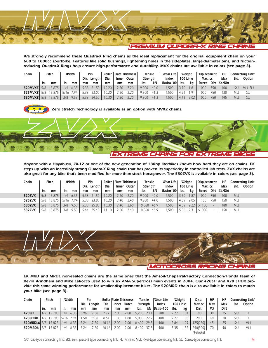

kindlasti on motodepoos ja stokkerites
krossi kettidest tooksin veel välja EK520MRD6 keti, mis on ilma rõngastetta ja mõeldud kuni 500ccm 4T ratastele
saadaval tallinna motodepoos , hinnaklass sama mis ERT !
EK tabel
