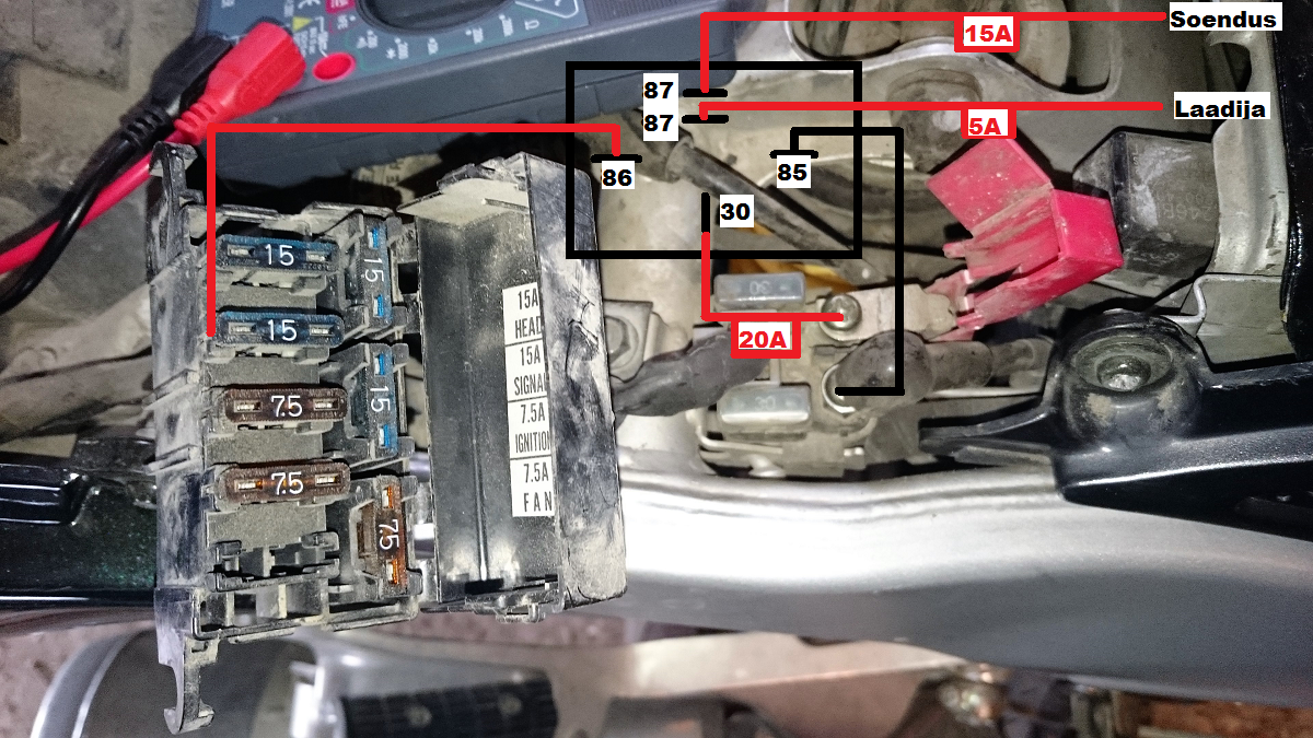

Kuna see elu sai seal nagunii lahti kistud siis tegin tutvust el. skeemide ja jootmisega ning meisterdasin käiguindikaatori.
Vahetasin välja ka läbipõlenud pirnid. Varem nägi pimedas sõites vaid jahutusvedeliku temperatuuri näidikut.
Lähitule prin sai ka välja vahetatud, vana kuvas valguse suht ninaette. Nüüd parem kuid mitte ideaalne.

Mais sai 1000+km tiiruke lõunanaabrite juures väiksemaid aukus teid sõitmas käidud.
Soetasin enne trippi ka rutskasoendused kuid külge sai ainult vasakpoolne. Parem vajab timmimist, gaasitrossi kinnitus hakkas ühest otsast ja käekaitsme kinnitus teisest otsast pooma. Tuleb asjale veidi loominguliselt läheneda.
Elektri poole pealt oleks vaja veidi nõu.
Kui käigunäidiku tegin siis võtsin selle tarvis kallaplokist + ja massi mis tagas indikaatori süttimise siis kui süüte sisse keerad.
Nüüd küsimus USB laadija ja rutskasoenduse kohta.
Kellaplokki ei ole arvatavasti mõistlik kõiki neid tarbijaid ühendada kuid oleks hea tarbijaid süütega kontrollida, muidu imeb aku tühjaks kui peaks miskit sisse ununema.
Eeldan, et nii soendusele kui USB laadijale tuleks vool otse akuklemmilt vedada? Mõlemale + ja mass eraldi? Mis kaitsmed vahele panna? Süütega asjade reguleerimiseks miski relee vahele?

Käisin tiiru ratta juures ja vaatasin seda asja lähemalt.
Kaitsmeplokis on küll vaba koht aga voolu peab mujalt "varastama" kuna seda sinna ei tule.
Seoses sellega mõtlesin, et kasutaks nt sellist releed. Veel parem kui leiaks relee kus 87a asemel on teine 87, siis ei peaks kahte tarbijat kokku ühendama kui 87a jääks nagunii kasutult sinna. Momendil sellist eesti veebipoodidest ei õnnestunud leida.
Nö süüte signaali võtaks siis ühelt kaitsekarpi tulevalt kaablilt kuna sinna jõuab vool vaid siis kui süüde sees.
USB laadijal mis peaks kunagi saksast kohale jõudma on 5A kaitse juba sees.
Rutskasoendaja võimsust ei suutnud kuskilt tuvastada. Pakendil oleva info järgi on L1 50 ja L2 70 kraadi ja see on ka kogu lugu. (Soetasin motohoovist aga veebipoes toodet ei paista olevat).
Võhiku skeem oleks siis selline:
Tarbijate massid võtaks siis ninast kuskilt lähemalt raami küljest.
Olen õigel teel?
Martin

Mul tuleb sellele viimasele kaitsme peasale ka toide peale,aga välja ei läinud sealt midagi,äkki keegi enne mind midagi teinud.
Selle relee juhtimiseks vaja mineva toite varastamine ei ole kurjast,selle tarbimine suht olematu.Mul ka ühe pesa toide starteri relee toite alt võetud ja juhtimine sealt karbist.
Kuna kasutasin kahesoonelist kaablit,siis võtsin ka massi sealt kõrvalt.Ei leidnud eesotsas head kohta.
Põhimõtteliselt ei ole sul seal midagi valesti.Ma pole ka mingi koolitatud elektrik,aga mõned kogemused lihtsalt tekkinud ja loogilise mõtlemise abil siiani kõik toiminud.
Rutska soenduste kaitsme paneks pigem suurema kui 15A ,tavaliselt on sellistel asjadel 20-30A kaitse.Ja siis pane ikka juhtmed ka vastavad kaitsmele.
Releed võid küsida näiteks Oomipoest,seal igasugu imeasju olemas,Tartus on see Lõunakeskuses .Sealt saad ilmselt ka sellist nõu mida ise ei oska küsidagi.
