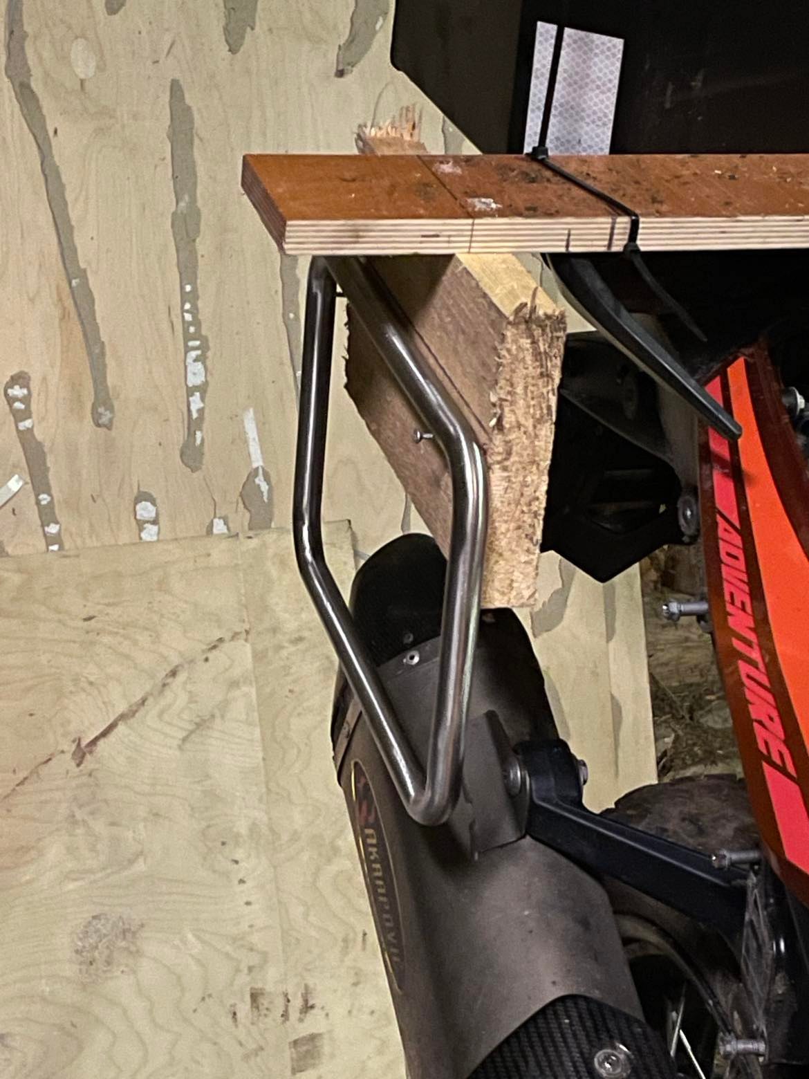

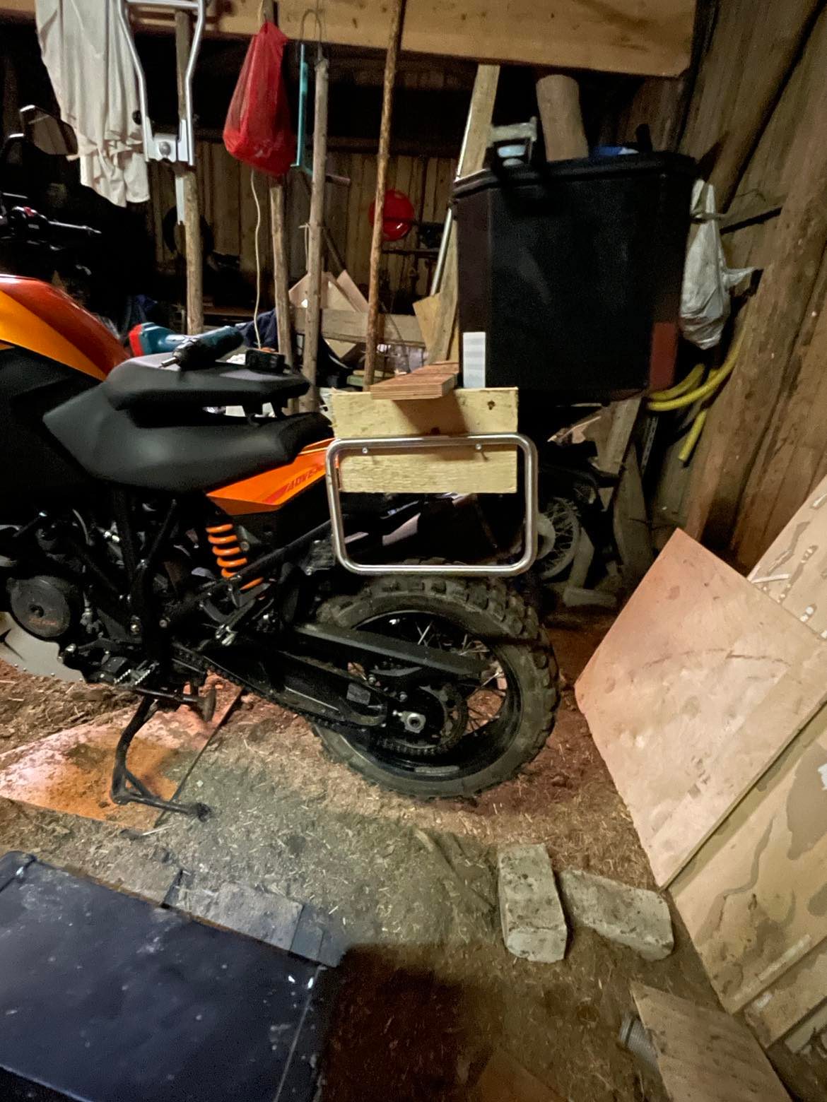

Kuna rattale pole väga aftermarket varustust enam saada, siis flirdin mõttega ise pehmele kotile raamid väänata. Kasutan Hobuseraua kujuga kotti, ning ilma raamita jääb kott vastu summutit ja ega kinnituskohtadega ka kiita pole. Boonusena võiks rauad ka plastikud õrnemast kukkumisest säästa.
Kokku tuleks 2 kinnituspunkti, üks sabaraami juurde ning teine kaasreisija jalaraua juurde.
Hetkel mõttes kasutada 20x2 ümartoru, kuid pole kindel kui kerge on nii paksu seinaga toru väänata. Plaan teha sarnase suurusega plastiktorust näidis ning kui metalli väänamiseks läheb, siis laenata/rentida torupainutaja.
Kuna eelnev kogemus sellisel teemal puudub, siis võite julgelt näpunäiteid jagada
Lõpptulemus võiks olla midagi sarnast:

Mul on toru painutaja olemas, nii käsi kui elektriline.
Mingi väikese raha eest saab neid välja ka anda. Harkus (Harjumaa) asjad. Saab ka kohapeal teha, vajalikud asjad kõik olemas (ka tube notcher näiteks), ette helistades.
20x2mm toru pole kummalegi probleem, sellise ratta puhul on see toru mõõt ilmselt hea, maantee ratta puhul teeks isegi peenemast.
Lugupidamisega, saarlane (5 üks 6 kolm 627)

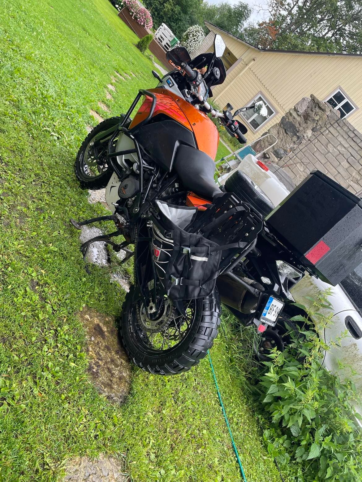

olles sarnasevõitu probleemi juures erinevate rataste puhul korduvalt pead murdnud ja juhuslikult taasavastasin ka kaks pöialt ja tegutsesin.
Ülesandepüstituseks sai nn torukotid rattale mugavalt-lihtsalt-stabiilselt kinnitada.
Googeldasin, vaatasin ringi kuidas tehased teinud on ja proovisin siis is podrutsnih materjalov.
Viimasele rattale valmistatud pehmete kottide alused ehk kasutusel (hetkel) nn kolmas proto:
Tunnistan tugevusarvutusi ei teinud, aga tegu on tugeva plastiku laadse materjaliga, aga mis ei ole nii jäik et raamile mõjuks. Kinnitub originaalkohvrite kinnituskohtadesse.
nn visuaalis nähtavad avad oli plaanis GS-logu kujuliselt puurida, aga aeg sai otsa ja kunstnikukäsi ei olnud ka nii kindel.
Lõikeservad ja serva viimistlus eeldaks ka veidi peenemat-täpsemat riistvara, aga seda pold käepärast.
:oops:
Long-term testimine-kasutamine põhja-Norras :D
Kasutan waterproof PVC 30L kotte ja pealiskotiks kergest vihmariidest kott (et õhtul kuhugi minnes saan PVC koti suht pori-tolmuvabalt kaasa võtta).
Kotid kinnituvad koormarihmast tehtud H-kujuga rakmetes, rihmad on omavahel õmblusega ühendatud.
Koti pistan rakmetesse ja kannab -- lõplikult fikseerin rihmi pingutades.
Koormakumm risti üle minmaliseerib pealiskoti tuules laperdamist.
Parempoolse kumerplaadi taga on tööriistatoru ja varu-lohvid.
vaimusilmas ja projekteerimislaual on proto IV ka juba :mrgreen:

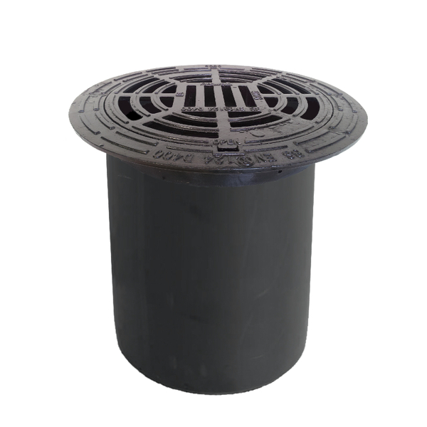

* mina vajasin-otsisin poolkaarjat plaadi taolist plastikut -- ja jushulikutl silmasin kanalisatsioonimeeste poolt veel äraviimata jääke.
Algselt proto tegemisele kasutasin 400mm kanalisatsioonikaevu krae tõusutoru (vist on õige nimetus) ülejäänud'äralõigatud alumist osa.
Seinapaksus ca 10mm, paraja kumerusega (torukotile sobilik) ja piisavalt tugev.
Suured avad tegin detaili kaalu vähendamiseks ja kinnitusrihmade universaalsemaks kasutamiseks.
Algselt oli et tasuta materjal, teen proovitükid, sobitan ja siis tellin kuskil spets pingis lõikamise jnejne.
Tegelikkuses on proovitükid ca 10tuh KM juba kasutusel olnud :mrgreen:
Kuju on arengus olnud, juba eiteamitmes, olen lõiganud ja muutnud -- kuna materjal oli tasuta käes siis lasin sulel lennata.

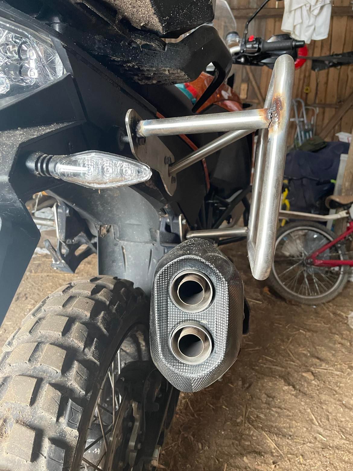

Kuna endal oli soov nn võrdsete kaugustega kohvriraamidele, mida ei silmanud kaubandusest, võtsin otsuse teha ise.
Materjaliks läks 18mm roostevaba toru. Keevitati kokku sõbra juures, mõõdud visksisin maha teise sõbra GS omadelt, et tagada erinevate kohvri ja kottide kinnituste lahendus. Kasutasin võimalikult tavapäraseid lahendusi ratta külge kinnitamisel, st tegin originaal kohvrikinnituste laadsete asjade asemele korralikud RV plaadid. Eeskujuks valisin erinevate raamide kinnitused, mis müügis, ning neist kombineerisin endale parima.
Saadud nelikandid ning varutoru viisin koju ning hakkasin paika panema. Selleks kasutasin käepäraseid vahendeid. Kui asetus oli sobiv, punktisin roostevaba elektroodiga oma väga värisevate käte ja kehva masinaga kinni selliselt, et kannataks taas sõbra juurde minna ja temal see töö lasta korralikult teha.
Hiljem lasin veel LineXiga üle teha ja mulle tudub peale pea 3 aastast kasutamist, et said head. Kasutanud siis nii padrunikastidest tehtud kohvritega, kui pehmete kottidega. Kukkunud nii kohvrite/kottidega metsas, kui ka lihtsalt raamidega. Saanud neist ratast mudast välja tõmmata jne, seni on ühes tükkis ning sama kujuga.

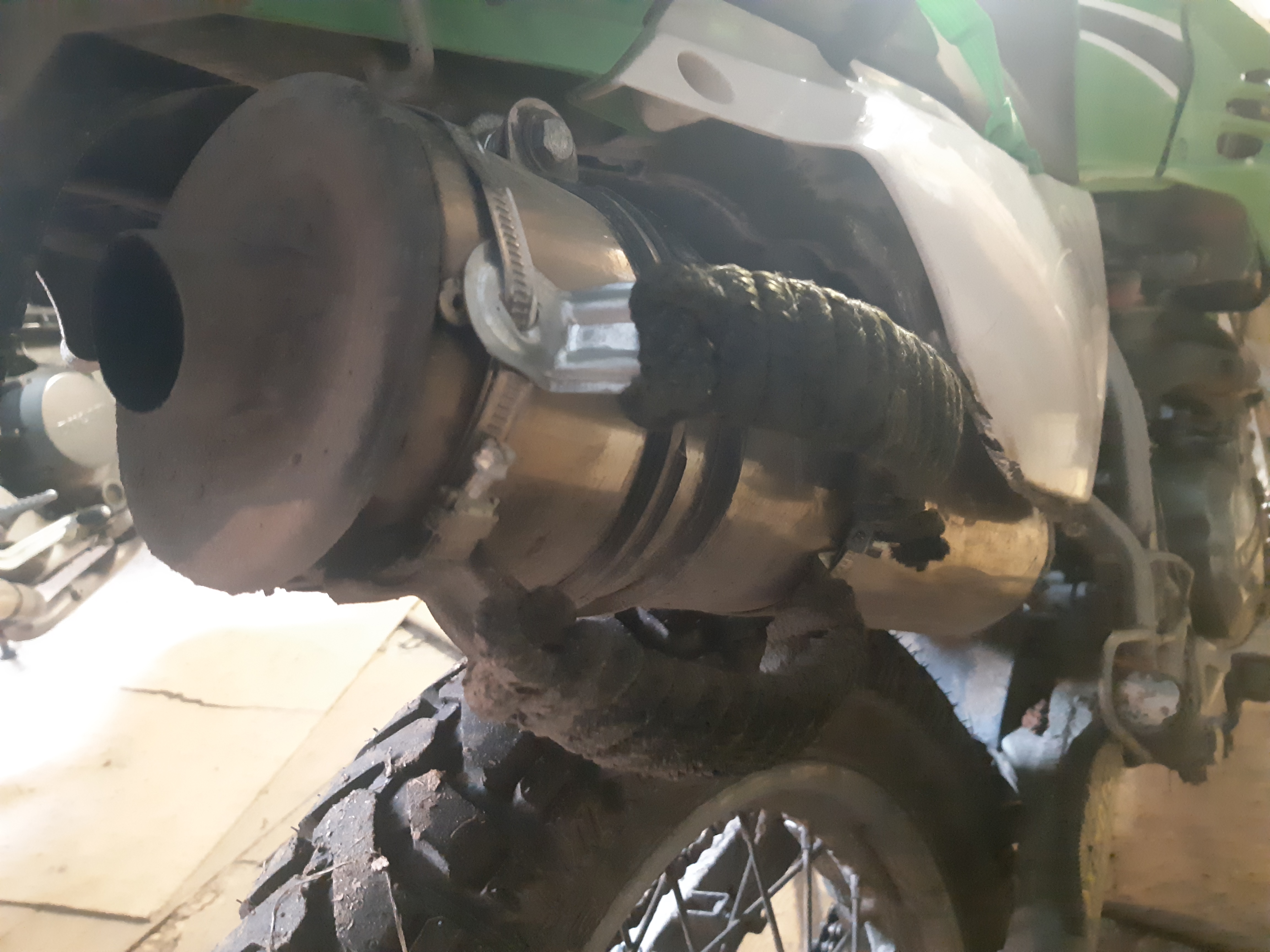

Fox kirjutas: 30 Mär 2023, 13:52
Hiljem tekitasin sinna kuumuskindlast kangast (selline hõbedane klaasriide moodi materjal) sinna ekraani vahele, siis seda probleemi enam ei olnud.
Äkki täpsustad mis kangas ja kust saab? Mul kipub sumpa juures olev plastik sulama.

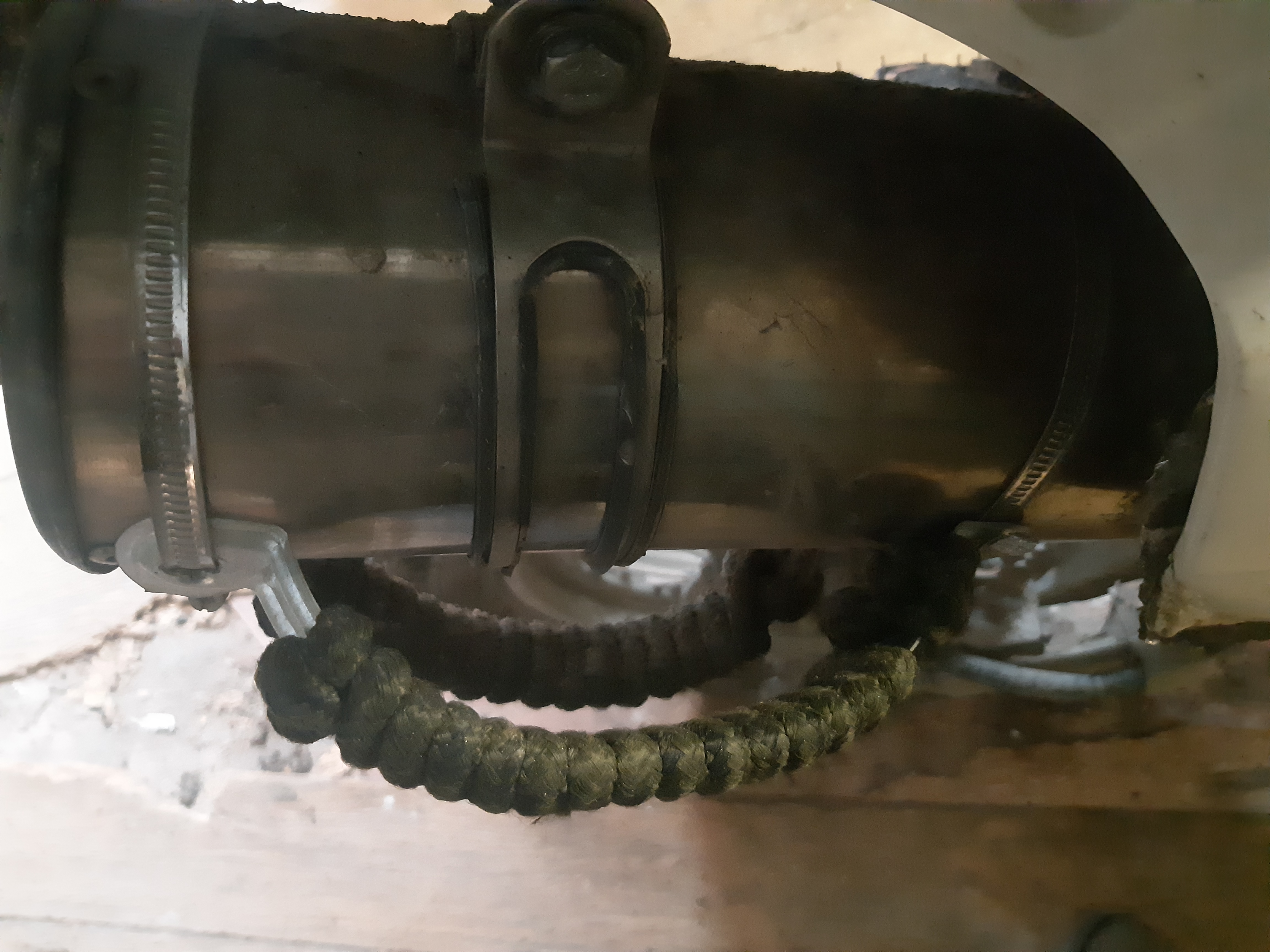

Ma vist nii 10 või rohkem aastat tagasi autole VL kollektorist tuleva kuumuse peegeldamiseks soetasin (kippus rinkamasinal lanseka pealt värvi maha põletama) ebayst nii umbes ruutmeetrise tüki. Seda jätkus siis igasugu erinevate projektide jaoks väga pikaks ajaks. Meil igasugu tuuningupoed pakuvad ka sama toodet aga hind oli julgelt 10x kõrgem.
Praegu vaatasin huvi pärast ebayst, midagi sarnast müüakse endiselt aga vähe jämedakoelisem paistab olevat. Fiberglass heat shield fabric otsisõnaks.
ozzy007
Postitusi: 258
Asukoht: Rakvere äärelinn
Re: Kohvriraami tegemine
Kas ma näen õieti, et see auklik plastik on vastu sumpsi?
näed valesti/foto on petlik.
temp. taluvuse kohapealt on igati OK -- seal on tegelikult 20...25mm puhvertsoon. Mahub kenasti käsi vahele, saab rihmu kohendada jne.
Ja testitud on nii mudas kui TET tuterdades, kui ka +30° ja 6...7 sadulatundi maanteel.
Kusjuures -- veidi omapärane tähelepanek sumpsi soojuse ohust.
Suurel GS oli kunagi alum.küljekohvri tagaküljel traaditaolise hoidikuga plastist õlipudel.
Õlipudelile sulas sumpa väljalaskegaasidest auk sisse! Õues +18...20°, sõit tavalisel maanteel Rkv-Suwalki.
Pudelist sumpsi otsani oli ca 15cm ja seda mitte otse, sumpsi ots jäi nn kohvri varju/peitu.
Touratech pakkus toona isegi spets supsi pikendust säärase ohu vältimiseks.

Kuumakindel kangas on keevitustarvete poes letikaup. Näiteks GF Anapol erineva struktuuri ja kuumakindlusega.
https://www.keevitus.ee/et/kuumakindel- ... 22440.html
Meie kasutame sellist siis kui on vaja midagi otse masina küljes keevitada ja elektrijuhtmed on 3 cm kaugusel jne.
Eelmisel nädalal läks autol turbo taga olev summutisukk katki ja ma mässisin sellise kangaga augu kinni ning tõmbasin roostevaba klambriga kokku. Seniks kuni on aega uus sukk sinna keevitada. Nüüd on 50 tundi kuuma antud ja midagi pole juhtunud - valget värvi nagu uuest peast.
Niipalju küll et selle kangaga ei juhtu kuumas midagi kuid soojusisolastsiooniks pole ta vast kõige parem. Käega katsudes on ta töötaval mootoril ikkagi kuum. Soojust isoleerivat materjali on samuti, jällegi kasutuses veoautodel, tööstusmootoritel ja mujal kus summuti pikalt igasuguste juhtmete ja plastikute kõrval kulgeb. Kui päris ise teha siis võib-olla kivivillast ja kuumakindlast kangast.
