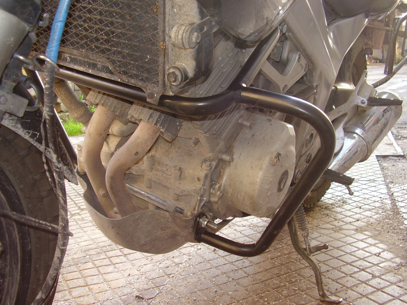

Sooviks lasta metallimehel valmistada mootori kaitseraudu (crash bars) Yamaha TDM 850 91 aasta väljalase.
Kas kellelgi oleks fotot kus see fookuses oleks? Oleks kergem asja metallimehele selgeks teha. Netis tuhlates häid pilte ei leidnud.
Tänud Lermole.

Kasutaja Tsumm poolt minu rattale tehtud raudade pilt tema kodukalt:
http://zumm.edicypages.com/teenustood
