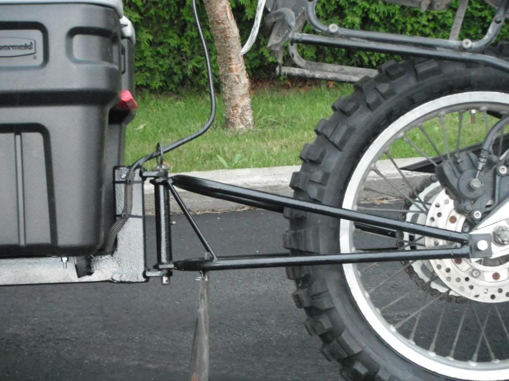

Tagakiigele toetamine on kuidagi nadi lahendus minuarust.
Pigem võiks juba olla midagi sellist:
Allikas: http://www.mono-trail.co.uk/trailers/ad ... ailer.html
Aga jah, kunagi sai Norras nähtud ühte külgkorvi ja kaherattalise haagisega Honda ST1100. Kolmeliikmeline perekond oli matkamas :)
Postitusi: 1827
Tänanud: 223 korda
Re: Matkaenduro tsiklihaagis, arvamused, legaalsus?
Tagakiigele toetamise mõte on see, et siis ei lange pool käru koormust tagavedrudele ja saab asja tagarehvi õhurõhu tõstmisega tuima näoga üle koormata.
Postitusi: 7442
Tänanud: 2013 korda
See viimane gessu taga olev tundub vähe toekam kui eelnevad,aga jään endale kindlaks,et see ei sobi mujale kui asfaldile või siledale kruusale.Otsatarve pigem see,et kui lähed pikemaks ajaks kuskile ja seal peatuskohas saad seda hoida ning samas kerge tsikkel iga kell olemas ringi liikumiseks.Samas saab ju ka kovrid maha võtta ja on sama olukord saavutatud.Sõita on sellega minu arust ikkagi tülikas.

Siin oli jutuks et järelhaagise stabiilsus ja teljevahe. Sattusin lugema miski blogi, kus üks mees ehitas oma gessule monoratta haagist külge. Ja oli kimpus selle ebastabiilsusega ja ravis probleemi välja lisades meetrise jupi ehk suurendades teljevahet. Suurem teljevahe vast tõesti lisab stabiilsust. Väitis et isegi 140'e pealt provatseerides oli väga stabiilne.
Ei tea segatunne on selle haagise ehitamise osas :) Mõtlen ja praen veel väheke.
Rääkides veelkord legaalsusest:
Nagu siin selgus et monoratta haagist justkui ei ole vaja registreerida kuid sellekohaline märge peab teh passis olema. See kõik muidugi tore, aga kui haagis ei vaja regamist annab see mul vabad käed selle ehitamisel või siiski vaja täita mõningad tehnilised nõuded?
Proovisin leida nõuded haagisele kuid kerghaagiseks kvalifitseeruvad 2 rattalised nö järelkärud.O.1-kategooria. mis ei ületa 750kg täismassi. Ma ei ole seadustes kuigi tugev ja veelgi rohkem vajaliku seaduspunkti leidmine oli lootusetu monohaagise osas.
Hea oleks teada millised piirangud või on monoratta haagise ehitamisel.
Seal Estonianchopperi lehel oli juttu et munakas peab olema nö sertifitseeritud vms. kuid monoratta haagisel munaka lahendus pole üldse mõeldav, seda ei saa seal kasutada!
Järgmine nädal ehk uurin maanteametist järgi...
