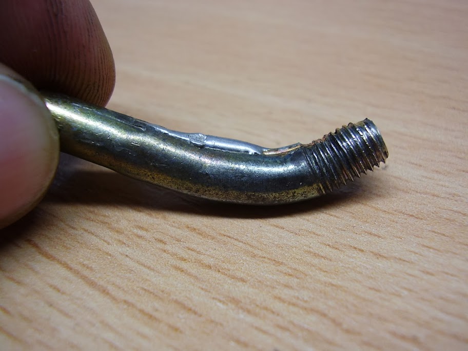

Vana ja katkine anti surge washer, ilmselt vibra on selle lõhki ajanud, kuigi karpa on ju kummimuhviga silindripea küljes.
Supermotosael ladusin tagumise osa kokku, vahetasin karpal ära trossipõlve ja rohkem ei viitsinud täna. Pakiraam on ka ühtlasi seljakotile konnihoidmise kohaks, mida TÜV'il näha tahetakse!
Siis kui esimest saagi remontisin siis ei olnud karpale seda trossipõlve võtta kusagilt ja tuli see ära lappida. Selleks sai joodetud jupp vasktraati trossi poolt sissesöödud prakku.

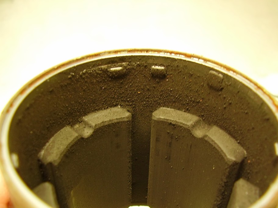

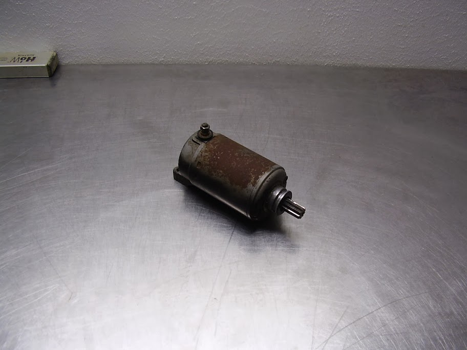

Pursuika ehitamise plaanid said tagasilööke ja taaskord hoogu juurde. Esialgu oli plaan vanast kuivatiahju malmsüdamikust teha aga selle südamiku üks osa on maasisse vajunud ja ära külmanud - ei saa kätte enne kevadet. natuke vanaraua "laos" ringi kolades leidsin vana saunakerise, millel küttekolle pealt läbi põlenud, kerge lappida ja kerisel kõik luugid ja värgid küljes. Homme lapin kerise ära ja leiutan suitsutoru läbi akna välja.
Riiulist noppisin välja selle eelpool mainitud starteri. Kiskusin juppideks. laager ja tagumine puks OK, harjad väga kulunud ei ole aga mul ei ole ka kulumata harja kõrvale panna. Aga uurides harja pesa siis väga palju pikemad need olla ei saagi. Rootori kollektor ei näe küll hea välja. Ja rootoril on ühe koha pealt mähise traadil isolatsioon läbi kulunud. Enne lahtivõtmist käega ringi ajades ei saanud küll aru, et kuskilt vastu oleks käinud aga käega ringi ajamine ei ole sama kui vooluga.
Enne lahti võtmist märgid peale, et õigesti kokku saaks. SM'il oli peal starter, mis ringi ei käinud ja tahtis juhtmeisolatsiooni sulama panna, kui starteri nuppu 1-2 sek. all hoidsin. Pärast tuli välja, et rootori mähisel lühiskeerd ja lisaks oli valesti kokku pandud. Nimelt see keskmine osa, kus püsimagnetid sees on, oli valetpidi.
Seesamune koht, mis on vastu püsimagnetit käinud. Plaan siia lakki peale lasta.
Sedapuru ikka starteri sees on ja on ka näha, et rootor on vastu magnetit käinud.
Nüüd on variant viia starter proffi kätte, kes vahetab harjad, laagri, jms. Või teha ise, leiutada tööriistu ja otsida harju taga kuskilt. Eks ma seda veel mõtlen, sest aega on, pole kütetki veel töökojas.
