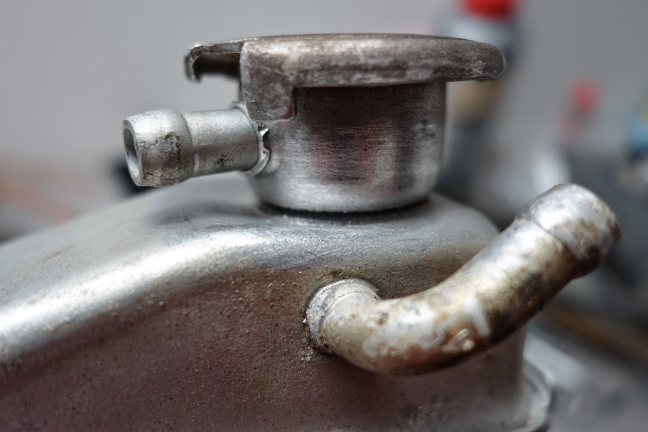

Radikas lekib korgi "kõri" ja ülemise vanni vahelt. Enne mind on saanud korgi pihta paugu, sellepärast see ühendus ka ei pea enam. Lisaks see väljavõte, mis sealt korgi kõrist küljepealt välja tuleb, on originaalis plastmassist ja see ka loksub ja ei ole hermeetiline. Selle kaudu imetakse jahtumise käigus paisupaagist, sinna enne surutud jahutusvedelik tagasi, kuna see ei ole hermeetiline siis ei tõmmata paisupaagist tagasi midagi. Plaan ongi joota plasti asemele see alumiiniumist jupp + korgi kõri ühendus.

Radika lappisin ise ära nende imevarrastega. Paraku päris ideaalne ei saanud - veits ikka immitseb läbi. Aga sõita saab ja jahutusvedelikku ei pritsi.
Hakkama sain tavalise gaasipõletiga, millel Rothenbergeri maxigas 400 segu. Gaas ja vardakomplekt 31€, UK-st tutikas originaalradikas 140 naela.
Si*tusin seda kraami sinna peale, sulama hakkab siis jookseb päris kiirelt minema, kähku peab tegema ja mis kõige tähtsam Alu puhul, pind peab puhas olema, selleks ka roostevabast traathari komplektiga kaasas. Enne kuumutad (aitab oksiidi kihti eemaldada) ja siis nühid pinnad puhtaks. Seejärel kuumutad detaile niikaua kuni vardaga detaili puudutades varras sulama hakkab. Varrast ennast kuumutada ei tohi. Tuld peab koguaeg peal hoidma, et detailid kuumad oleksid. Varda sulamistemp. on 392 kraadi Celsiust.
Muidugi oleks võinud radika spetsialistide juurde tegemisse saata aga kannatust ju ei ole (togi) ja kõik peab ikka ise läbi proovima. :wack:
See viimane karpa sättimine mõjus hästi (nõela tõstmine), Tundub parem, natuke peab veel tühikäiku kruttima.

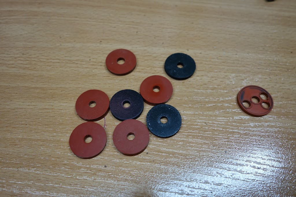

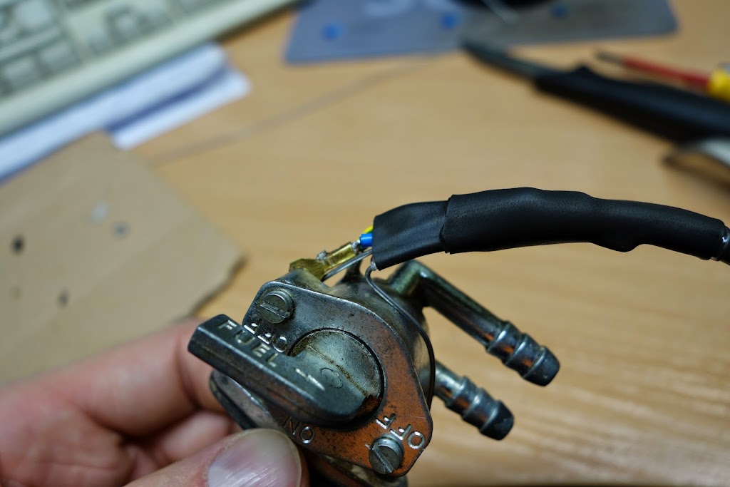

Enduurosae kraan lekib. Kuna bensiinitaseme anduri juhtmed on ka jälle ära murdunud siis kiskusin kraani maha ja võtsin pulkadeks. Kraani sees olev kummist detail on omadega peerumis. Esialgne plaan on ETRA Baltist otsida bensiinikindlat lehtkummi või silikoni, millest uus detail teha. Bensiinitaseme anduri juhtmed joodan jälle kokku ja meisterdan midagi, et nad sama koha pealt jälle ära ei murdu.
Kunagi oli kellelgi probleem sama kraaniga ja voolikute asetusega, tookord oli juttu nooltest kraani tiladel, siin nad on:
Ülemisse tuleb teisest paagi põse kraanist voolik ja alumine läheb krpasse.
Ja see on see kummist "seib", mis on vaja uus teha. Paksusega 2.5mm.
Lisaks sai Hondale ja ka teistele ratastele tellitud ühemehe õhutusniplid või kiirõhutusniplid.
Eks saab näha, kas õigustavad ka ennast.
Postitusi: 2868
Re: Loff'i 2 saagi (Husqvarna SM610S ja TE610E) ja GasGas TX
Pikad pühad, aastavahetus ja igasugu aastalõpuinventuurid kaubandusettevõtetes on läbi saanud ja kubad taas liiguvad ehk siis sai esmaspäeval Rakveres ETRA baltis käidud bensukindla kummi ja silikoni järgi. Silikoni kohta bensukindlust ei antud ja kummi kohta öeldi ka, et võib veits paisuda. Võtsin mõlemat varuga. Kohapeal pressiti augurauaga vajalikus mõõdus seibid välja.
Punane silokon ja must kummi. Igaks petteks viskasin kummagist ühe bensu sisse likku, silikon paistetas üles paari tunniga. Kuna vahepeal tulid muud tähtsad tegemised vahele siis jäid 2 seibi paariks ööpäevaks likku. Tulemus järgmine:
Silikon mängust väljas ja võtan riski selle "bensiinikindla" kummiga. Viskasin seibi kraani sisse ja surusin pöidlaga peale, parajad märgid jäid maha, mille järgi augurauaga või nagu naine ütleb auguraua kohta - augurautaja (lol) , avad seibile sisse lüüa.
Sai päris hea, ise olen rahul aga kas ka bensiini peab, ei tea veel. Õhku läbi ei lase.
Siit edasi jootsin tasemeanduri juhtmed külge tagasi ja väänasin keevitustraadist, mis ei ole päris pehme ja ei ole ka päris terastraat, ümber kraani "kronsteini" juhtmete toetuseks, et need nii lihtsalt jälle ära ei murduks. Ja valmis see kraan jälle sai.
Nüüd vaja kraan külge tagasi panna, paak maha võtta, karpa maha, et puhastada ja siis saab jälle sõitma minna.
