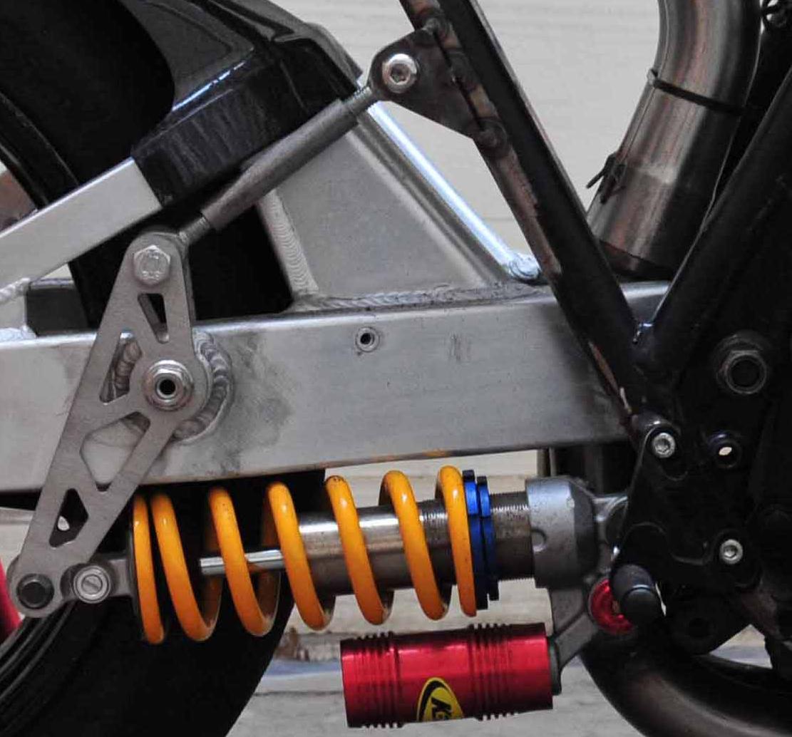

Uus talv uus mootorratta projekt siis. Seekord midagi natuke teistsugust kuna toorikuks sport touring bike suzu rf 900.
Minu kätte jõudis ta kusagil septembri alguses ning enne ribadeks kakkumist sai ca 3500 kilsa ka veel maha kärutatud. Ilus punkt hooajale oli tripp leedu lõuna tippu. Kel huvi siis paar klõpsu ... (http://sookoll.ee/picu/a/72157648856527587/). Igatahes nädal peale tagasitulekut hakkasin lammutama. Nii veider kui see ka pole, polnud mul siis (ega ausalt öeldes ka praegu) aimu mis asi sellest tulema peaks. Päris tõupuhast fighterit teha ei taha, samas halli massi ka ei sulanduks. Aga eks kevadel paista vist. Plastik pealt ära hakkas mõte vaikselt liikuma.
Kuna originaal pütt oli jube nagu öö, siis otsustasin väljalaske esimesena käsile võtta. Algselt oli plaanis paigaldada 2 r1 pütti. kuid leko pakud cbr-i oma sobis sinna nagu rusikas silmaauku, nii et see jäi.
Pütt keermelattidega paika riputatud sai hakata vaikselt sabaraami peale mõtlema. Kui osakaja mees oles teinud selle 4 meetrisest jupist, siis mul kulus kokku mingi 20 meetrit toru ja tohutult töötunde. Samas olgu kohe öeldud, et kuna ei aja taga kaalu ega perfektset välimust, ongi kogu projekti eesmärk võimalikult palju asju ise valmis keerata. Ühtegi joonist ma teinud pole, kõik lahendused on tulnud jooksvalt tsikli kõrval.
Väljalase paigas, ulme töö neid seibe relakaga lõigata, lihvida ja kokku sobitada. Aga mis teha kui õiget tööriista pole. Kalts läheb peale nii et jällegi ei näinud mõtet tig keevituse eest maksta.
Vasaku külje lahendus siis. Võrk jääb näha, üles tuleb plast. Jalaraua lahendus ka, sellest juttu veits all pool.
Esituled. Kuna tahtsin saada need võimalikult torude lähedale oli kinnituste tellimine jälle välistatud. Aga 45mm toru, natuke nikerdamist ja olemas. Kahjuks pilti pole praega. Vast siis saab kui suunatule kronsad ka sinna külge saan.
Raami painutades läks mul meelest aku kast. Õnneks läks hästi ja see mahtus ikka ära. Pool cm jäi isegi juhtmetele ruumi.
Termostaadi viisin raami sisse. Plaanis kasutada ka silikoon vollasid et edevam välja näeks :D .
Oma 190cm pikkuse juures oli pikki otsi sõita paras vaev. 200 kiltsa ja jalad täiesti läbi. Selle probleemi lahendamiseks viisin jalarauad alla ja taha poole. Kasutasin kaassõitja raudade kronsasid mis väikse modimisga sobisid külge ilusti.
Originaalis oli taga 170/60 rehv mis tundus kuidagi äbarik. Algselt oli plaan mahutada alla 200 lai rõngas kuid nagu näha siis 190 laius on suht max mida saab kasutada ilma suurema peavaluta. Ette plaanis 120 asemel 130 sokutada.
Täna õhtul sai taas veits nokitsetud. Karp raami vahele aju ja releede jaoks ning kronsad hoidmaks uut bensu kraani. Kuna vana 2 otsaga kraani ei osanud kuhugi paigutada, siis vahetasin selle tavalise voolikute vahele käiva vastu. Panen paagi ON toru otsale pimeda ette ja sõidan kohe reserviga.

Re: 98a. suzuki rf 900 projekt Vikiii
Isegi kaltsuga on rõve kuju.Kas neid kohe raami tagant ei saa viia.Praegu nagu mammuti kihvad ja vaevalt et lintki nurgelisust peidab.

Seestpoolt ei saanud kuna pole lihtsalt ruumi kiige ja ratta vahel. Ei hakka kuidagi välja vabandama, aga lihvimata keevitused võimendavad seda nurgelisuse teemat nata. Eks paista kui lõpuks ikka häirima jääb saab nende järgi uued torud lasta teha ju.

kui tagumine vedrustus ilma lingita teha siis saaks toru kiige seest läbi ajada,aga see rikub sõiduomadused ära.ratas mis kiirendab 0-100kmh 2,4 seki ei ole sellise katsetuse masin.mujal on ikka torud kiige kõrvalt [youtube][/youtube]

"Amort jääb ette" pole mingi vabandus, seda saab panna kuhu iganes!

Päris nii ikka ei ole, et keerad amordi suvalisse asendisse ja töötab nagu on ette nähtud, hr vedrustuseinsener ja disainer kurikristjan.
