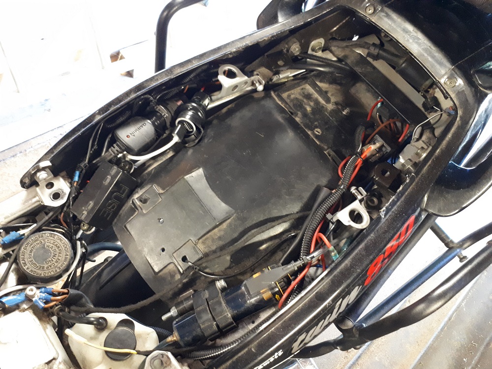

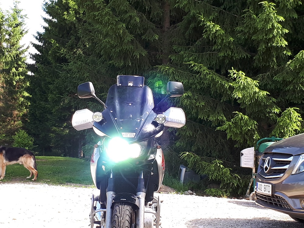

Sai sel nädalal kolm õhtut garaažis veedetud ja nüüd siis lõpuks saab ka sõitma.Tehtud siis sellised tööd nagu sadulanaha ja pehme osa uuendus.Istumise kohad mitte libisevast materjalist.Koos kõrgema lenksuga on nüüd väga mugav,nagu hoopis teise ratta selga istuks.Kõrgema lenksuga saab nüüd ka mugavalt püsti sõita.
Tegin ära kogu lisakaugtulede juhtmestiku ja panin uued päevatuled.Lisasin xenon asenduskiti kaugtulele.Ballastid mahutasin kellade taha.Lisatuled jäid paigaldamata,sest vaja teha kronsa(lõikasin roostevabast välja) mis jäi keevituse taha pidama.No ei oska seda ise.Hella lisatulede tulede ballastidega läks üsna keemiaks,sest on pagana suured.Lõpuks sain need paigaldatud raami külgedele, paagi serva alla.
Elektri töö võtab ikka jubedalt aega,nüüd pildilt pole nagu midagi eriti näha,aga kokku kulus mingi 30+ tundi ilmselt kogu selle nokkimise peale.Peale tulede tegin korralikult(uued toited akult jne) kaks voolupesa istme alla,koos uute juhtmetega,mis lülituvad sisse süüte alt ja kolmas pesa on kellade kõrval,millel pidev vool taga.Tõin veel istme alla kaks varujuhet tulevaste vajaduste jaoks,üks pideva vooluga teine süüte alt.Istme alt saavad toite GPS ja telefoni(mis tuleb ka lenksule) laadija.
Ballastid
Iste
Kaugtuli

Lähituli xenon
Lisakaugtulede juhtmed ja peasd koos laadijatega istmeall.

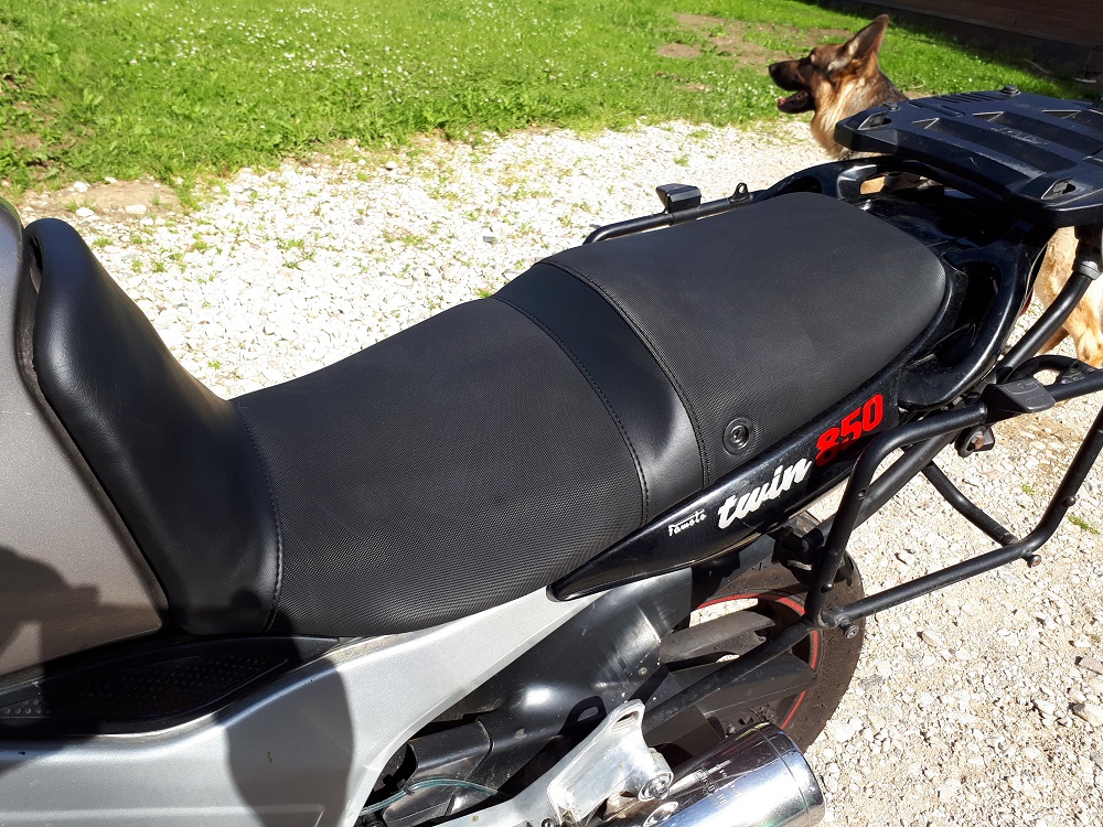

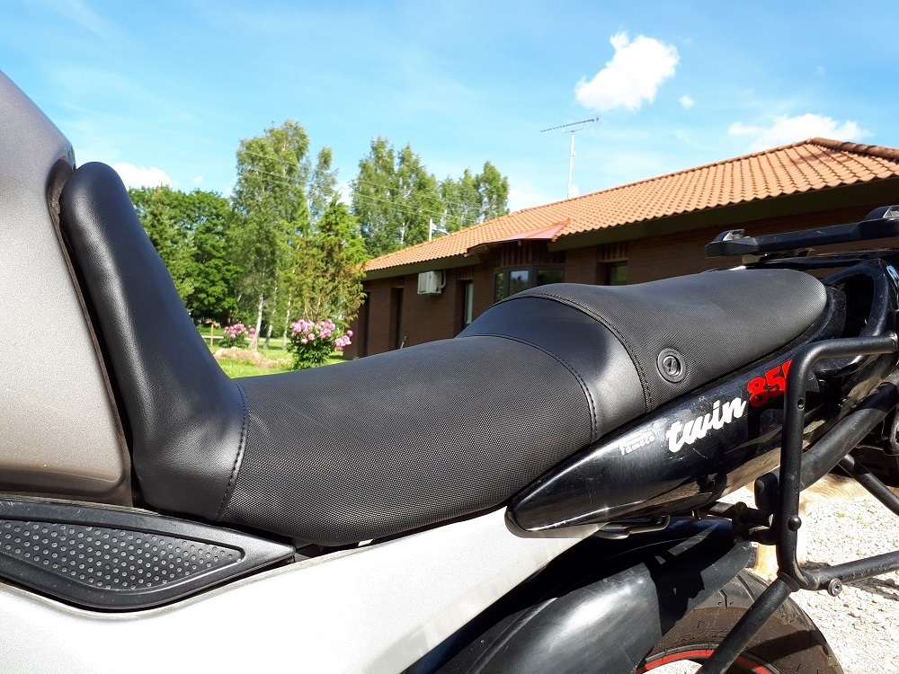

Eile sain lõpuks ka esimese tripi sel aastal tehtud.Ilm oli super ja kokku sai sõidetud 330km ,millest umbes 30km kruusa.Eelmise suve lõpus sai vahetatud kaevud-nõelad+ujuki nõelad ja mõned kaasas olnud tihendid karpas.Probleem oli üleuputamine ja enne selle tekkimist ka veits suurem küttekulu mis kerikis sinna 6 kanti.Nüüd oli meeldivaks üllatuseks ,et ratas jälle väga öko 4,6l/100km tuli tankimse järgi.90km sellest sõitsin ilma küljekohvriteta ja ülejäänud siis kohvritega ning kahekesi.Enamuse maanteest lasin nii umbes 110-ga,natuke 130-140 -ga ja kruusal oli oli nii 70-80.Sai tehtud ka päris palju möödasõite.
Sadula tegu läks ka täkkesse ja koos kõrgema lenksuga oli istumine väga mugav.
