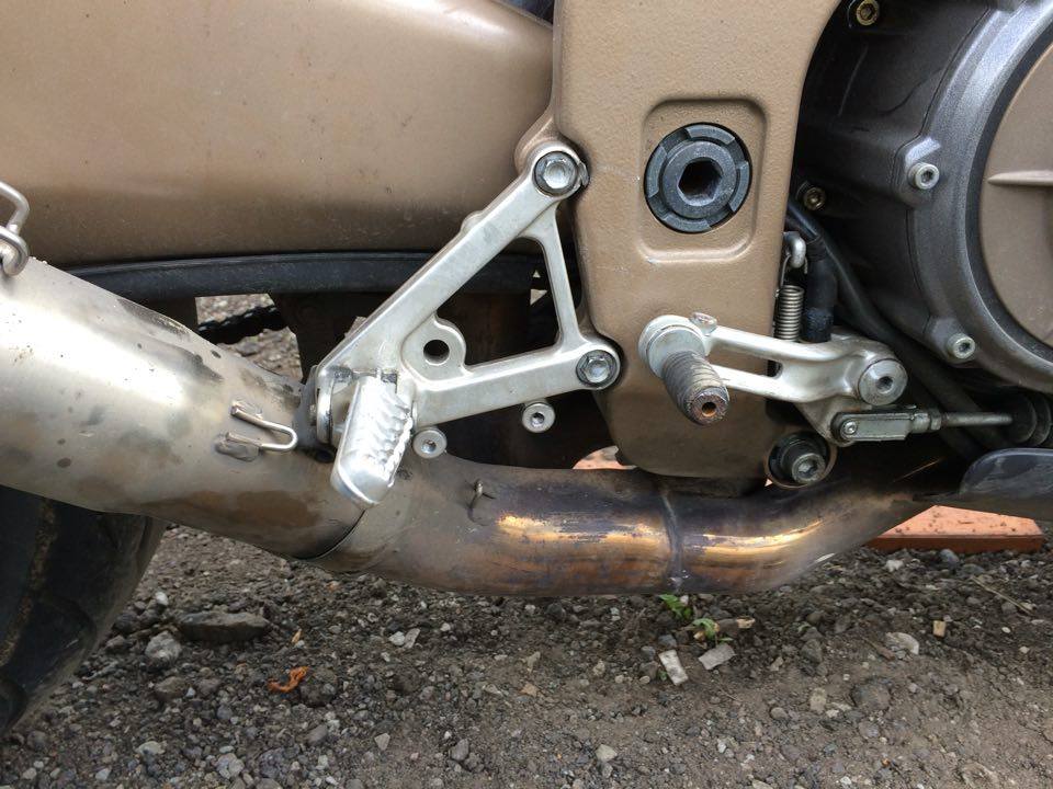

Aga selle rattaga on paljudel pikkadel inimestel veel üks mure. Nimelt jalad ei mahu paagi kumeruse alla. Sama häda ka minul. Küllap ongi keeruline 192cm pikal leida ideaalset ratast.
Aga täna tegin väikese arapi ja keerasin jalatoed teistpidi ja sellega läksid nad umbes 4-5cm allapoole ja seega mahuvad jalad nyyd ilusti paagi kumeruse alla. Panen hiljem ka pildi, et saaks aru mida mõtlen

jalatoed siis parem ja vasak omavahel ringi vahetatud samas need osad kuhu jalad peale toetuvad on jäänud sama poole omad. lihtsalt vaja nad teistpidi käima panna

Parempoolsega peab veel natuke vaeva nägema, ja ehk peab selle summuti modifitseerimise juba lähiajal ette võtma. Praegu on leegitori ilusti vastu jalatuge ja üks vedru jääb külge panemata

Tagapidurit vist nüüd eriti ebamugav pressida. Lase seda ka allapoole. :)

Tagapiduri hooba niisama lihtsalt allapoole lasta ei saa, aga no natuke ebamugav on aga ennem kui jalad liiga kõrgel olid, siis oli palju ebamugavam.
Mul on niikuinii need pedaalid tiba ebamugavad kuna jalanumber on selline naelakastile lähenev.

Kas tagapiduri peasilindri varrast lühendades (stoppermutter on pildil näha) ei lähe pedaal allpoole?

ei, vedru hoiab pedaali vasta "konna". Sinna tuleb miskit vahele panna, muidu põleb pidurituli koguaeg

Lihtsam ja kordades nägusam jääks jeebaist soetatud 40mm piires regullitavate jalatugedega. Praegusel juhul on väljanägemine pehmelöeldes kole.
