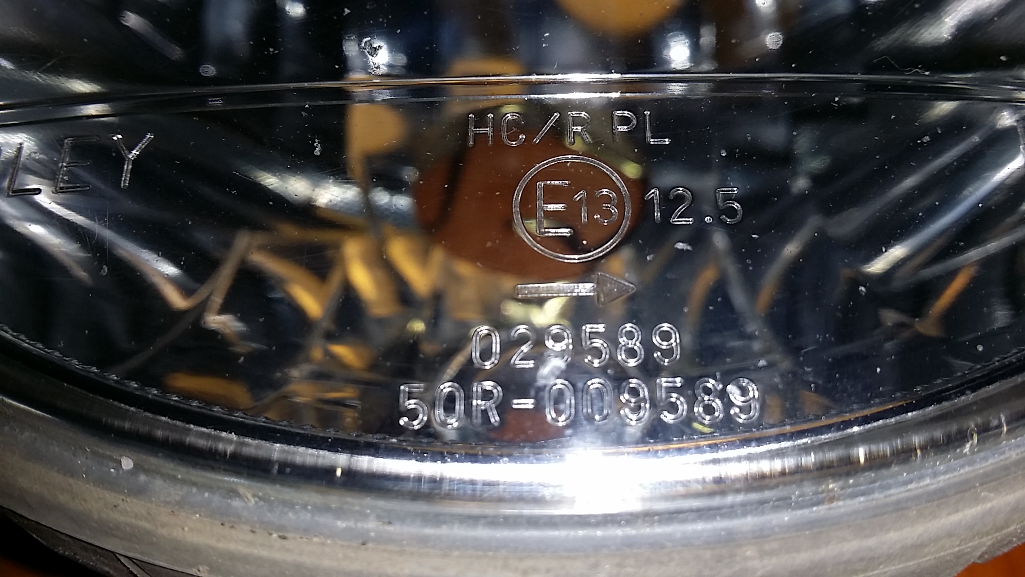

Suzuki SV1000S 2007 esilaterna reguleerida?
vahendan ühe mureliku ratturi palvet: kas keegi teab KUS-KES saaks reguleerida inglismaalt toodud Suzuki SV1000S 2007 esilaternat, nii et saaks TÜV läbi?
TÜV väitel on vajalik reguleerida...

:shock: Nii palju kui mina olen ülevaatustel käinud, on seal samas ka paikka krutitud tuled, juhul kui selleks vajadus on olnud.
Teisalt on tsikleid, millel puudub selline võimalus, tuli on visatud tehase poolt sinna kohta, kus see on ja kogu lugu.
Siis tasuks vaadata, kas näiteks esimesi amorte on prillidest tõstetud viimase piirini vms. mis seda mõjutaks.
Re: Rumalad küsimused 2
Oluline on siiski klaas, et valgusvihk langeks meie õigekäelises liikluses õigele poole, lihtlabaselt regullimisega seda paika ei tohiks saada. Viimati mõjutas see kruttimine vaid üles-allasuunaliselt. Aga mine sa japse tea..
reimps kirjutas:
Kui on luubiga tuli,siis osadel tuledel on see vasaku-parema käe liikluse vahetamise võimalus olemas.Minu autol saab seda lausa ise teha settingute alt puutetundlikult ekraanilt.Tegemist bi-xenon luuptuledega.Kui on tavaline reflektor,siis ei ole see minu arust tuld vahetamata reaalne.
Sellel rattal vist ongi reflektoriga tuled,kui see pilt õige on
http://www.wallpaperup.com/uploads/wall ... ec7f64.jpg
Inglismaa rattal peaks tulel olema "nool", mis näitab et latern on mõeldud vasakpoolseks liikluseks. juba see märk võib olla takkistuseks TÜV läbisaamiseks.

Põhja Siil kirjutas:
On ainult siis takistuseks kui teistpidist noolt ka pole :)
(siis on regullitav)
plastiga SV'l on kahte pidi reguleeritav:
(ja võimalik veel natuke tuunida:)
However, there are some good news as well. What can be done is light bulb can be modified (its holders removed) to allow it to turn clockwise (or counter clockwise). By turning the light bulb at some point the light becomes close to this __ __ which is already acceptable at least in Lithuania (_/ _/ would be best). You can try whether it works by removing bulb prior to starting messing with it by simply taking it out of its place and turning and experimenting inside reflector.
Ehk siis tuleb märgised üle vaadata, kui on universaalne siis võib tuunida.
I just looked at the parts fiche and don't see a different headlamp listed for USA or European 'left side drive' models. The Naked light IS offered in both versions, which makes sense because the light pattern is built in.....but the 'S' model lights are likely just adjusted differently for the area. Try adjusting your headlight aim and that will very likely satisfy the Inspectors.
