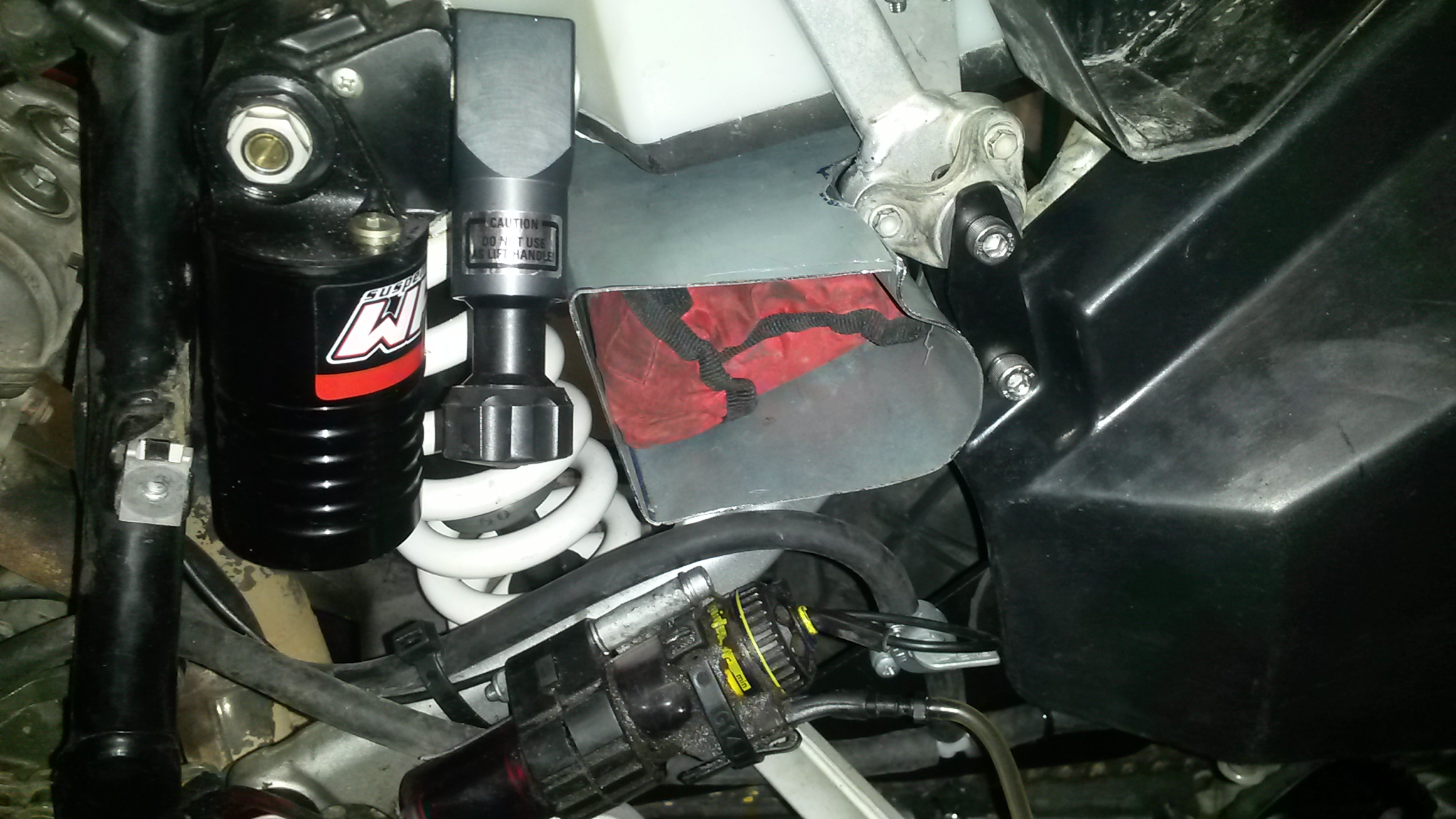

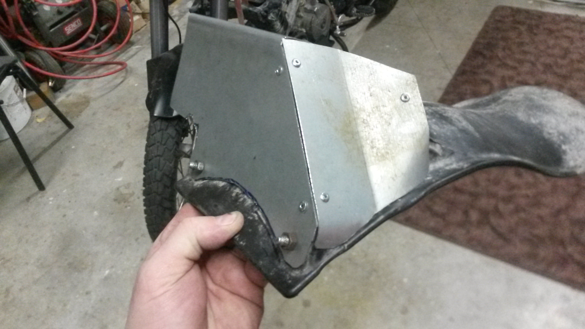

Panipaik lõpuks valmis, värvitud. Kuivab saunas :)
Eks ta, prototüübile omaselt, veidi nurgeline ole aga kui peaks tootmiseks minema, ju siis tuunib kaubanduslikumaks. Mis eriti hea, välimuses ei muutu midagi. Rattale peale vaadates ei märkagi et seal midagi on. Ilusti küljeplastiku all peidus. Ühtegi lisaauku pole vaja lõigata ega puurida.

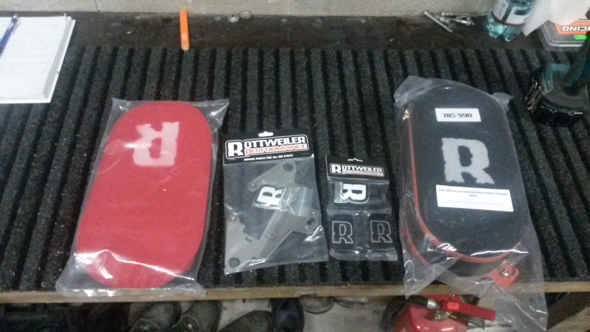

USA jõuluvana jõudis ka Patikale ja tõi pooled kingid ära. Rottweilerilt. See teeb rõõmu, sest nüüd saab hakata vaikselt kõhualust kokku lappima. Kuigi, üks teema mulle eriti ei meeldi. Nimelt kogu see sisselaskesüsteemi mehaanika, mis enne oli Airboxi sees turvaliselt varjul, on nüüd puha alasti seal. Võib juhtuda et tuleb ka selles suunas midagi ette võtta. Aga sellega täna enam ei tegele. Proovib päevareziimi paika saada :bsmile:
PS! Piipz, ma tean mis Sa tellisid :ner:
Väga vinge! Sellelt fotolt ei saa hästi aru, aga palju tagavedru ja panipaiga seina vahel ruumi on - asi selles, et tagavedru nurk muutub kokku surudes, panipaiga suunas.
Poolraami veksli vedru pool küljes olid mingid kasutamata piduritorude klambrid, need ulatusid vedru suunas 14mm. Praegu seis sama. Kuna need klambrid olid terved, siis peaks ok olema. Kui väga kriitiline peaks olema, saab porikale seibid alla panna ja tiba taha poole ka nihutada. Mulle omale teeb muret pigem väljalaske toru lähedus panipaiga tagumises otsas. Seal on õhuvahe kõige lähemas kohas ca 10mm. Samas üleval on paak 15mm kaugusel. Tõsi, kiudalusel fooliumekraan on peale kleebitud. Peaks panipaigale ka ekraani kleepima?
Mõtted keerlevad airboxi alumise poole ümber. Ära ei tahaks lõhkuda, huvitav kas kellegil vedeleb mõni ülearune riiulis? E-Bay on muidugi ka olemas, lihtsalt aeg läheb hullu kiirusega.

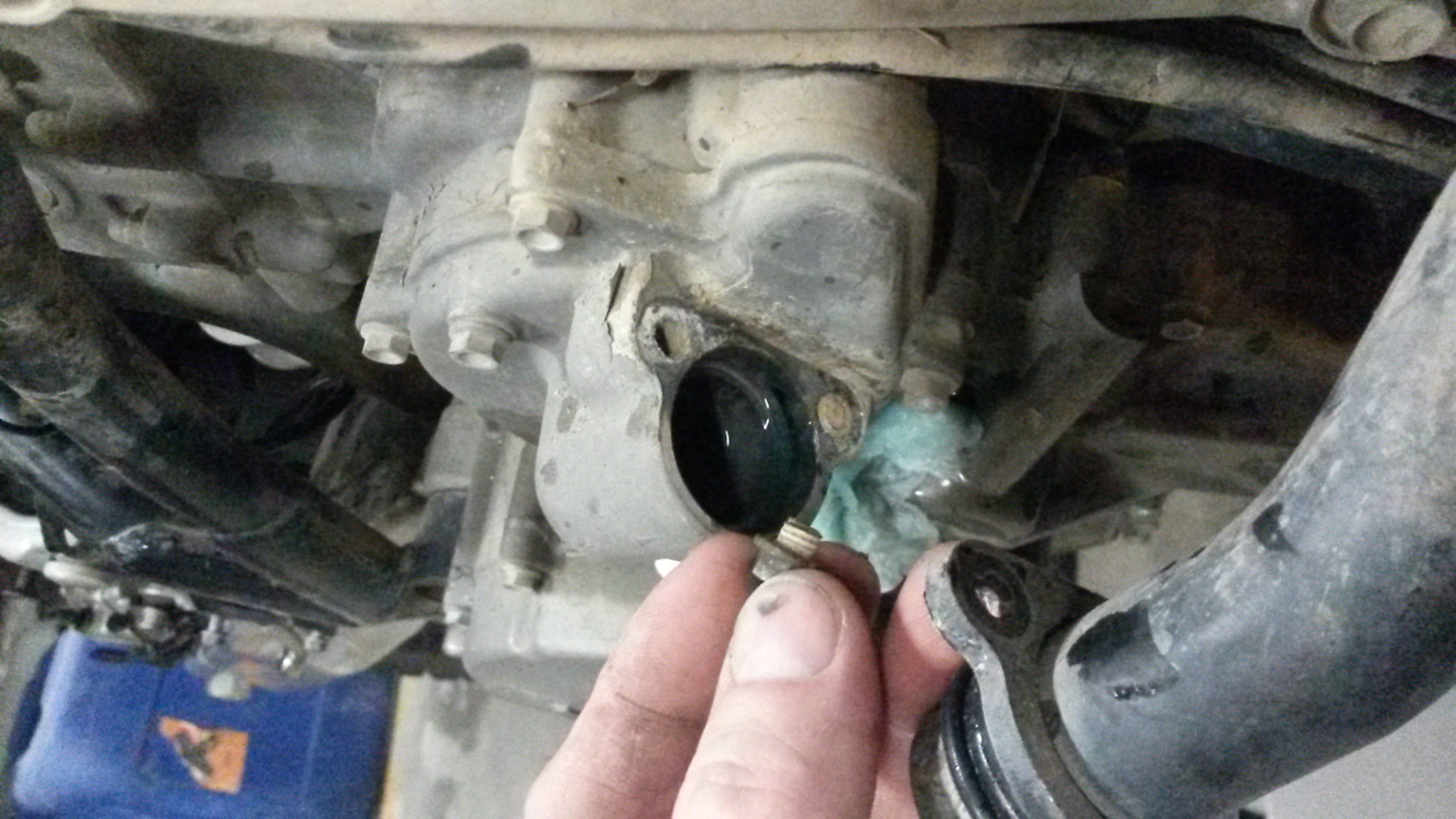

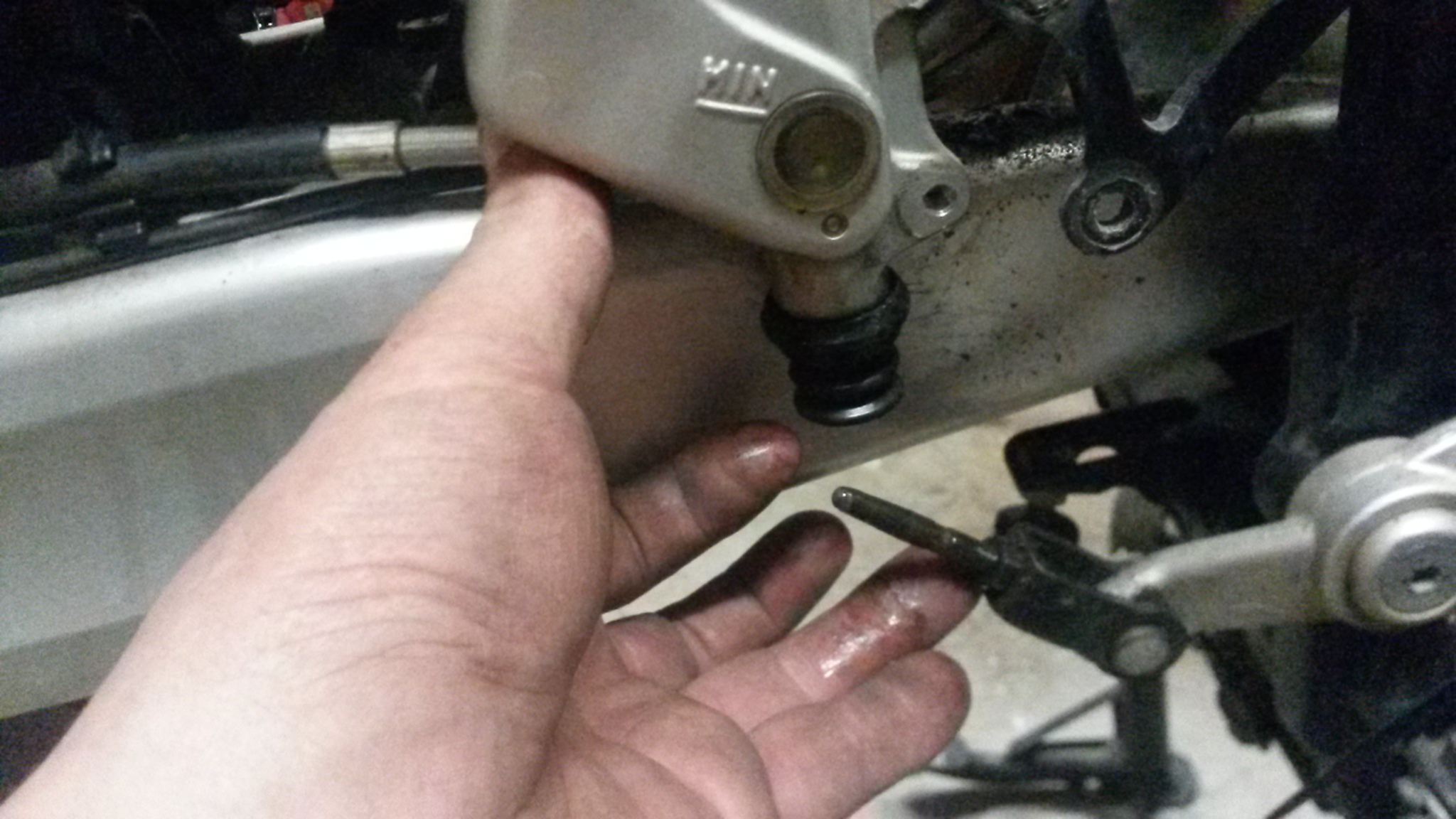

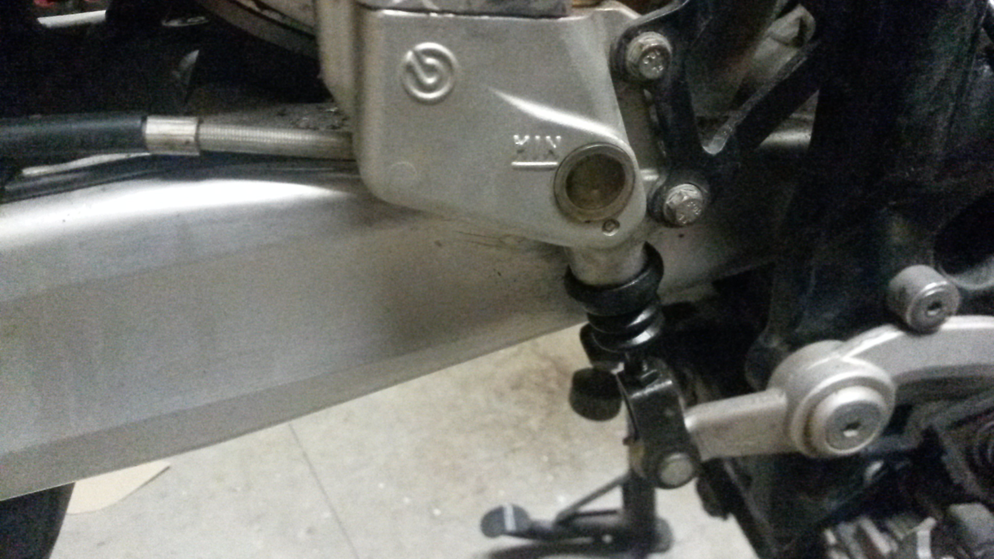

Kui juba piduritest juttu tuli, siis avastasin, et tagumine peasilinder on märg. Kruvisin lahti ja kuidagi laiali pudises see värk. Peabki selline olema ve? Ja kui on märg, siis ... mingi mansett või kogu pump uus või .. homme kruvib vollad küljest ära siis on näha.

Pidurivollad kõik hydroscandist võtnud. Ka täna saI KTMle ette pikem voolik sealt lastud teha. Tehakse mis värvi tahad (ka originaal KTMi värvi volla olemas).
Pidurisilindriga. Võta lahti link mida enne jagasin. Otsi sealt kataloogist tagumise silindri alamgrupp ja näed kõik tihendid mida saab vahetada ära. Ka nendest enamus O ringe hydroscandis olemas.
Sidurisilindri osas nüüd targem. Endal lihtsalt mureks kus vahepeal ei lahuta korralikult ära ära. Peale õhutamist mõnda aega korras ja siis uuesti. Mõtlesingi et kas mõistlik võtta ineternetineeduse soovitusel uus või hakata vana lappima.

Kusagil foorumis jäi silma et vahetatakse ka tagumine peapump välja, seepärast uurisin. Remondikitte saab muidugi ka niisama tellida, see pole probleem :)
Aga kas see alumine hoob mis peapumba kolbi lükkab, peabki nõnda lahti seal sees olema ve?

Ma käisin Peterburi tee omas kuna mul kohe kõrval see. Seal tehti mulle banjo 90 kraadise nurga alla ja mida iganes vaja veel. Ma eeldan et sa mõtled piduritoru all ikka pidurivoolikut või 990 juba vasktoru?
Pidurisilindri osas jään vastuse võlgu. Pole ise lahti kiskunud. Joonise järgi on see varras, mis piduripedaali kinnitub ikka eraldi. See lükkab siis omakorda pumba sisse silindrit

ats30 kirjutas:
See käibki. Aga silindrist stopper eest ja mudru välja. Puhastus + võimalik, et ka uued tihendid. Minu omal oli lihtsalt mustus vahele läinud ja kiskus õhku süsteemi.

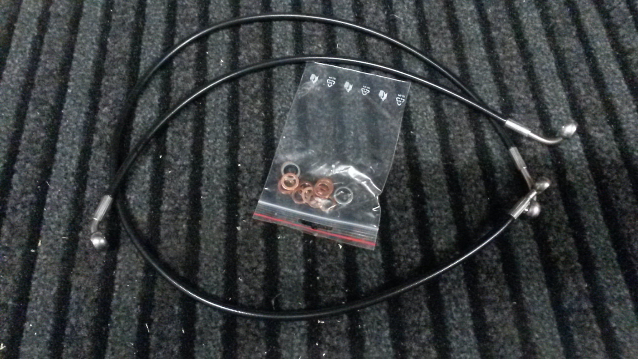

Nõnda, pidurivoolikud tehtud. Päris sellised ei saanud nagu soovisin, aga tundub et saab hakkama. Jüri Hydroscand suhtus teemasse üsna veidralt. Pidurimeistri OÜ (Veerenni 56) ei tegele pidurivoolikutega vaid ainult piduritorudega. Dunlop Hiflex pidurivoolikuid ei tee. Sain Ronga juhatuse järgi Peterburi tee Hydroscandist. Tublid poisid seal. Üks koht jäi käimata, Mõigus Läike teel pidi ka mingi asutus ehk tegema.

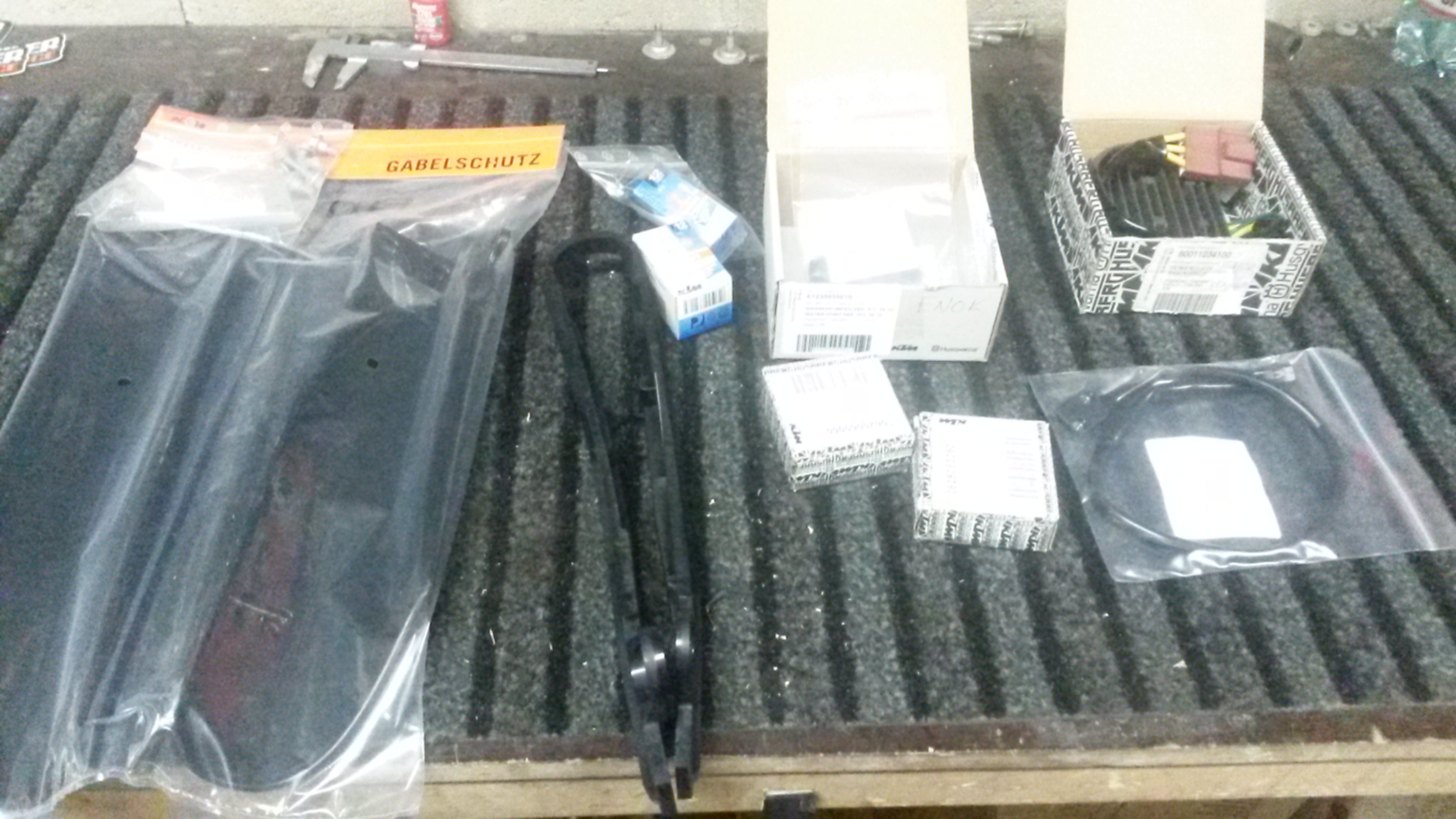

Jälgimäe jõuluvana jõudis ka kohale:
Tagavara pingeregulaator, veepumba kit, küljejala andur, mõned pirnid, kiigekaitse, tagumise ratta veohammasratta laagrid ja kõrge porika juurde kuuluvad amordiputkede kaitseplastikud.

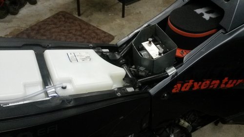

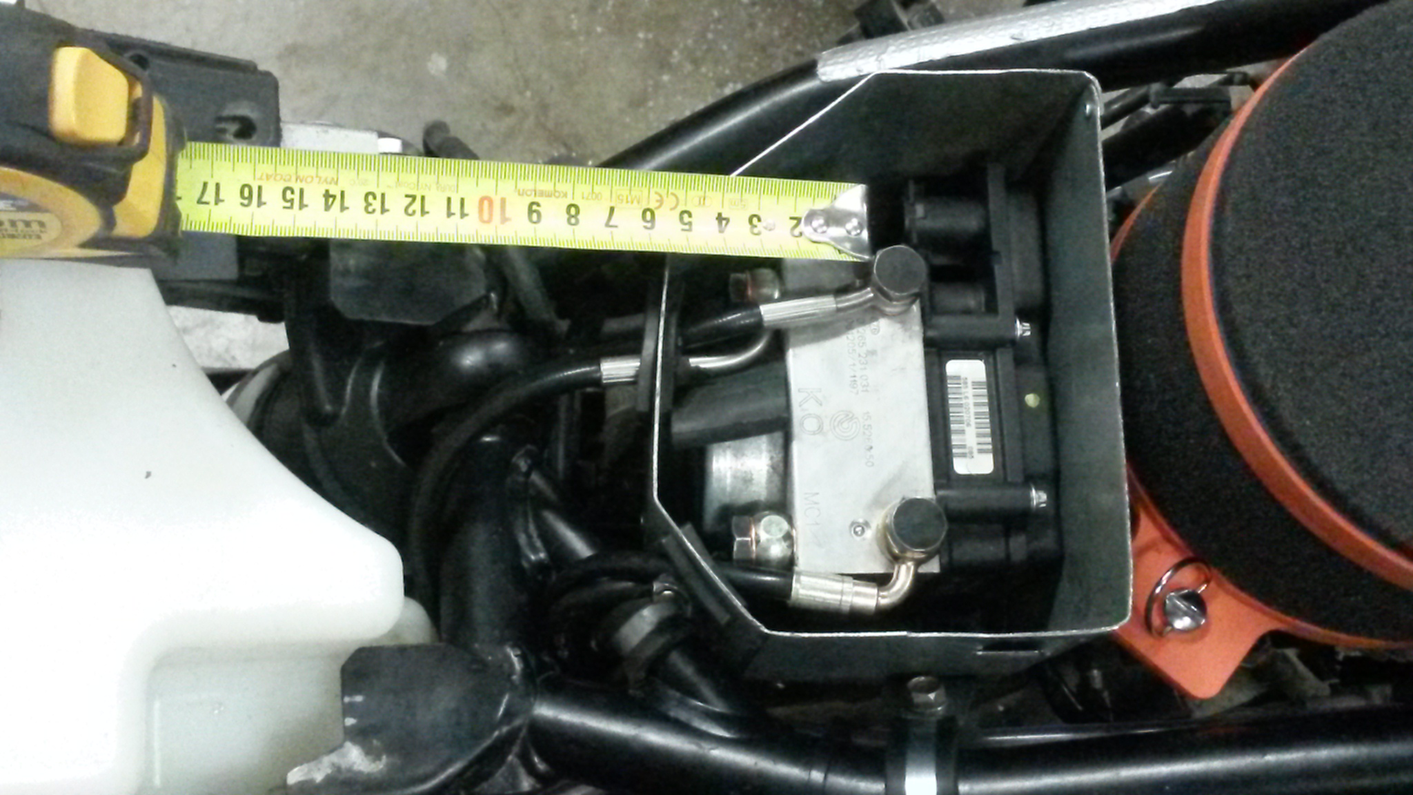

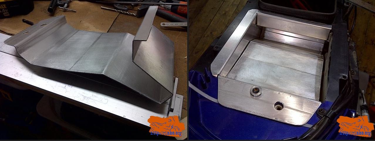

Ise lahendan igast selliseid muresid järgmiselt. Aku tuleb istme alla kasti, sinna jääb veel lisaruumi tänu väiksemale akule. Pump jääb alla ning sinna jääb akukasti jagu vaba ruumi. Lisaks valmistan hetkel sellist asja:
https://www.dropbox.com/s/61d5lf3iprsor ... 9.JPG?dl=0
Ehk siis see kus sul paak on paigaldatud kasutan ma lisaruumiks ära.
Ja ega väga rohkem kohti ma polegi näinud, kuhu sokutada. Laibakatega ratastele saab soetada sellised kotid ka, mis iseenesest jälle täidavad kena tühja augu ära nendes http://slavensracing.com/shop/a990-adve ... m-950-990/
ats30
Postitusi: 612
Liitunud: 11 Juul 2008, 21:05
Tsikkel: KTM 990 Adventure
Tänanud: 151 korda
Õhupuhasti ees "kolmnurgas" on tegelt päris palju ruumi. Kuna paigaldasin selle nn kindalaeka kiirkinnitussüsteemi, siis on see ruum ka kasutatavaks muutunud, st saab vähese vaevaga ligi. Plekksepa riistad vist tuleb ikka ära osta :D
Oleks ma tark, ma oleks vait.

Oma vanal 950 oli SAS minema visatud ja siis mahtusid õhukummid paagi ja esiklaasi vahelisete plastiku taga olevatesse pesadesse ilusti ära. Sõitsid minuga koguaeg seal kaasa. Mu mäletamist mööda oli paagi tuulutus voolikud ka veetud nende sees orginaalist kõrgemale.
Veel keevitasin alumiinium vardad esi nina raami toetuseks. Enne seda ei saanud gps'i eriti auklikul teel vaadata kuna värises aga see aitas kõvasti (gps kinnitus mul samasse kohta kus sinulgi).
Sinna tuleb mul pingeregulaator. Ise jätan originaal snorkli ikkagi endale.
Metsanotsu kirjutas:
Olen ise ka pikalt mõelnud, kuidas seda tühja kohta ära kasutada. Nüüd siis teada milleks. Eeldab küll selle lahti monteerimist rattalt, kuid see suht kiire töö. :)

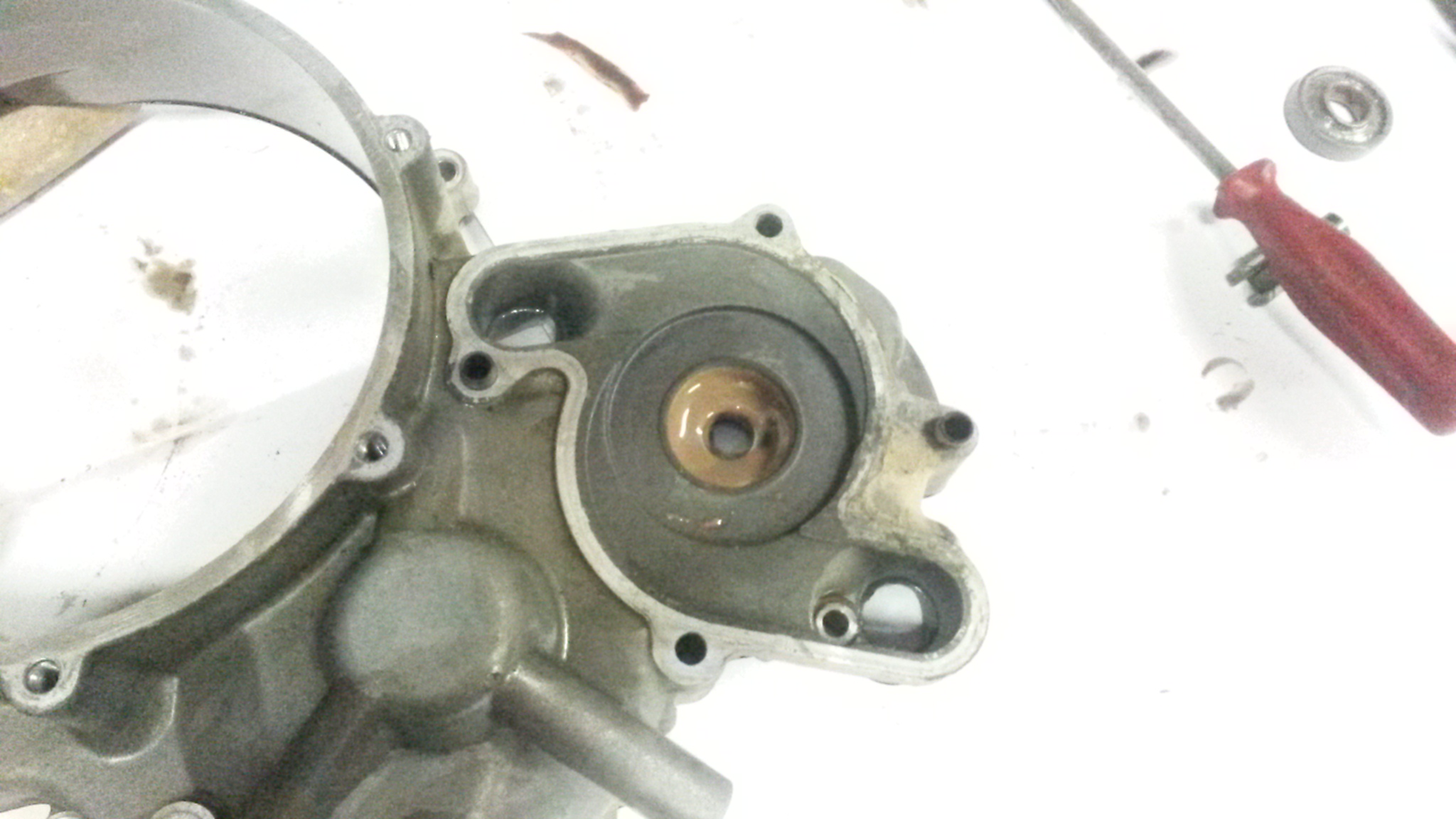

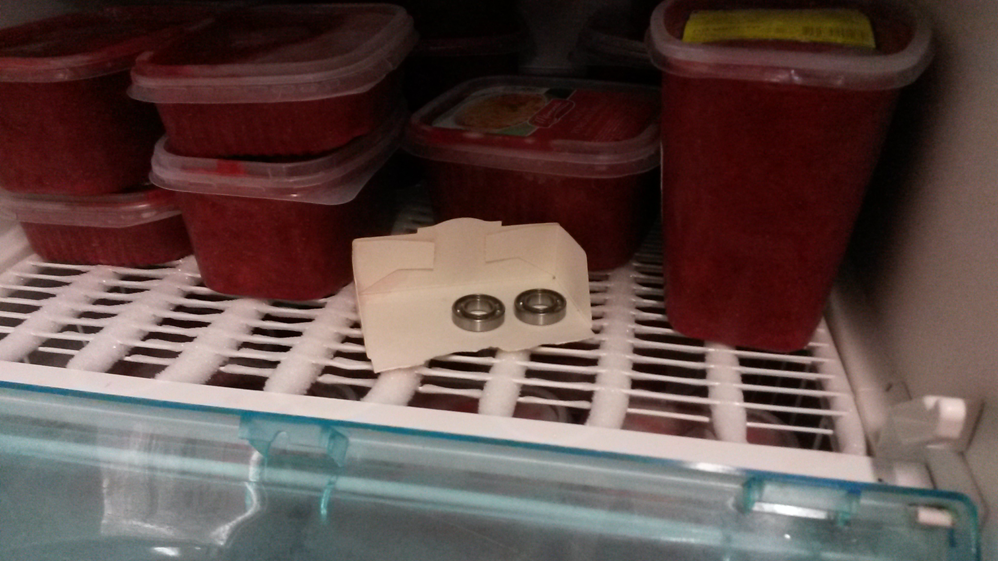

Veepumba vahetus ka tehtud. Peaaegu :)
Vahetuse kohta on internetis häid juhendeid. Neid sai ka järgitud ja pole keerulist midagi.
Probleem tekkis pisut ootamatust kohast, nimelt murdus järjekordne polt.
Selle kaane tihend oli väga väsinud moega ja murdunud poldi juures oli lekkimise jälgi näha. Eks see lekkiv jahutusvedelik pani poldid korrodeeruma, lisaks kittis korralikult kinni ka veel. Murdunud poldiga sai võideldud ka, aga lõppes see, nagu juba traditsiooniks on saanud, murdunud puuriga :wack: Õnneks oli E-bay-s seesama jupp olemas kuhu polt sisse murdus, 25€ koos postikuluga. Lühidalt, võitluse võitis E-Bay (w) Lisaks selgus, et õlifilter ei ole sugugi piisavalt hea indikaator probleemi tuvastamiseks. Jahutusvedelik oli siiski teisele poole tihendit vaikselt jõudnud. Kes seda täpselt teab kui palju. Õli välja nõristades ei märganud midagi.
Peale mõningast küpsetamist kukkus esimene laager ise välja, teine eraldus ka lihtsalt. Samas uued, kuigi korralikult maha jahutatud ja kaan ise veel päris tuline, ei läinud eriti lihtsalt pesasse. Tuli pisut õliga määrida ja koputiga aidata.
Kuna veepumba kaane tihend oli eriti muserdatud moega, siis tõin Jälgimäelt täiskomplekti uusi (Mõlemale sidurikaanele, õlisõela kaanele ja veepumba kaanele). Õnneks juhtus nii et kõik olid kohapeal olemas. Lisaks vaskseibid õlipunnidele. Jääb veel oodata veepumba kaane saabumist.
Jätkame ABS-i teemaga.
Vollad on pisut pinges ja kuna ma ise selle peale ei tulnud mida Kibu soovitas, siis on nüüd veitsa jama.
Olen kahevahel: kas jätta voolikud tiba pingesse, lootuses et kohanevad olukorraga või lasta uued banjod peale pressida, õigete nurkade all. Vollade pikkusel pisut varu on, seega kipub viimase kasuks. Kuna unustasin kaabli pistiku enne kontrolleri karpi uputamist kõlge ühendamata, siis tuleb nagunii kogu pull uuesti lahti võtta, keermeliimiga kindlustatud poldid lahti-kinni jne. Ilge kepp. Peab sauna kütte panema ja ropu suu õhtul puhtaks pesema :bsmile:

Pildilt pole aru saada, kas pingesse jäid voolikud ise või on need metallist otsad pinges, sest on kuidagi üksteise peal risti? Viimasel juhul on suur tõenäosus, et banjo poldi vahelt hakkab õli lekkima, see vaskseib pole nii elastne, et viltu olevat ühendust tihendada.

randel kirjutas:
Karbist läbiviigud said pisut liiga madalale tehtud. Seal ongi pinge. Lisaks on voolikud nö väändes ka, kuna banjod ei saanud õige nurga all külge pressitud. Hetkel plaan uued banjod pressida.
Töö käigus tekkis ühel kõrvalseisjal minu arvates õigustatud küsimus- miks seda ABSi kontrollerit peab selliselt turvama? Miks ta ei võiks olla lihtsalt ilma karbita seal? Tõepoolest, miks mitte? Pistik on samuti veekindel. Hoopis rohkem võiks kaitstud olla sisselaske hoovastiku liigendid ja gaasitrosside otsad jne.
randel
Postitusi: 673
Liitunud: 22 Apr 2005, 10:13
Tsikkel: Beta 390
Tänatud: 204 korda
Ma ei mäleta, mis oli ABS-i mooduli lubatud temperatuur, aga mingi soojust peegeldav ekraan absi ja mootori vahel selles kohas ei tee ilmselt paha. Karpi pole kindlasti vaja teha. Ja sisselaske hoovastikul pole ka niimoodi häda midagi, olid nad ju enne samuti airboxis nö "musta" poole peal. See et nad nüüd näha on lihtsalt, ei muuda hoovastiku jaoks midagi.

randel kirjutas:
Vaadates seda värskelt airboxist välja võetud hoovastikku praegu, see lausa särab ülejäänud kõhualuse foonil :) , kuigi jh, saan aru et oli enne õhufiltrit. Lihtsalt snorkli asend tegi juba suure valiku ära. Kuiv ja porivaba keskkond, ehk pisut tolmu mis õhufiltri poole tormab. Kusjuures ma olen tsikli pesemisel pigem liiga hoolas kui räpakas :bsmile: (see siis muu kõhualuse räpasuse kohta).
Aga see ABS, kaalub asja. Kulutan veel pisut uutele banjodele ja siis otsustab, mis saab. Karbiga sai jah ilmselt üle pingutatud. Aga nüüd kus nii suur vaev juba nähtud ... :wack:
