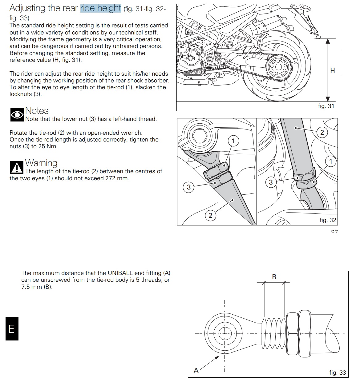

Kellelgi linki, kuidas ducati monsteri kõrgust muuta? Mu ratas, eelmise omaniku poolt madalaks lastud. Sooviks teada mis kruvid/poldid täpselt vaja keerata. Yuutuubist ei leidnud ise sellist klippi.
vanalendur
Postitusi: 526
Liitunud: 10 Juul 2012, 21:17
Tsikkel: D Monster
Asukoht: Tartu/Riia
Tänanud: 78 korda
Re: Rumalad küsimused 2
Eks sõltub milline monster sul on aga monokiigega 2005 kandi mootorratastel võiks sedasi käia.
Tagumine ots
ja eest lased amorte alla poole.
