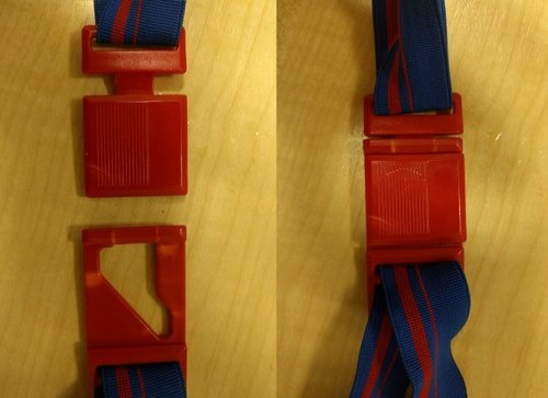

Kus kohast sellist kinnitust saada? Antud isend kuulub Kappa küljekohvri juurde.
Postitusi: 7420
Tänanud: 1097 korda
Re: Rumalad küsimused 2
Alterjor kirjutas:
Samasugused on ka Givi kohvritel. Varem olid need varuosadena saadaval. Motodepoo müüb Givit.
https://goo.gl/bAa6YX
Bandit
Postitusi: 942
Liitunud: 13 Juul 2011, 17:27
Tsikkel: SV1000s // TigerXRx
Asukoht: TLN
Sarnaseid asju leiab ka kangadzunglist. Hind ca 0.5 - 1€
